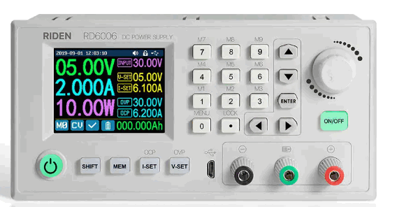

sbouju Posté(e) le 5 mai 2020 Partager Posté(e) le 5 mai 2020 Oui, je l'avais compris comme ça dès le départ: un demande d'entraide gracieuse et de proximité, dans un premier temps, pour voir si le matos vaut encore le coup... J'ai toujours un chargeur GW de mon ex, en ce qui me concerne, que j'utilise de temps en temps mais plutôt rarement comme source de puissance en amont d'un RD 6006-W, et que je t'aurais bien volontiers prêté, si tu étais en IDF... 1 Citer Lien vers le commentaire Partager sur d’autres sites More sharing options...
