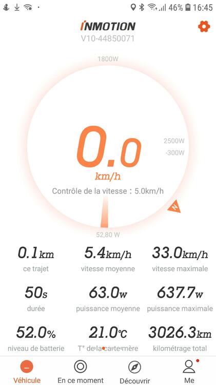

sois33 Posté(e) le 14 mai 2020 Auteur Partager Posté(e) le 14 mai 2020 Je viens de faire un essai : j ai réglé le tiltback à 5km. J'ai fait avancer la roue à la main avec le trolley en tournant en rond (Je suis à côté de la roue). A 5km/h la roue bip et les pédales se lèvent. Si j'accelère vers 8km/h, idem, le relevé des pédales semble plus franc. Mais si j'accelère plus, la roue s'emballe et je suis obligé de m'accrocher au trolley pour arrêter la roue! Je suis monté à 33km/h! c'est sûrement ce qui m'est arrivé quand je suis tombé. Est ce que ça pourrai expliquer certaines chute spectaculaires où l'on voit le pilote roulant à fond avec pleins de bip.bip.bip...et chuter ensuite? ci joint la copie d'écran où on voit la vitesse max à 33km/h pour le tiltback à 5km/h. PS: la roue n'a pas décollée du sol, je maintenais la pression sur le trolley... Citer Lien vers le commentaire Partager sur d’autres sites More sharing options...
Kaalcifer Posté(e) le 14 mai 2020 Partager Posté(e) le 14 mai 2020 La roue s’emballe car tu la tiens à la main et tourne en rond. Perte d’adhérence, force centrifuge tout ça tout ça Pour essayer, 13km roule doucement acceleration progressive, tu sent le tback tu ralenti. Pareille a vitesse plus élevée. Ne vas pas chercher un tback violemment tu sera en pas en condition pour le respecter. Et ne pas respecter la machine ... ça fait des croutes. Citer Lien vers le commentaire Partager sur d’autres sites More sharing options...
sois33 Posté(e) le 14 mai 2020 Auteur Partager Posté(e) le 14 mai 2020 il y a 8 minutes, Kaalcifer a dit : La roue s’emballe car tu la tiens à la main et tourne en rond. Perte d’adhérence, force centrifuge tout ça tout ça Pour essayer, 13km roule doucement acceleration progressive, tu sent le tback tu ralenti. Pareille a vitesse plus élevée. Ne vas pas chercher un tback violemment tu sera en pas en condition pour le respecter. Et ne pas respecter la machine ... ça fait des croutes. Ok merci. J'avais deja testé sur la roue le TB comme tu me l'a suggéré, ok pas de pb en y allant doucement. Je voulais juste confirmer une possible accélération de la roue suite à un tiltback déclenché sur une accélération un peu franche... 1 Citer Lien vers le commentaire Partager sur d’autres sites More sharing options...
