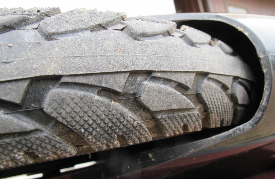

Sur mes roues, je tourne avec des Kenda que j'apprécie, ils sont relativement robustes. Pas de crevaison en 3 ans, pression 2,8 pour la 16" et 2,5 pour les 18". Ce sont des "route" avec bande centrale continue et sculptures en V latérales. Le tout terrain est praticable, mais des pneus à crampons seraient plus adaptés (à condition qu'ils n'embarquent pas trop la boue). De temps en temps, j'inspecte la gomme pour retirer les petites écailles de verre ou silex.
En gros, pour une utilisation mi-route mi-cailloux le 16" tient 7000 km et le 18" 8000 km.
Je ne change pas les chambres ni les obus de valve ((pertes ~100g / mois.)
Les critères d'usure maxi sont très subjectifs. Perso, je m'occupe de l'épaisseur en jaune et de la rainure rouge avec les micro-pointes autour (1 sculpture sur deux) :  (~5000km, 18")
Je considère que le pneu ci-dessous est mort :   (~7000km, 16")
Les traces d'arrachement et l'aspect arrondi des sculptures sont surtout dus à des exercices de pivots 180° (je suis assez lourd), c'était justement pour "finir" le pneu, autrement je m'abstiens (d'ailleurs je ne suis pas doué). :(

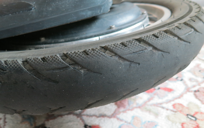

Si l'on doit comparer nos pneus d'usagers, je pense avoir un GROS avantage... xD
Pneu Kenda en service depuis septembre 2018 sur ma 18L, aucune crevaison et 15 000 km KS au compteur :
Je crois qu'on peut le qualifier de semi-slick.
Pas de perte d'adhérence notable sur l'enrobé des voiries... C'est moins certain au niveau de l'asphalte mouillé ou des pavés en grès humides mais je reste très prudent les jours de pluie.
Je le garde pour voir combien de temps il va encore tenir avant perforation ou apparition de sa structure métallique... Son remplaçant est d'ores et déjà dans mon placard okazou, à côté de ma collection d'oursins de poches. :D

Il y a 1 heure, King Size a dit :
En effet, je n'ose pas aller jusque là.
Mais on aura du mal à battre @Sloogh qui a trimbalé sa boîte aux lettres un peu partout, avec un pneu aussi aéré que de la dentelle du Puy,
J'aime beaucoup son redémarrage avec un pneu qui pisse la flotte :  :D

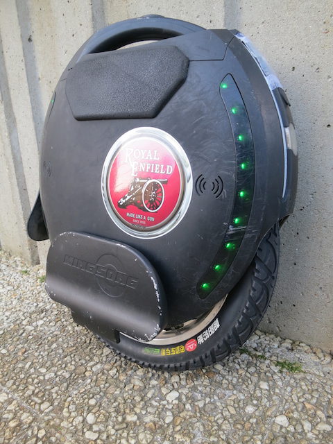

Ben voilà! Il ne faut jamais se vanter : Première crevaison sur ma 18L après 17 500 km KS au compteur... J'en ai profité pour changer le pneu et mettre un Chao Yang tout neuf :
Visez un peu la gueule de l'ancêtre! Il fait encore bonne figure avec son soulier verni. xD
