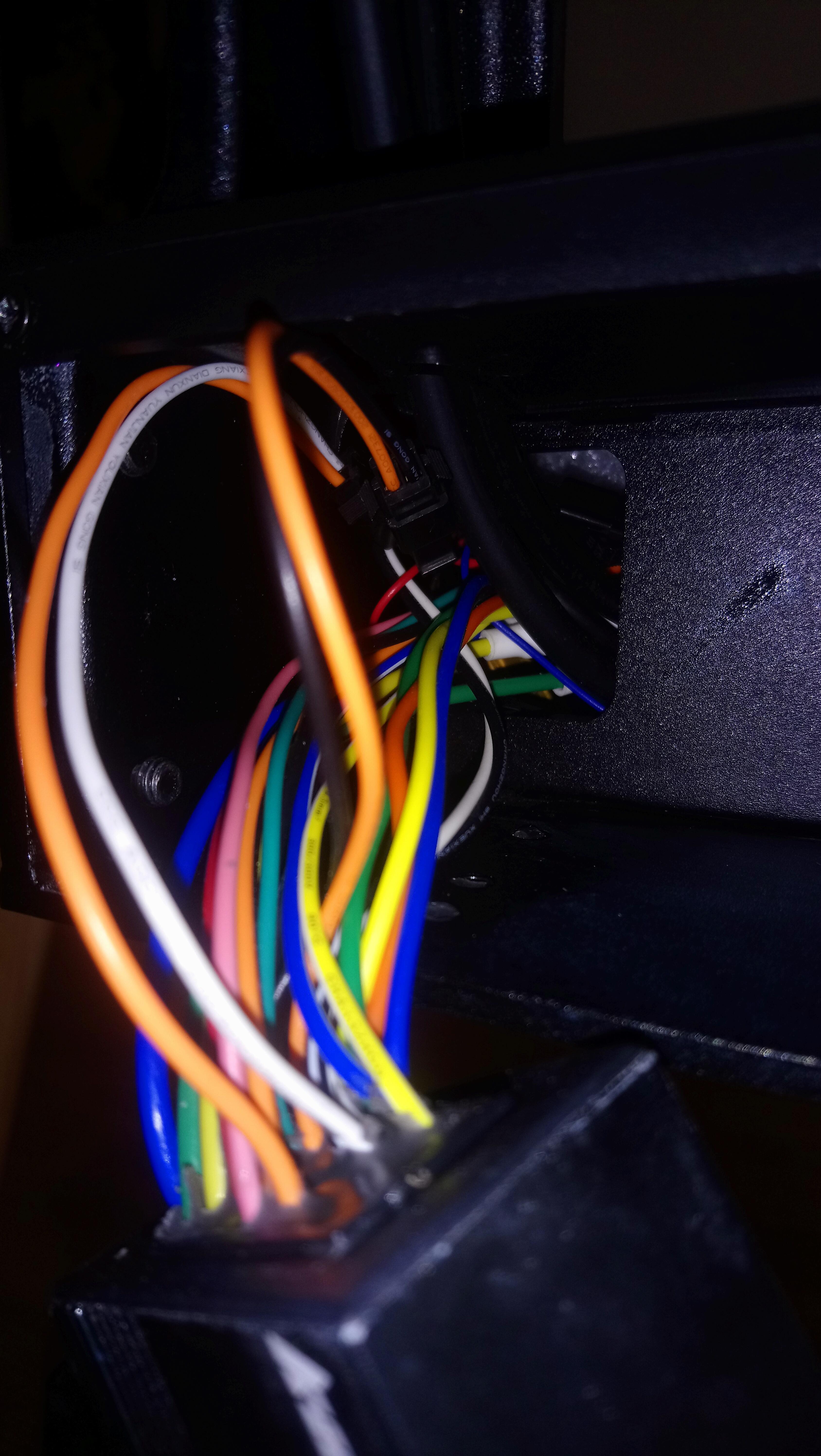

crockmi le spartiate Posté(e) le 18 mai 2020 Partager Posté(e) le 18 mai 2020 bonsoir, il va falloir une meilleur photo du câblage, on ne voit pas les terminaisons, ou trouves un câble unique qui sort et qui revient au contrôleur 2 1 1 Citer Lien vers le commentaire Partager sur d’autres sites More sharing options...

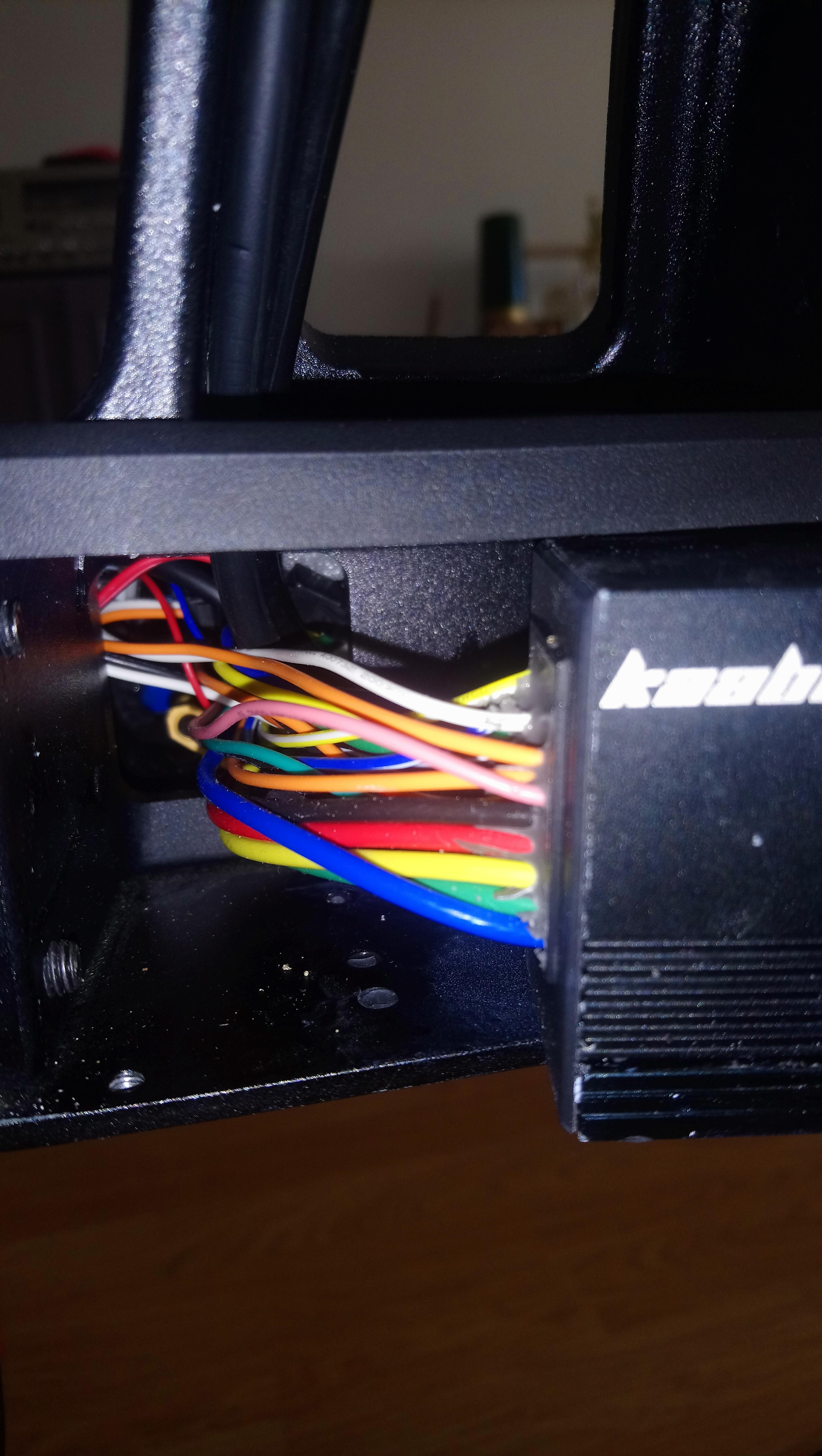

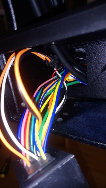

Djemba Posté(e) le 19 mai 2020 Auteur Partager Posté(e) le 19 mai 2020 Il y a 13 heures, crockmi le spartiate a dit : bonsoir, il va falloir une meilleur photo du câblage, on ne voit pas les terminaisons, ou trouves un câble unique qui sort et qui revient au contrôleur Bonjour, merci pour la réponse. J'ai pris d'autres photos, si ça vous dérange pas de jeter un œil.. J'ai essayé de débrancher quelques fils mais ça ne change pas la vitesse pour l'instant... 1 Citer Lien vers le commentaire Partager sur d’autres sites More sharing options...
crockmi le spartiate Posté(e) le 19 mai 2020 Partager Posté(e) le 19 mai 2020 c dure d’apprécier sans voir les branchements 1 1 Citer Lien vers le commentaire Partager sur d’autres sites More sharing options...

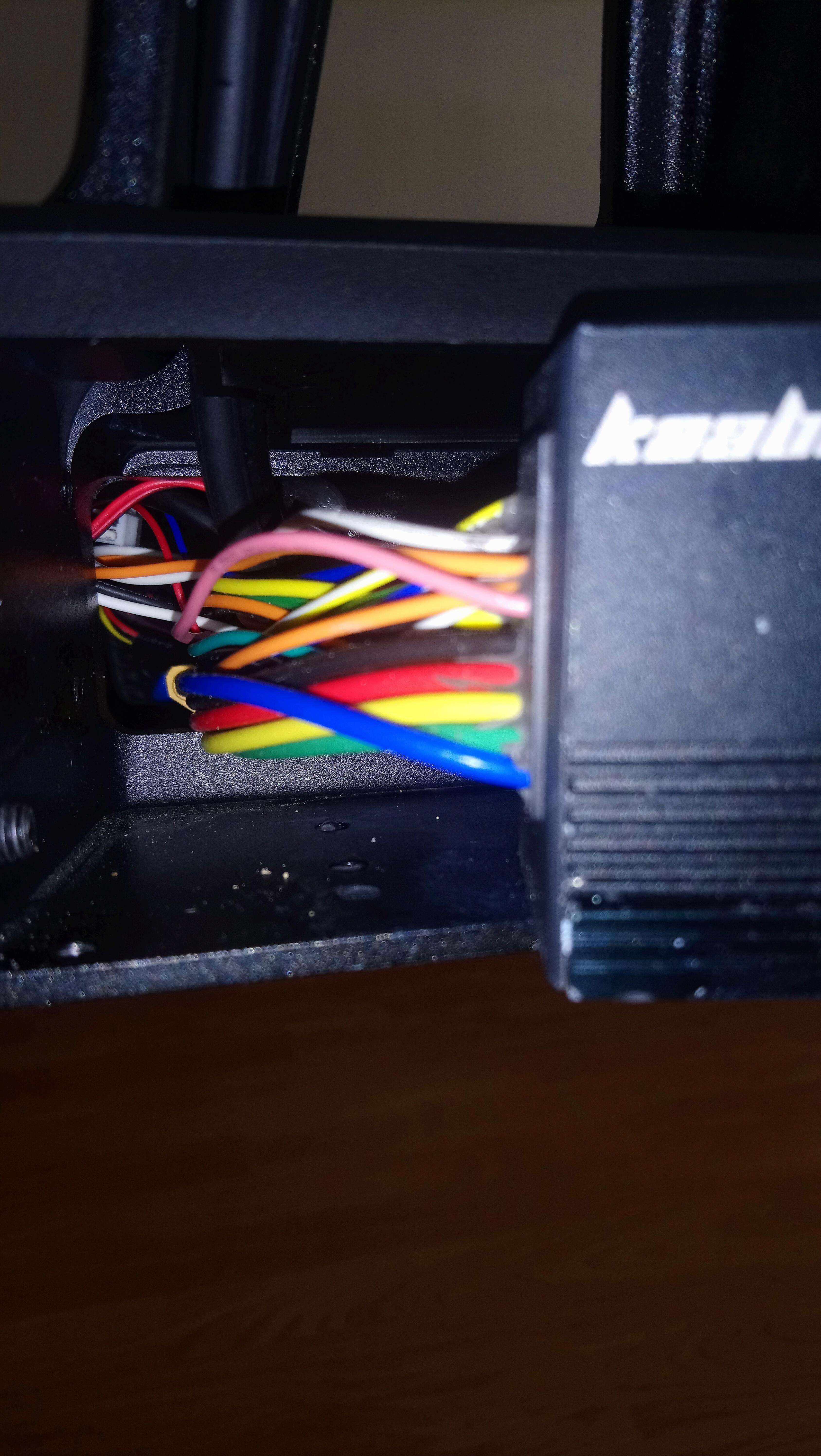

Djemba Posté(e) le 19 mai 2020 Auteur Partager Posté(e) le 19 mai 2020 Non il n'y a pas de fils gris malheureusement, je vais vous envoyer une photo des branchements mais ce n'est pas facile d'accès. Est ce normal que ce soit différent sur ma kaabo mantis k800 ? 1 1 Citer Lien vers le commentaire Partager sur d’autres sites More sharing options...

crockmi le spartiate Posté(e) le 20 mai 2020 Partager Posté(e) le 20 mai 2020 perso, je me débrouille un peu mais je ne suis pas un expert, mais si il y a une solution on va finir par la trouver👍 Il y a 15 heures, Djemba a dit : Non il n'y a pas de fils gris malheureusement, je vais vous envoyer une photo des branchements mais ce n'est pas facile d'accès. Est ce normal que ce soit différent sur ma kaabo mantis k800 ? oui car pas le même contrôleur il y a 2 type de bride: soit au niveau du LCD, et là il faut trouver comment accéder au menu caché soit au niveau du contrôleur, et plusieurs cas de figure: soit il y a un câble qu'on peut désaccoupler ou couper, soit il n'y a pas de câble mais un pont à l'intérieur qu'il faut repérer et couper, ou soit la bride est au niveau de la puce et à moins d'avoir le code pour programmer on ne peut rien faire donc il faut procéder par élimination pour trouver la bride 1 1 1 Citer Lien vers le commentaire Partager sur d’autres sites More sharing options...
Djemba Posté(e) le 20 mai 2020 Auteur Partager Posté(e) le 20 mai 2020 Ok, très bien, donc par élimination vous me direz ce que vous en pensez, au niveau du LCD, j'ai le code 9221 pour paramètrer ma trottinette mais en mode P9 je suis déjà à 100% et j'ai essayé de mettre 50% et ça ne réduit pas non plus la vitesse, étrange donc... Au niveau du contrôleur j'ai déjà essayé de desacouplé trois câbles mais rien, je n'ai pas réussi encore à accéder aux autres. Au sujet du pont à l'intérieur, je ne connais pas assez et so vous pouviez m'expliquer où sa se situe et qu'est ce que c'est ? Et la bride au niveau de la puce je ne sais pas non plus comment le savoir... 1 Citer Lien vers le commentaire Partager sur d’autres sites More sharing options...

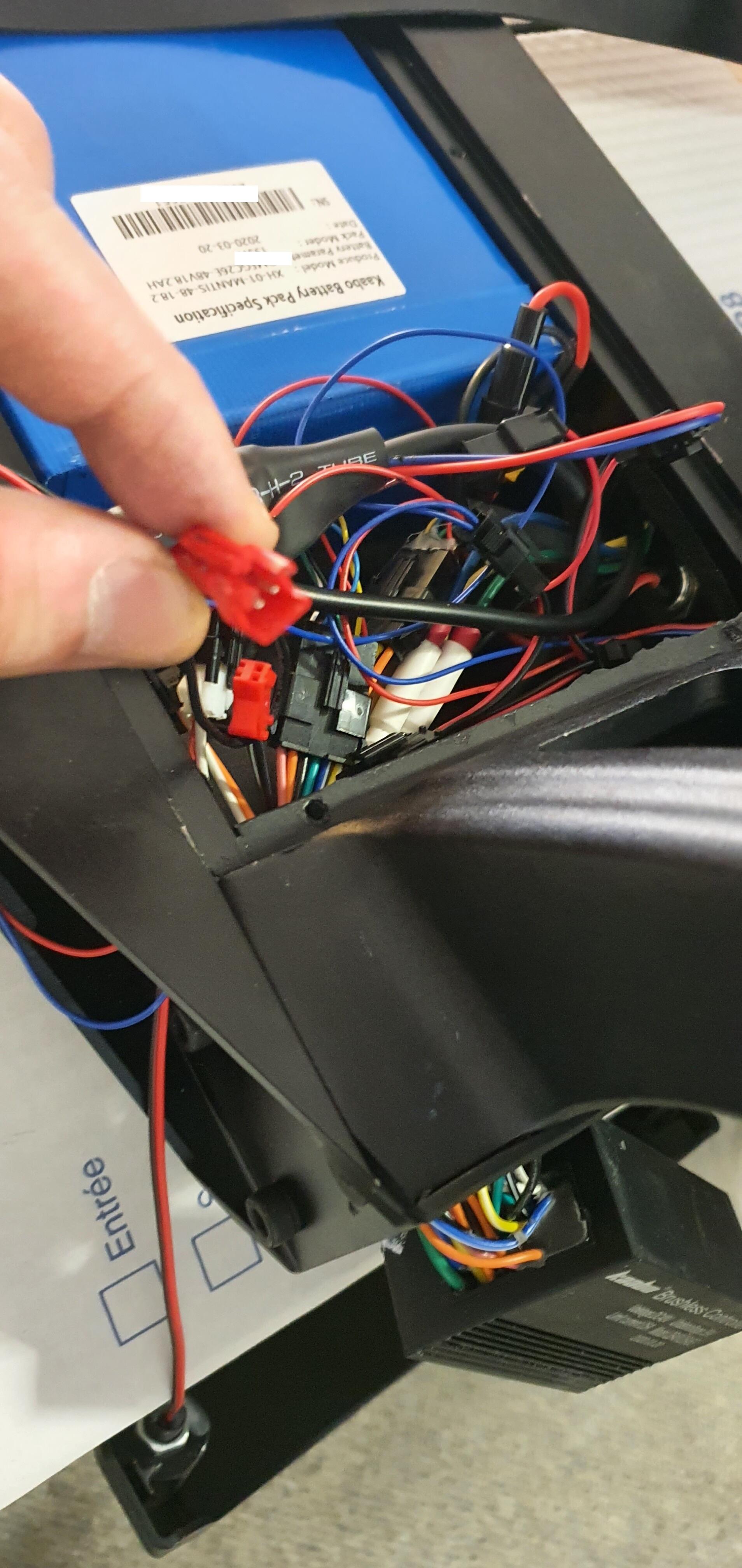

Cocahs Posté(e) le 26 mai 2020 Partager Posté(e) le 26 mai 2020 Bonjour, J'ai le meme model de Mars 2020, avez vous trouvez je vais tester demain avec la solution par Romumu77 : Mon frere avait le meme souci avec le meme câblage nouveau type de mars 2020 et pareille au niveau display comme tu la citée il a du sortir tout les cables derriere le contrôleur et apres avoir teste un a un il ma dit que ct un fil rouge et une cosse noir a deconnecter ou inversement et apres plus de bride enjoy:) si vous avez plus de precision je suis preneur 😉 Merci Citer Lien vers le commentaire Partager sur d’autres sites More sharing options...
Djemba Posté(e) le 26 mai 2020 Auteur Partager Posté(e) le 26 mai 2020 C'est ça, fil rouge et noir sous le grip. Citer Lien vers le commentaire Partager sur d’autres sites More sharing options...
Cocahs Posté(e) le 26 mai 2020 Partager Posté(e) le 26 mai 2020 Bonjour, Alors Verdict, j'ai du retirer le capot du plateau, il y a quelques visses, un peu de colle et du scotch (pouvant être réutilisé si bien retiré) pour accéder au câble car simplement tirer le contrôleur ne suffit pas pour atteindre les câbles Le câble a retirer sur cette Mantis Lite model 03/2020 est noir avec cosse rouge il fait une boucle sur lui même cf Photo elle passe de 23 roue libre a 58 c'est beaucoup mieux 😉 1 Citer Lien vers le commentaire Partager sur d’autres sites More sharing options...
