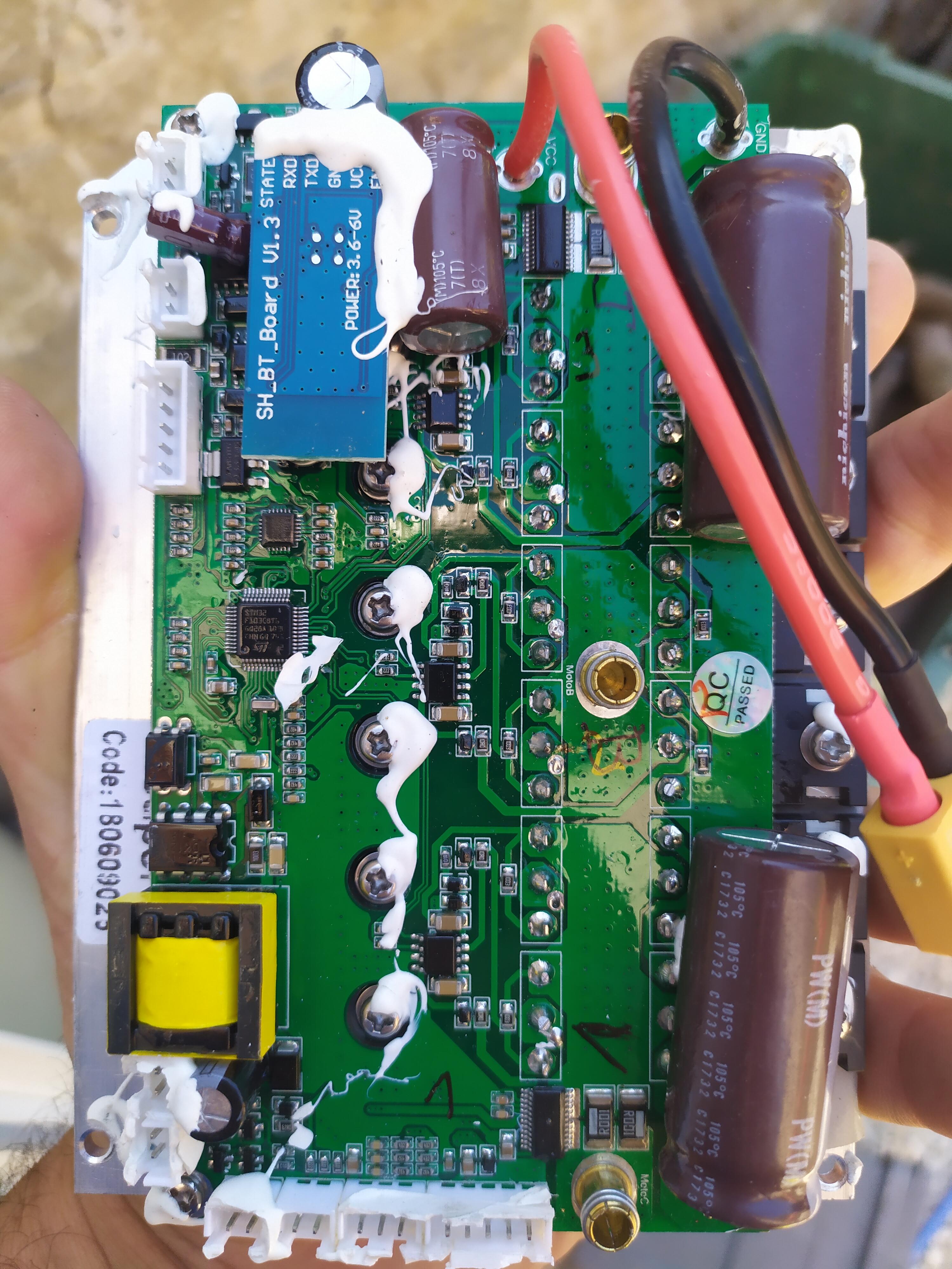

Tank Posté(e) le 21 mai 2020 Partager Posté(e) le 21 mai 2020 Voilà l’énigme: une MSX 84v 1600wh v2 équipé d’une CM V3 dernière version. Tension de chaque pack dûment contrôlé avec 3 multimètre dont 1 certifié a 84,4v après charge à 100% tension contrôlé sur chaque pack, sur chaque connecteur, sur le port de charge et directement à l’entrée de la CM, tous à 84,4v Toutes les applications me remonte une tension inférieur de 2V soit environs 10% d’autonomie en moins et annonce 93% Max en fin de charge (alors que j’ai bien 84,4v) Je me dit que c’est la cm qui remonte une mauvaise info donc je trouve une autre CM V3 neuve et .... idem. C’est un phénomène que je n’avais pas avec une CM V3 première édition mais, d’autre personne on le meme combos que moi (MSX V2 et CM V3 édition 2) et n’on pas ce problème. Pour être sur, aujourd’hui, après une balade, j’ouvre et je contrôle toutes les tensions avec les 3 multimètre, il mesure tous 77,8V roue allumée et 78,5v roue éteinte. Les appli m’annonce 76.5v @Kokorun, @Techos78, @sbouju, @papaCoursac et tout les autre technicien, au secours, qu’est-ce qui m’échappe? Citer Lien vers le commentaire https://www.espritroue.fr/topic/12579-%C3%A9nigmes-tension-msx-84v/ Partager sur d’autres sites More sharing options...

Tank Posté(e) le 22 mai 2020 Auteur Partager Posté(e) le 22 mai 2020 (modifié) Je suis d'accord sur l’imprécision des remonté d'info du BT des roue et notamment de Gotway. Je me serais satisfait de cette explication si en changeant de CM j'avais eu une tension renvoyé différente mais, 2 CM différente et la même erreur avec exactement la même tension remonté cela me parait gros comme coïncidence. J'en ai discuter longuement avec @Alla Shkolnik de DarknessBot et elle n'a pas de retour d'autre utilisateur ayant une telle différence La seul particularité c'est que j'ai une roue V2 avec une CM V3 dernière version mais la aussi, je ne comprend pas la logique : la tension de la batterie est appliqué au borne de la CM et point!!! La CM n'a aucun moyen de savoir si c'est des batteries d'une MSX V2 ou V3 . Pour aider a la compréhension, historique de tout ces changement de CM sur m'a roue: Roue neuve MSX 84V 1600Wh V2 acheter sur Ali chez Green and Fashion en Fevrier 2019 Des le début la roue surconsommé avec une horizontalité erratique. voir sujet ici : Green and Fashion a pris en garantie et changement de CM par une V3 edition 1 Pendant environs 3000 km RAS. Il y a 4 mois, je perd l’étage 5V de la CM (je pense a une petite infiltration d'eau) donc changement part une CM V3 dernière édition et depuis problème de remonté d'info, Je fait un test avec une autre CM V3 dernière édition et le problème persiste. Voici les 2 CM V3 : L'edition 1 et la dernière mouture: Les différence sont : - une gestion des bandeaux led différente (les miens sont maintenant rouge fixe a l’arrière) Modifié le 22 mai 2020 par Tank Citer Lien vers le commentaire https://www.espritroue.fr/topic/12579-%C3%A9nigmes-tension-msx-84v/#findComment-245422 Partager sur d’autres sites More sharing options...
papaCoursac Posté(e) le 22 mai 2020 Partager Posté(e) le 22 mai 2020 @TankJe suis d'accord avec @Techos78, et je ne crois pas à une panne d'ADC. Du temps où je bricolais en électronique (55 ans quand même) les résistances standard étaient à 20% , les bonnes à 10% (filet argent) et les très bonnes à 5% (filet or). Et puis le tout haut de gamme, très difficile à trouver et coûtant un bras était à 1%. Nous les bricoleurs désargentés utilisions des potentiomètres... Tu as 2V d'erreur sur 80V, nous sommes donc à 2.5%, pas de quoi devenir chèvre mon vieux bouc! 😃 Bon, je comprends que cela t'agace... Quelques années plus tard, je travaillais dans une boite qui construisait ses propres circuits intégrés (rare à l'époque, aujourd'hui encore plus d'ailleurs?). Les résistances étaient constituées d'une pâte résistive sérigraphiée sur un substrat en céramique. Après cuisson, les résistances étaient ajustées sous tension, en dynamique donc, avec un micro jet de sable (la technique des ravaleurs d'immeuble!). Aujourd'hui, je présume que l'on fait encore mieux avec un rayon laser... Ce que tu décris ressemble effectivement à une résistance ou un réseau de résistances hors spec. Ce qui m'interpelle, c'est que le changement de CM ne change rien. Comme si le défaut n'était pas localisé sur la CM mais sur le BMS par exemple... Est ce possible? . Il peut s'agir d'un contact dégradé, mais si le réseau de résistances est suffisamment dense, un contact ouvert ou un court circuit peut le faire aussi. Citer Lien vers le commentaire https://www.espritroue.fr/topic/12579-%C3%A9nigmes-tension-msx-84v/#findComment-245455 Partager sur d’autres sites More sharing options...
Tank Posté(e) le 22 mai 2020 Auteur Partager Posté(e) le 22 mai 2020 (modifié) Il y a 1 heure, papaCoursac a dit : Ce qui m'interpelle, c'est que le changement de CM ne change rien. C’est clairement ça qui me dérange. j’aurais eu un information différente avec la seconde CM avec une erreur soit plus grande soit plus petite, j’aurais admis que c’était la « qualité » chinoise et j’aurais pas trop cogiter même si depuis le temps, si les Gotway remontait des info sur le pourcentage batterie fausse de 10% cela ce saurait mais là il y a un truc d’illogique. l’erreur semble venir de la CM v3 dernière édition quand on l’intègre à une MSX V2, mais pourquoi????? Pour les bms, sur Gotway, il ne me semble pas y avoir de retour d’info des bms sur la CM donc je ne vois pas comment il pourrait influencer les info remonter via le BT de la CM. Modifié le 22 mai 2020 par Tank Citer Lien vers le commentaire https://www.espritroue.fr/topic/12579-%C3%A9nigmes-tension-msx-84v/#findComment-245478 Partager sur d’autres sites More sharing options...

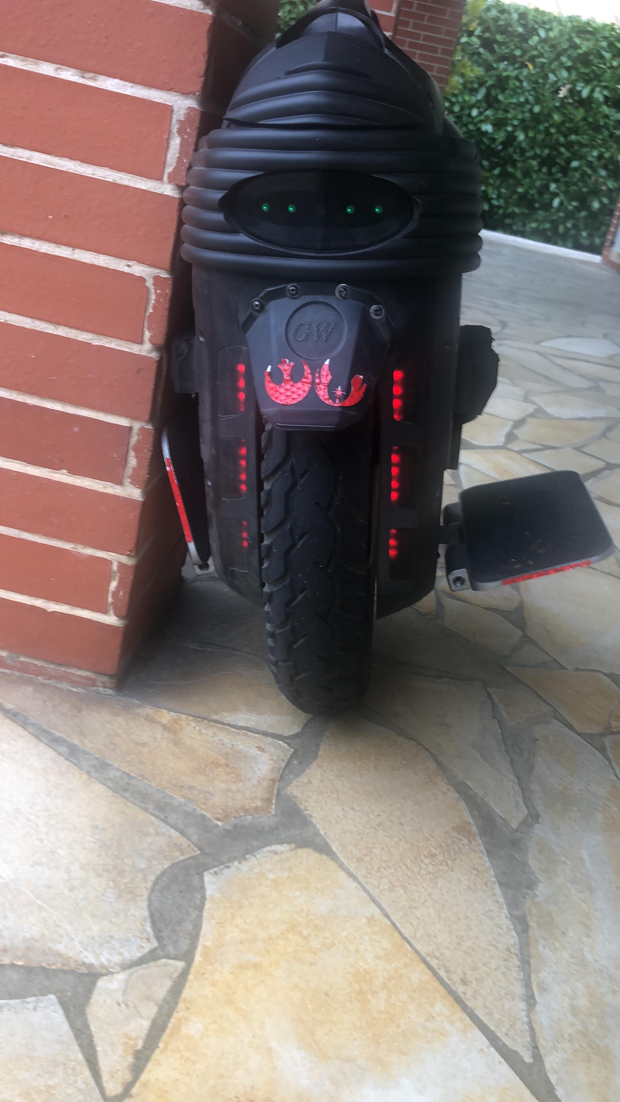

Invité Posté(e) le 22 mai 2020 Partager Posté(e) le 22 mai 2020 Il y a 5 heures, Tank a dit : Les différence sont : - une gestion des bandeaux led différente (les miens sont maintenant rouge fixe a l’arrière) Entre les 2 versions, le feu arrière a changé avec un ovale de led entourant les leds donnant le "%" de charge. Comme entre les 2, le nombre de leds adressables n'est pas identique, c'est pourquoi tes leds arrière sont fixe maintenant. Citer Lien vers le commentaire https://www.espritroue.fr/topic/12579-%C3%A9nigmes-tension-msx-84v/#findComment-245501 Partager sur d’autres sites More sharing options...
Tank Posté(e) le 22 mai 2020 Auteur Partager Posté(e) le 22 mai 2020 Il y a 2 heures, papaCoursac a dit : Se pourrait-il que ce soit l'interface de la CM avec la mini-carte BT? Lorsque tu as changé de CM pour la dernière édition, as tu aussi changé le module BT? Oui j’ai changer le module BT a chaque fois car il est fournis avec la CM Il y a 1 heure, Hansolo a dit : Entre les 2 versions, le feu arrière a changé avec un ovale de led entourant les leds donnant le "%" de charge. Comme entre les 2, le nombre de leds adressables n'est pas identique, c'est pourquoi tes leds arrière sont fixe maintenant. alors le feux arrière marche parfaitement avec le niveau de batterie et les « clignotants automatiques » ce sont les 2 bandeaux de led verticaux multicolores qui reste en rouge fixe ( d’ailleurs je trouve ça très bien) Citer Lien vers le commentaire https://www.espritroue.fr/topic/12579-%C3%A9nigmes-tension-msx-84v/#findComment-245539 Partager sur d’autres sites More sharing options...
