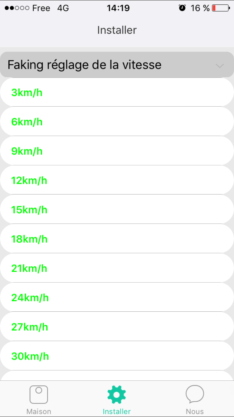

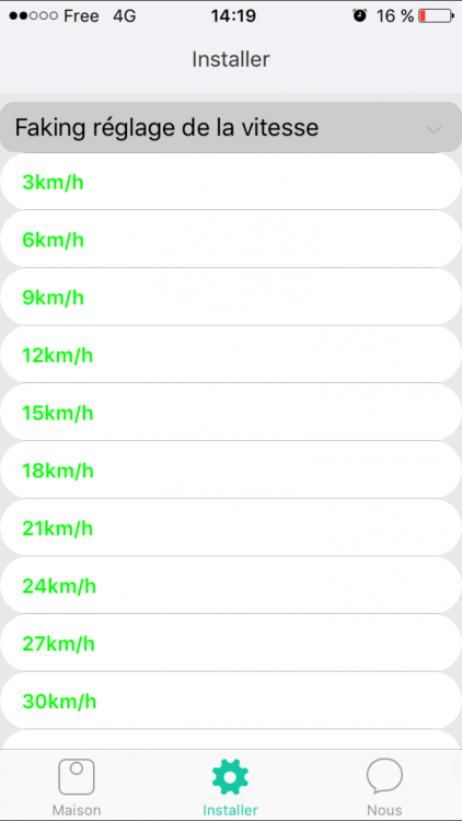

Tu as deux applis IOS avec la deuxième tu peux fixer le tiltback au-delà de 24km/h

Merci @KF2002 j'ai parfaitement bien compris que la fonction totalisateur kms je ne l'obtientiendrai que sous IOS, si tant est que l'iphone de ma femme sur lequel j'ai installé l'appli reconnaisse en Bluetooth ma roue. De toute façon étant sur Android je ne vois pas bien comment résoudre le problème.
En tout cas merci pour cette clarification.
https://www.espritroue.fr/topic/1258-totalisateur-kms-bloqu%C3%A9-sur-acm-16/#findComment-19974
Voila ton bonheur.....mais juste pour consultation des KMS et quelquefois pour virer les alarmes quand l'autre appli ne veut pas le faire(ca depend des jours)
En revanche ne touche pas au tilt back avec cette appli sinon tu vas l'avoir a 24KM/H max
