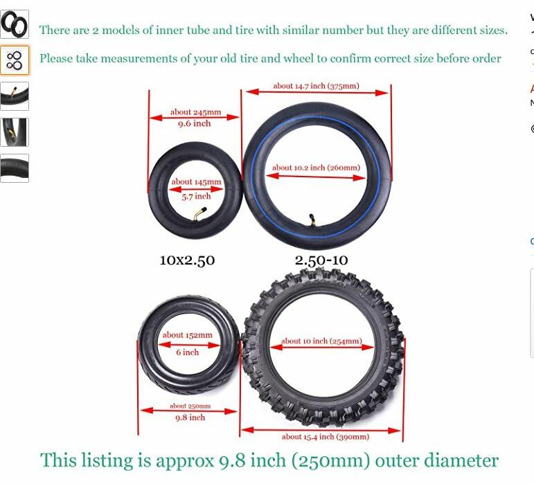

Christian-91 Posté(e) le 30 mai 2020 Auteur Partager Posté(e) le 30 mai 2020 (modifié) Il y a 2 heures, AdemJS a dit : @Christian-91 Si tu sais acheter sur Ali, pourquoi pas là ? https://www.amazon.fr/Chambre-air-renforcée-MICHELIN-2-75-10/dp/B01A8EX7V6 18 euros pour une chambre à air renforcée, ça ne me semble pas excessif, mais il faut évidemment voir à l'usage. @AdemJS Non ce n'est pas bon, trop grand Chambre à air renforcée MICHELIN - 2.50/2.75-10" C'est du 10x2,50 pour la trottinette regarde la différence sur la photo Modifié le 30 mai 2020 par Christian-91 Citer Lien vers le commentaire https://www.espritroue.fr/topic/12653-crevaisons-%C3%A0-r%C3%A9p%C3%A9tition-sur-speedway-4/#findComment-246733 Partager sur d’autres sites More sharing options...
AdemJS Posté(e) le 30 mai 2020 Partager Posté(e) le 30 mai 2020 il y a 8 minutes, Christian-91 a dit : @AdemJS Non ce n'est pas bon, trop grand Chambre à air renforcée MICHELIN - 2.50/2.75-10" C'est du 10x2,50 pour la trottinette regarde la différence sur la photo https://www.amazon.fr/wingsmoto-Chambre-Électrique-Scooter-10x2-50/dp/B0792R52WD/ref=sr_1_14?__mk_fr_FR=ÅMÅŽÕÑ&crid=REKKMW3CTKS&dchild=1&keywords=chambre+à+air+10x2.50&qid=1590513459&sprefix=Chambres+à+air+10x2.50%2Caps%2C188&sr=8-14 ? Diamètre 10', largeur, 2.50 max 2.75. Il me semble que cela correspond aux specs d'un pneu SW4. Enfin, ok, je me trompe peut-être. A part ça, si effectivement des bouts de rustine sont restés collés à l'intérieur de ton pneu, tu peux être sûr que cela joue un rôle dans tes crevaisons... Il faut que l'intérieur du pneu soit parfaitement lisse, et pour éviter des frottements entre la chambre à air et le pneu, tu peux y mettre du talc. Citer Lien vers le commentaire https://www.espritroue.fr/topic/12653-crevaisons-%C3%A0-r%C3%A9p%C3%A9tition-sur-speedway-4/#findComment-246735 Partager sur d’autres sites More sharing options...
Christian-91 Posté(e) le 30 mai 2020 Auteur Partager Posté(e) le 30 mai 2020 (modifié) il y a 5 minutes, AdemJS a dit : Diamètre 10', largeur, 2.50 max 2.75. Il me semble que cela correspond aux specs d'un pneu SW4. Enfin, ok, je me trompe peut-être. Regarde la photo plus haut c'est bien expliqué par le vendeur pour ne pas faire d'erreur Le diamètre de la chambre à air et du pneu c'est 10 pouce diamètre extérieur et 6 intérieur Le Michelin c'est 10 pouces intérieur, donc pas bon pour la SW4 Modifié le 30 mai 2020 par Christian-91 1 Citer Lien vers le commentaire https://www.espritroue.fr/topic/12653-crevaisons-%C3%A0-r%C3%A9p%C3%A9tition-sur-speedway-4/#findComment-246737 Partager sur d’autres sites More sharing options...
AdemJS Posté(e) le 30 mai 2020 Partager Posté(e) le 30 mai 2020 Oui, juste, je n'avais pas vu. Je ml'incline. Mais bon, il y a peut-être moyen de trouver chez Michelin quand même ! Citer Lien vers le commentaire https://www.espritroue.fr/topic/12653-crevaisons-%C3%A0-r%C3%A9p%C3%A9tition-sur-speedway-4/#findComment-246740 Partager sur d’autres sites More sharing options...
