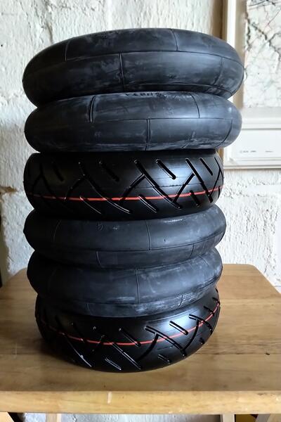

Christian-91 Posté(e) le 2 juin 2020 Auteur Partager Posté(e) le 2 juin 2020 (modifié) J'ai reçus mes pneus et chambres à air 10X2,50 1 kit de 2 pneus avec chambres à air et 1 kit de 2 chambres à air, ceux que j'avais commandés voir le lien n'avais pas le liserai rouge, il semblerait que la marque des pneus soit CTS ou CST j'ai du mal à déchiffrer le logo sur le pneus Y'a plus k , mais je vais attendre pour le faire Pour le kit pneus et chambres Pour les chambres, mais comme j'ai pris le dernier lot ….. Modifié le 2 juin 2020 par Christian-91 Citer Lien vers le commentaire https://www.espritroue.fr/topic/12653-crevaisons-%C3%A0-r%C3%A9p%C3%A9tition-sur-speedway-4/page/2/#findComment-247187 Partager sur d’autres sites More sharing options...
