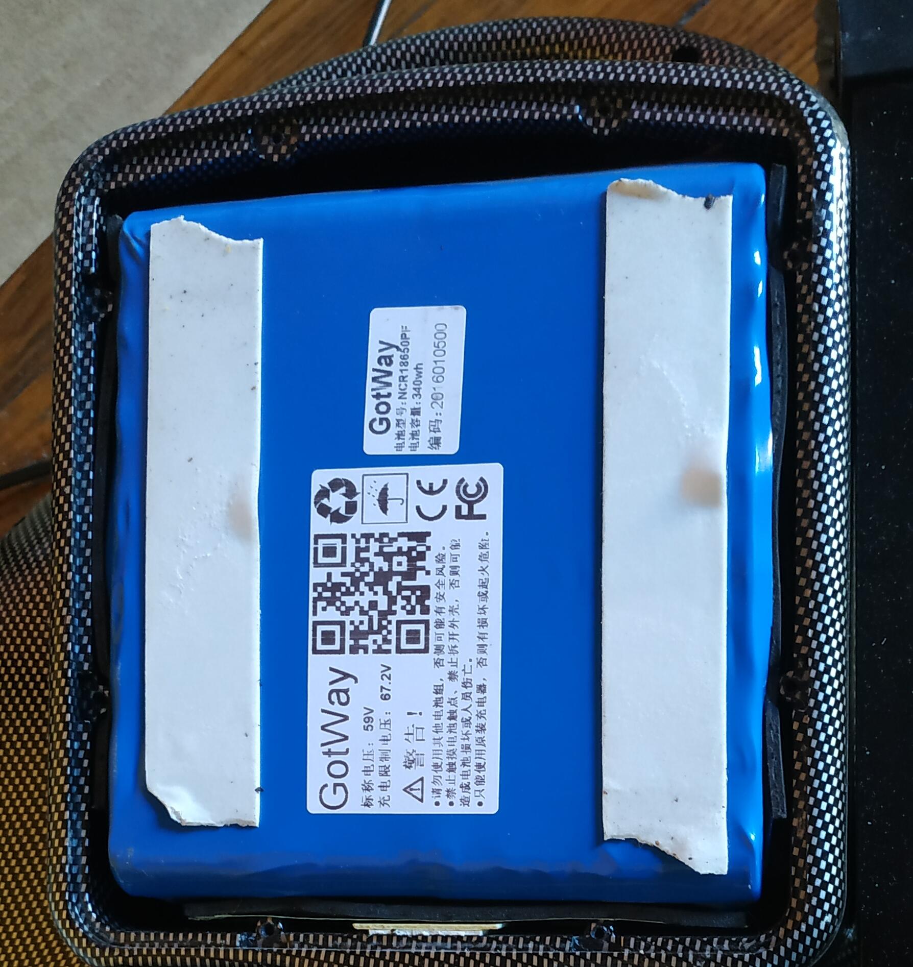

sebB Posté(e) le 27 mai 2020 Partager Posté(e) le 27 mai 2020 Salut à tous, Sébastien, 48 ans bientôt, j'habite dans le 18ème à Paris. Après avoir fantasmé un bout de temps en voyant passer devant mon nez les mono-roues à Paris ( ça semble magique à regarder quand même!), j'ai franchi le pas il y a 2 ans grâce à un copain de comptoir qui m' a vendu sa Urban mcm4. Après avoir un peu galéré au début avec cette 14' (je fais 1m85 et 80kg), j'ai eu le déclic et maintenant j'ADORE ça! Mais voilà la semaine dernière plus possible de charger ma roue adorée. Ce n'est pas un problème de chargeur, j'ai essayé avec celui d'un copain. Mais quand je branche le chargeur à la roue la lumière verte du chargeur devrait passer au rouge et ce n'est pas le cas. Je me suis adressé à urban 360, d'après eux c'est la batterie et ils n'en ont plus pour cette roue ... je suis un peu dépité, j'aime beaucoup cette roue. Alors j'ai deux questions : 1) vous pensez vraiment que c'est la batterie? car il reste encore 40% de charge et elle marche encore même si je ne peux plus la recharger ... 2) si c'est la batterie, où en trouver pour mon modèle? Merci d'avance pour vos réponses A+ Citer Lien vers le commentaire Partager sur d’autres sites More sharing options...

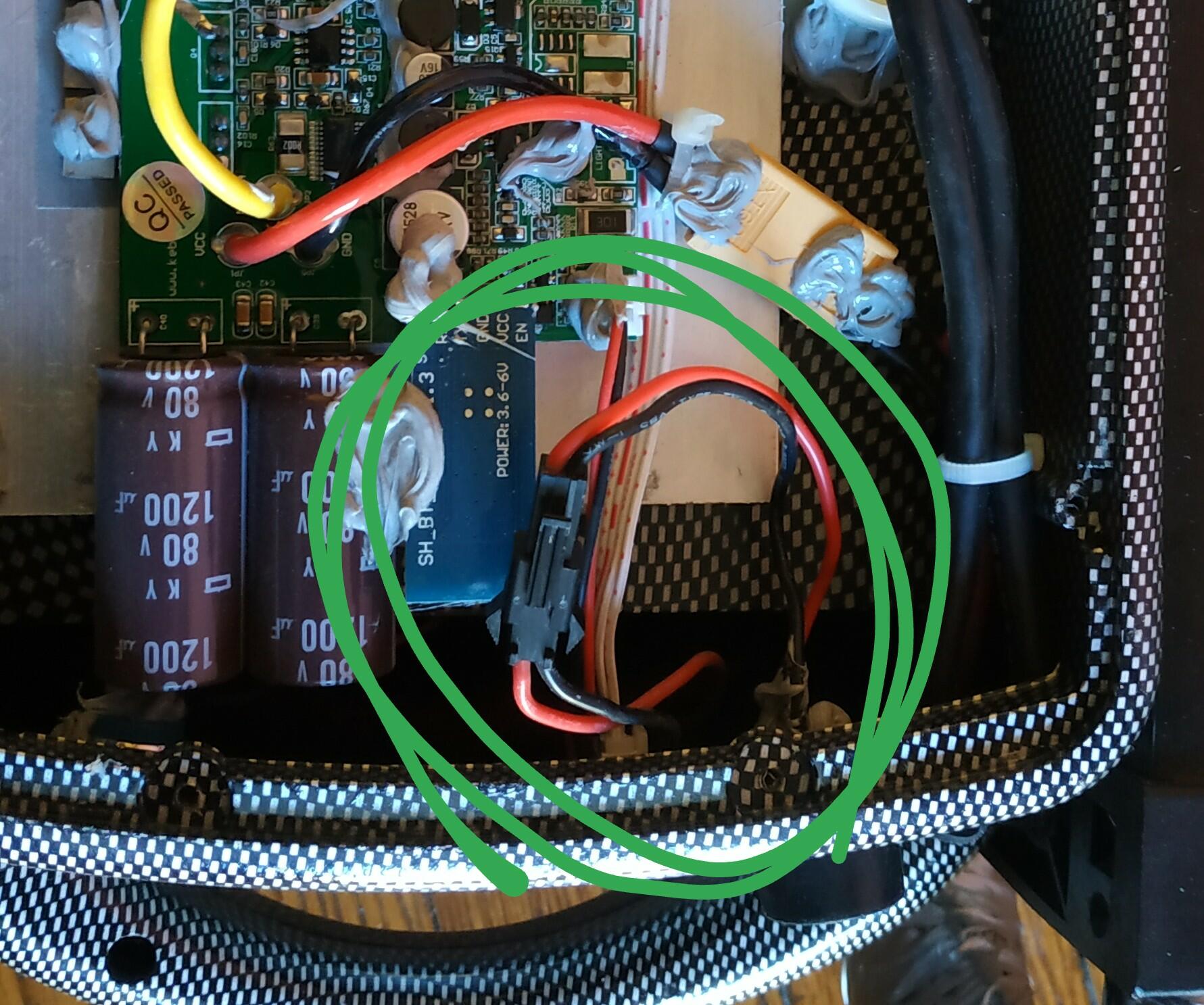

Tank Posté(e) le 28 mai 2020 Partager Posté(e) le 28 mai 2020 Alors sur les mcm4 il arrive que la prise jst qui connecte le port de charge et la batterie ce décroche et donc on peut plus charger!!! c’est la prise noir que j’ ai sécurisé avec un petit collier test complètement cette prise avec un multimètre pour voir si elle et bien branché et si tu a du jus avant et après pendant la charge 1 Citer Lien vers le commentaire Partager sur d’autres sites More sharing options...

sebB Posté(e) le 28 mai 2020 Auteur Partager Posté(e) le 28 mai 2020 Merci à tous pour ces mails de bienvenu. Tank, j'ai vérifié la prise dont tu parles comme j'ai pu (je n'ai pas de voltmètre) : je l'ai débranché et rebranché avec le chargeur branché et la roue et le voyant du chargeur est resté au vert preuve qu'il n'y a pas de courant qui passe. Par contre je ne sais pas si il y a du courant côté batterie de cette prise. Je vais essayer d'emprunter un voltmètre à un copain et je vous dis. Merci en tout cas. 1 Citer Lien vers le commentaire Partager sur d’autres sites More sharing options...
psychoplack Posté(e) le 28 mai 2020 Partager Posté(e) le 28 mai 2020 Je serais d'avis de faire plutôt une purge électrique de ta carte. Tu débranche la prise jaune qui va sur la carte mère ensuite tu allume ta roue pour que les condensateur se vide. avant de rebranché tu peut tester comme cela pour voir si ça charge, pour bien voir d'ou est le problème. Ensuite tu rebranche le tout (tu devrais avoir une étincelle et c'est normal). Citer Lien vers le commentaire Partager sur d’autres sites More sharing options...
sebB Posté(e) le 29 mai 2020 Auteur Partager Posté(e) le 29 mai 2020 Salut psychoplack, J'ai testé ta proposition : J'ai vidé les condensateurs en allumant la roue une fois la prise jaune reliant la carte à la batterie débranchée (voir photo)J'ai ensuite essayé de charger la batterie sans qu'elle soit connectée à la carte électronique et visiblement toujours impossible de la charger (le voyant du chargeur reste au vert...) Une fois la prise jaune rebranchée, même constat qu'avant, impossible de charger, je crois que le problème vient bien de la batterie ... 😔 ce qui me ramène à la seconde question de mon tout premier message : Où trouver ce modèle de batterie (voir seconde photo) Citer Lien vers le commentaire Partager sur d’autres sites More sharing options...
papaCoursac Posté(e) le 29 mai 2020 Partager Posté(e) le 29 mai 2020 il y a 49 minutes, sebB a dit : Où trouver ce modèle de batterie Je ne peux pas croire que ce soit la batterie elle même. Une batterie en fin de vie voit sa capacité baisser, sa résistance interne augmenter, un ou plusieurs de ses éléments se mettre en court-circuit. Refuser de charger, cela veut dire une coupure. Ce n'est pas tout à fait impossible pour les éléments eux même mais c'est plus vraisemblablement un élément périphérique: barrettes de connection entre éléments, BMS, câbles, connecteurs. Tu ne trouveras pas de batterie de remplacement toute faite pour la MCM4, Mais tu trouverais facilement des éléments 18650 pour remplacer les éléments défaillants, le BMS, tu ne le trouveras pas probablement tout fait mais la réparation pourrait être simple (soudure). Encore une fois, à ta place, je loucherais vers la MCM5... Bonne chance! 😃 Citer Lien vers le commentaire Partager sur d’autres sites More sharing options...
