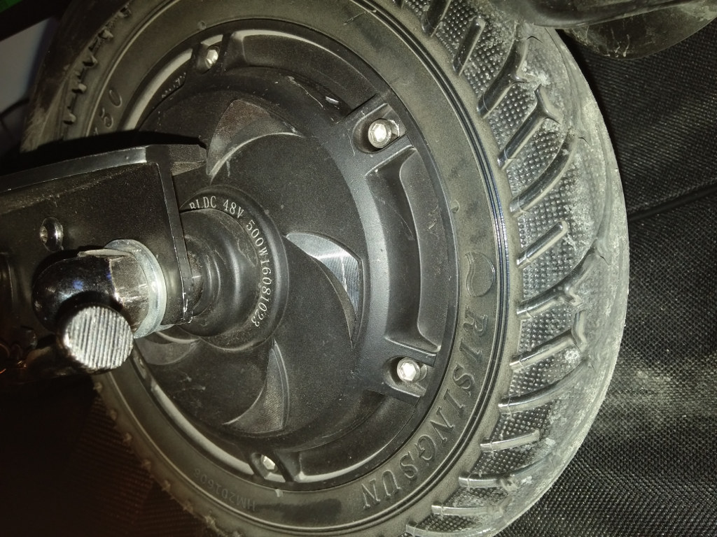

Emballage soigné, mais je relève que la roue arrière ne tourne pas complétement librement sur un quart de tour...on verra plus tard...

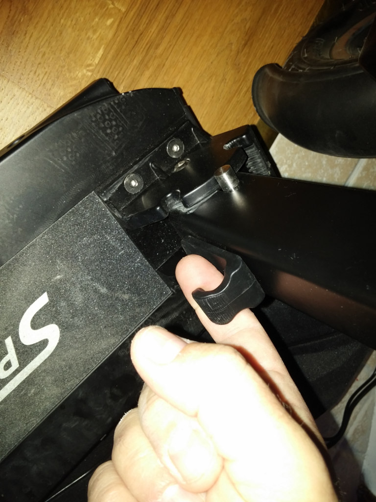

Au niveau du pliage, c'est du très simple dès lors que l'on pousse sur le guidon pour faire levier et que l'on soulève le taquet.

Le train avant dispose d'un pneu 8 " avec une chambre à air et d'un amortisseur dans la colonne, derrière ni chambre à air ni amortisseur.
Niveau freinage : un unique frein à tambour à l’arrière sous le garde boue en plastique.

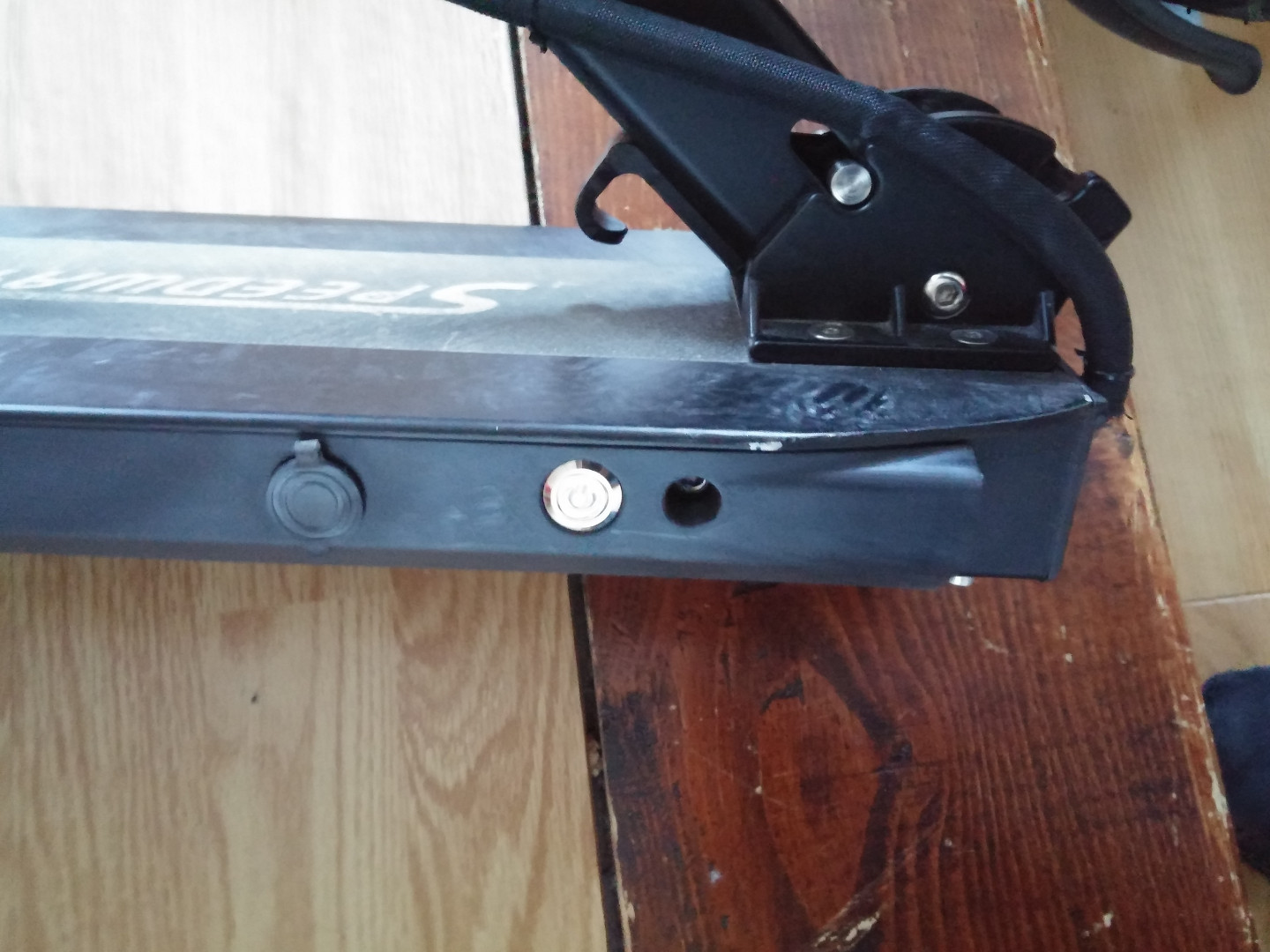

J'allume la bête sans bien comprendre à quoi peut servir le bouton on/off sur la tranche du desk, à voir...

Je ne voyais pas le deck aussi large sur les photo du site, plutôt une bonne surprise. Par contre le système de pliage me parait un poil léger! Je pense que tu peux oublier l’idée de mettre un frein a disque sur du 8" sinon tu vas rouler sur le disque lol et je ne vois pas trop comment tu peux faire pour fixer l'ensemble (disque+étrier) :P

Oué le pliage c'est du simpliste mais çà fait son office.

Pour le problème de la roue arrière qui se coince sur un quart de tour, c'était juste l'alignement avec le frein tambour qui n'était pas bon, c'est réglé.
Pour le bouton on/off sur la tranche du deck. Si il est activé alors que la trott est éteinte, la trott ne démarre pas (anti-vol?).
Si la trott est déjà allumé, le bouton allume les feux avant et arrière.
https://www.espritroue.fr/topic/1268-speedway-mini-3-compte-rendu-vite-fait/#findComment-20640
J'avais un comportement similaire sur ma speedway. Si le bouton du phare était enclenché trottinette éteinte, impossible d'allumer la trottinette, le bouton de contact allumait alors le phare en appuyant dessus mais la trottinette ne s'allumait jamais (ça m'avait valu une belle frayeur la première fois, à croire que la trottinette était en panne)

Le confort : pas terrible, le pneu arrière en dur et pas de suspension non plus, c'est un peu tape derch dès qu'il y a des pavés.

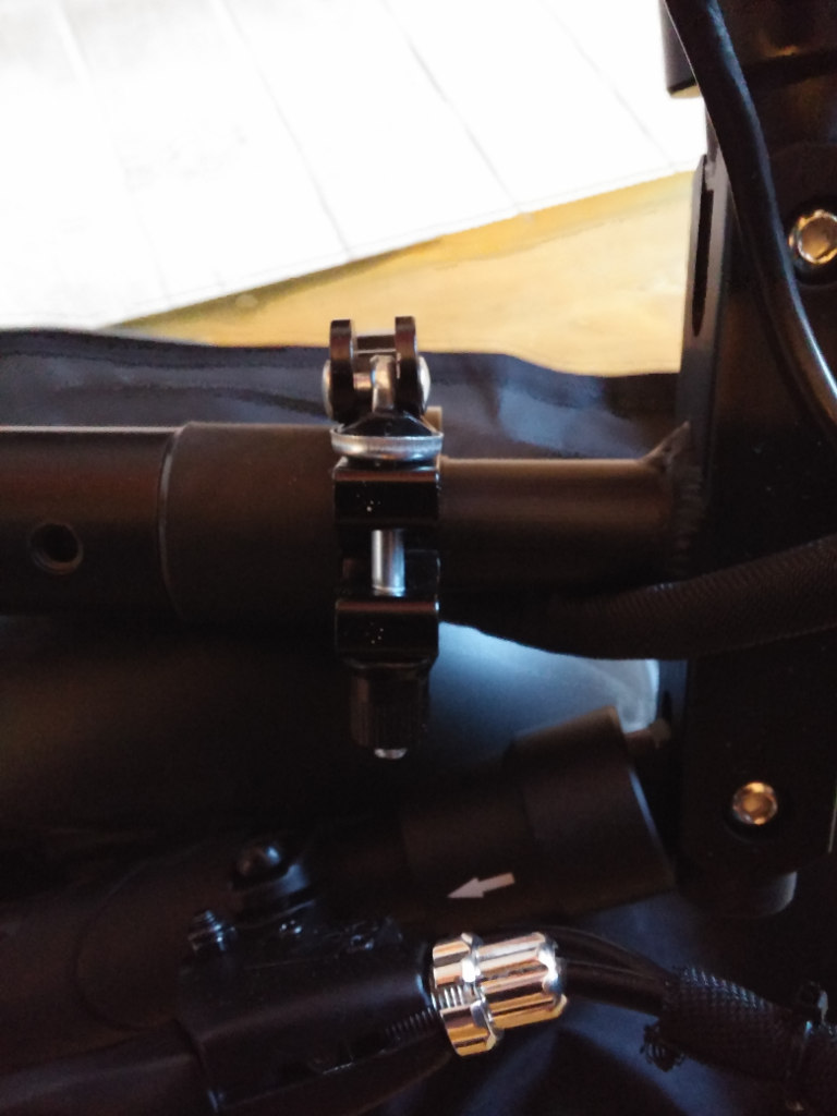

C'est à la conception qu'ils ont glandé : la fixation de la potence qui fait peur, le réglage du guidon dans le mauvais sens, le taquet de pliage pour princesse Disney.
Et puis ce foutu pneu en gomme dure derrière...nan mais franchement. De plus j'ai l'impression que sur sol lisse, il accroche pas terrible.

Il n'y a pas de commandes à part la vitesse. Les phares s'allument avec un bouton on/off sur la tranche du deck.
Pas de klaxon.
