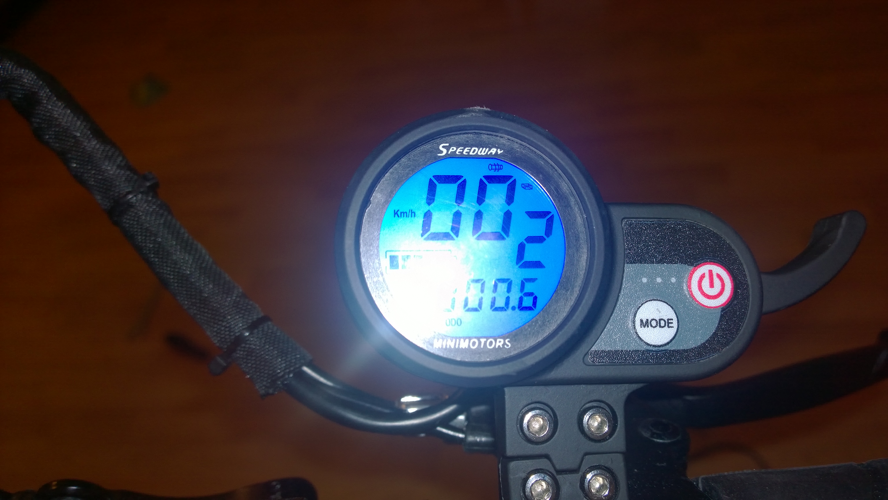

burberry74100 Posté(e) le 8 septembre 2016 Partager Posté(e) le 8 septembre 2016 bonjour a tous je suis nouveau sur le site j'ai reçu une speedway 3 début aout elle a fonctionnais que 20 minutes après ça elle ne veux plus démarrer le compteur de vitesse fonctionne toujours mais rien n'y fait j'ai changé le compteur de vitesse en pensant que c'était la gâchette mais toujours pas j'ai acheté un moteur pour faire l'essai mais toujours rien j'ai déconnecter tout les câble et les reconnecter rien n'y fait je ne comprend plus rien ça me rend fou Cependant aujourd’hui j'ai remarqué quelque chose que je n'avais pas remarqué avant sur le compteur de vitesse j'ai deux logo qui se sont allumé un qui ressemble a une visse et l'autre a une boite (je suppose que la boite correspond au boiter electronique) mais je n'en suis pas sur si le problème vient de ça si vous avez déjà eu ce souci pouvez vous m'en dire plus ou si vous savez a quoi correspond ces logos ça serai cool merci Citer Lien vers le commentaire https://www.espritroue.fr/topic/1269-probleme-speedway-3/ Partager sur d’autres sites More sharing options...

Bardamu Posté(e) le 8 septembre 2016 Partager Posté(e) le 8 septembre 2016 (modifié) Salut, il n'y a aucune référence à ces deux pictos dans le manuel ? Ça pourrait bien être des témoins de défaillances... Modifié le 8 septembre 2016 par Bardamu Citer Lien vers le commentaire https://www.espritroue.fr/topic/1269-probleme-speedway-3/#findComment-20098 Partager sur d’autres sites More sharing options...
burberry74100 Posté(e) le 8 septembre 2016 Auteur Partager Posté(e) le 8 septembre 2016 j'ai commence a regarder le manuel mais effectivement aucune infos concernant ça et oui je pense que ce sont des code défaut aussi, maintenant a savoir a quoi ca correspond et comment les réparé la et le problème Citer Lien vers le commentaire https://www.espritroue.fr/topic/1269-probleme-speedway-3/#findComment-20099 Partager sur d’autres sites More sharing options...

burberry74100 Posté(e) le 9 septembre 2016 Auteur Partager Posté(e) le 9 septembre 2016 alors oui tout mes feux fonctionnes, j'ai eu du nouveau alors la visse correspond a un problème d accélérateur et la boite correspond au boitier électrique, je vais voir avec le vendeur si il peu m envoyer un boitier électrique, pour ce qui est de l accelerateur je vais remettre l ancien compteur de vitesse voir si ça réapparaît Citer Lien vers le commentaire https://www.espritroue.fr/topic/1269-probleme-speedway-3/#findComment-20121 Partager sur d’autres sites More sharing options...
burberry74100 Posté(e) le 9 septembre 2016 Auteur Partager Posté(e) le 9 septembre 2016 voila une photo des codes défaut pour ceux a qui ils ont un problème un jour Citer Lien vers le commentaire https://www.espritroue.fr/topic/1269-probleme-speedway-3/#findComment-20122 Partager sur d’autres sites More sharing options...
Izao Posté(e) le 9 septembre 2016 Partager Posté(e) le 9 septembre 2016 Donc çà peut être le contrôleur...la seule pièce que tu n'as pas changé si j'ai bien suivi Citer Lien vers le commentaire https://www.espritroue.fr/topic/1269-probleme-speedway-3/#findComment-20125 Partager sur d’autres sites More sharing options...
burberry74100 Posté(e) le 9 septembre 2016 Auteur Partager Posté(e) le 9 septembre 2016 c'est exactement ca Citer Lien vers le commentaire https://www.espritroue.fr/topic/1269-probleme-speedway-3/#findComment-20126 Partager sur d’autres sites More sharing options...
