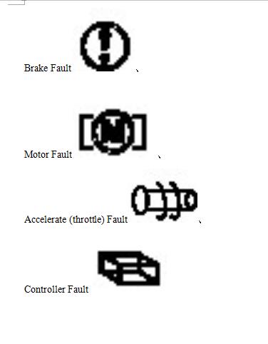

Il y a 13 heures, burberry74100 a dit :
voila une photo des codes défaut pour ceux a qui ils ont un problème un jour
C__Data_Users_DefApps_AppData_INTERNETEXPLORER_Temp_Saved Images_HTB1ainzNXXXXXX9XpXXq6xXFXXXv.jpg
J'espère pour toi que ça va s'arranger en changeant le contrôleur ?
Sinon merci pour le partage des défauts ?

bonsoir a tous, je reviens vers vous pour vous informez que tout est résolu j'ai changé l'afficheur LCD et le boitier de controle et tout a fonctionné
donc si quelqu un a un probleme avec sa trottinette il peux se fier aux différent code défault pour connaitre son probleme, au cas ou n'hésitez pas a me contacter si vous avez des problemes j'ai quasiment démonter la trottinette complètement lol
merci a tous
