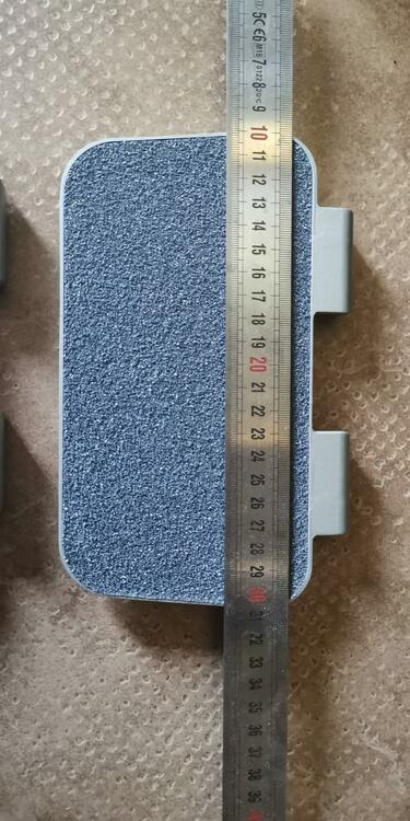

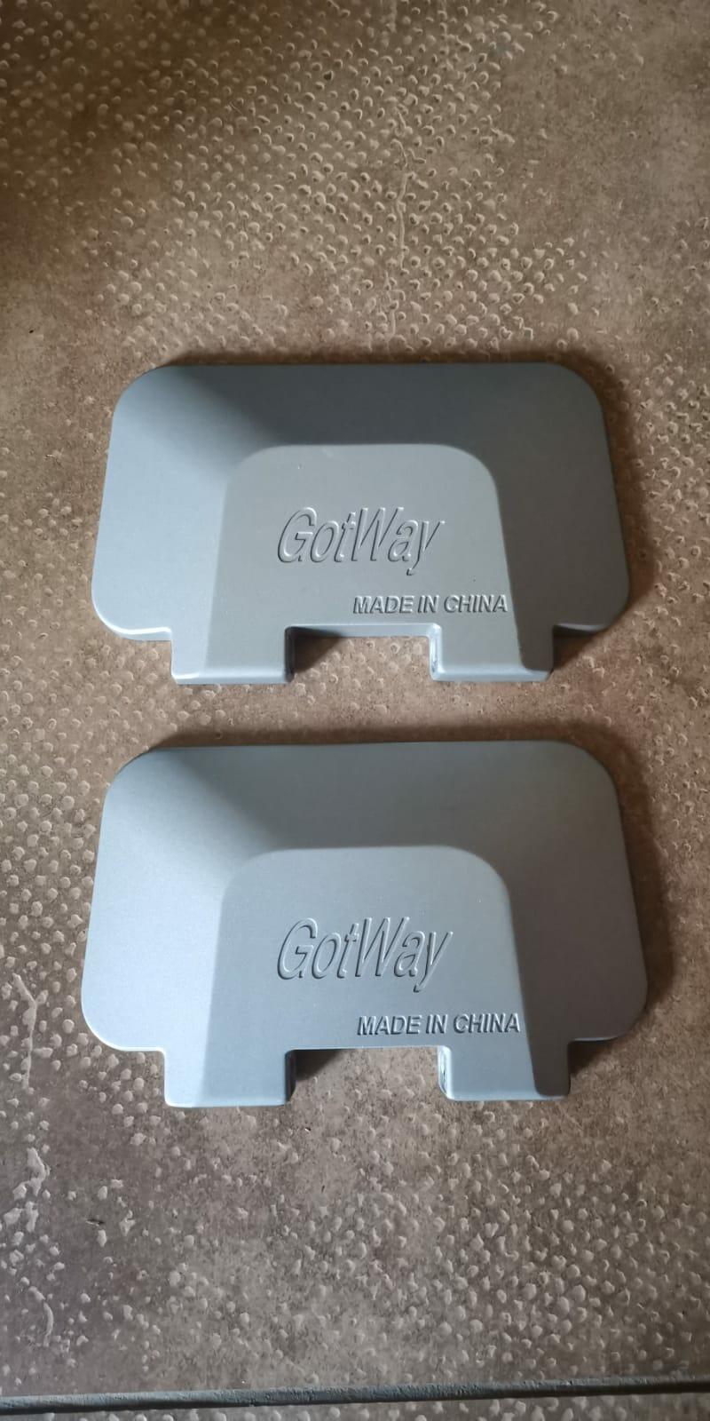

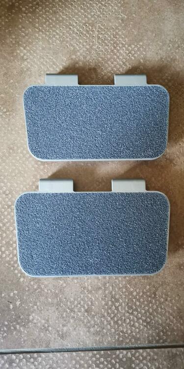

Bonjour à tous.
Vend pédales Gotway neuve prévu pour Tesla, ACM, Monster V2, mcm5.
A confirmer mais je pense qu’elle sont compatible avec quasi toutes les Gotway notamment les mcm4
prix 50€ livré

Vérification faites, les aimant sont au milieu de la grande longueur et à environs 1/3 du bord extérieur Dans la largeur.
Test effectué sur une MSX, ou elle colle comme celle d’origine.
