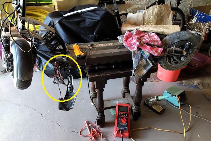

Christian-91 Posté(e) le 30 mai 2020 Partager Posté(e) le 30 mai 2020 Bonsoir à tous Ben voilà après les crevaisons j'ai un soucis avec un câble électrique mais ne sais pas lequel, Je n'ai plus les stop ni la coupure moteur si je ne lache pas la poignée de frein et le symbole "!" sur le LCD ne s'allume pas non plus, à par ça tout fonctionne. Je soupçonne les fils rouge et noir qui passe par la potence et qui aboutissent au connecteur qui va au contrôleur en noir et blanc La question si je relie les fils noir et blanc pour voir si je récupère le bon fonctionnement et qui confirmerais un problème avec les fils rouge et noir, il y a t-il un risque de mettre ma trottinette en panne ? Sinon je continuerais de rouler comme ça provisoirement Merci Citer Lien vers le commentaire https://www.espritroue.fr/topic/12709-speedway-4-probl%C3%A8me-de-cable-coup%C3%A9/ Partager sur d’autres sites More sharing options...

Christian-91 Posté(e) le 30 mai 2020 Auteur Partager Posté(e) le 30 mai 2020 (modifié) Bon le noir et blanc qui va au contrôleur allume les feux stop, mais pas le signe "!" sur le LCD, le frein électrique ne ce mets pas en service les poignées de freins ne donne plus riens, quand je tournais la potence de droite à gauche ils s'allumait quelques fois, mais la plus du tout Qu'elle est la couleur des fils des contacteurs de freins, j'ai ouvert pour voir mais je n'aperçois pas les fils et je ne voudrais pas aggraver les choses c'est peut-être un autre câble mais lequel ? Je verrais demain à tête reposée Modifié le 30 mai 2020 par Christian-91 Citer Lien vers le commentaire https://www.espritroue.fr/topic/12709-speedway-4-probl%C3%A8me-de-cable-coup%C3%A9/#findComment-246785 Partager sur d’autres sites More sharing options...
Christian-91 Posté(e) le 31 mai 2020 Auteur Partager Posté(e) le 31 mai 2020 Bon ben après une bonne nuit de repos j'ai obtenu un résultat, pour l'instant tout est en vrac mais ça fonctionne, donc après et le miam je vais souder un morceau de fil pour remplacer celui que j'ai couper par petit morceaux jusqu'à retrouver la partie qui est intacte (après recherches du coupable) et remettre les gaines proprement en bas et en haut de la potence, merci à mon multimètre qui m'a bien aidé. Je mettrais une photo du fil en cause ça ne vous servira probablement à rien. Faire passer les câbles dans la potence c'est esthétique mais les fils en prennent un coup ainsi que la gaine de frein qui commence à s'user, évidement je vais voir pour stopper le frottement Merci à @AdemJS pour sont aide très précieuse Il y a 16 heures, AdemJS a dit : Personnellement, j'applique le principe selon lequel si je ne sais pas ce que je fais, je ne fais rien...😁 Tu t'entends bien avec ton SAV ? Il y a 14 heures, AdemJS a dit : Je sais bien que mes réponses ne sont pas toujours celles attendues... Mais si tu développes une bonne relation avec un SAV ou un électricien, tu ne le regretteras certainement pas. C'est toujours des "potes" en plus ! Sinon, si tu es très isolé des centres urbains, bien évidemment, cela change la donne. Je te souhaite courage, persévérance, et évidemment, succès ! Citer Lien vers le commentaire https://www.espritroue.fr/topic/12709-speedway-4-probl%C3%A8me-de-cable-coup%C3%A9/#findComment-246844 Partager sur d’autres sites More sharing options...

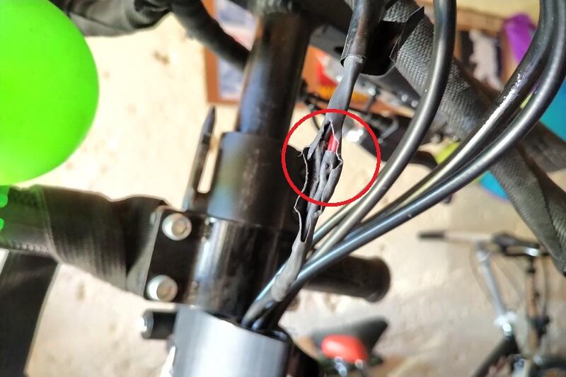

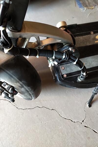

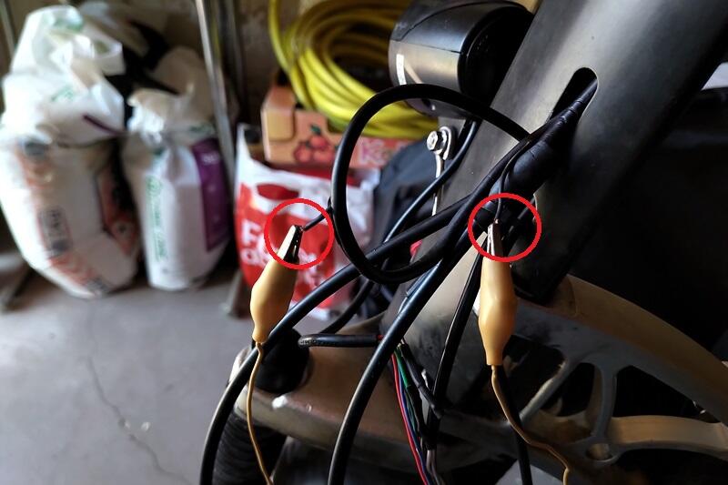

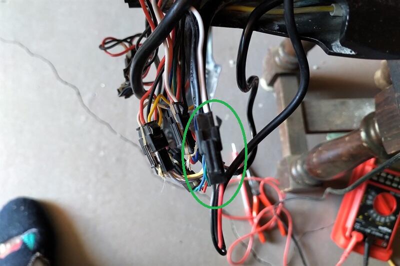

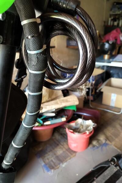

Christian-91 Posté(e) le 31 mai 2020 Auteur Partager Posté(e) le 31 mai 2020 Bon remontage et un petit tour de 500m pour tester, tout est ok, ouf Donc c'était bien les fils rouge et noir suspectés qui sortent de la potence et qui vont vers le contrôleur en fils blanc et noir. En sortie de potence c'était le fil noir qui était coupé mais ça ne ce voyait pas (coupure dans sa gaine), le rouge était ok Photo du branchement provisoire après coupures par petits morceaux du fil noir, test pour voir si tout va bien en continuité jusqu'au connecteur , ok Photos des fils noir et rouge au dessus de la potence, point de test entre ce point et le connecteur qui va dans le deck pour déterminer lequel des fils est coupé Deux fils rouge soudé ensemble qui continuent en un seul fil, idem pour le noir, j'ai percé la gaine avec la pointe de test du multimètre pour éviter de tout refaire à cet endroit J'avais débranché pour faire le test de continuité sur les fils rouge+noir Montage terminé avec ce que j'avais sous la main ( colliers de serrage blancs) La trottinette est un petit peu sale mais là, je n'ai plus de courage je suis fatigué, la prochaine fois je me demande qu'elle genre de panne je vais avoir, si ça arrive je sens que la trottinette va se retrouvée à la "casse", pas envie de mettre les mains dans le "cambouis" Citer Lien vers le commentaire https://www.espritroue.fr/topic/12709-speedway-4-probl%C3%A8me-de-cable-coup%C3%A9/#findComment-246873 Partager sur d’autres sites More sharing options...
