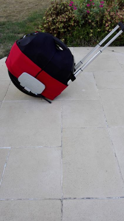

Bourdin Posté(e) le 8 septembre 2016 Partager Posté(e) le 8 septembre 2016 J'aimerai installer béquille sur acm 16 .ou en bricoler une je trouve d'idée non plus l'adapter svp aider moi. Citer Lien vers le commentaire https://www.espritroue.fr/topic/1272-b%C3%A9quille-acm-16-help/ Partager sur d’autres sites More sharing options...

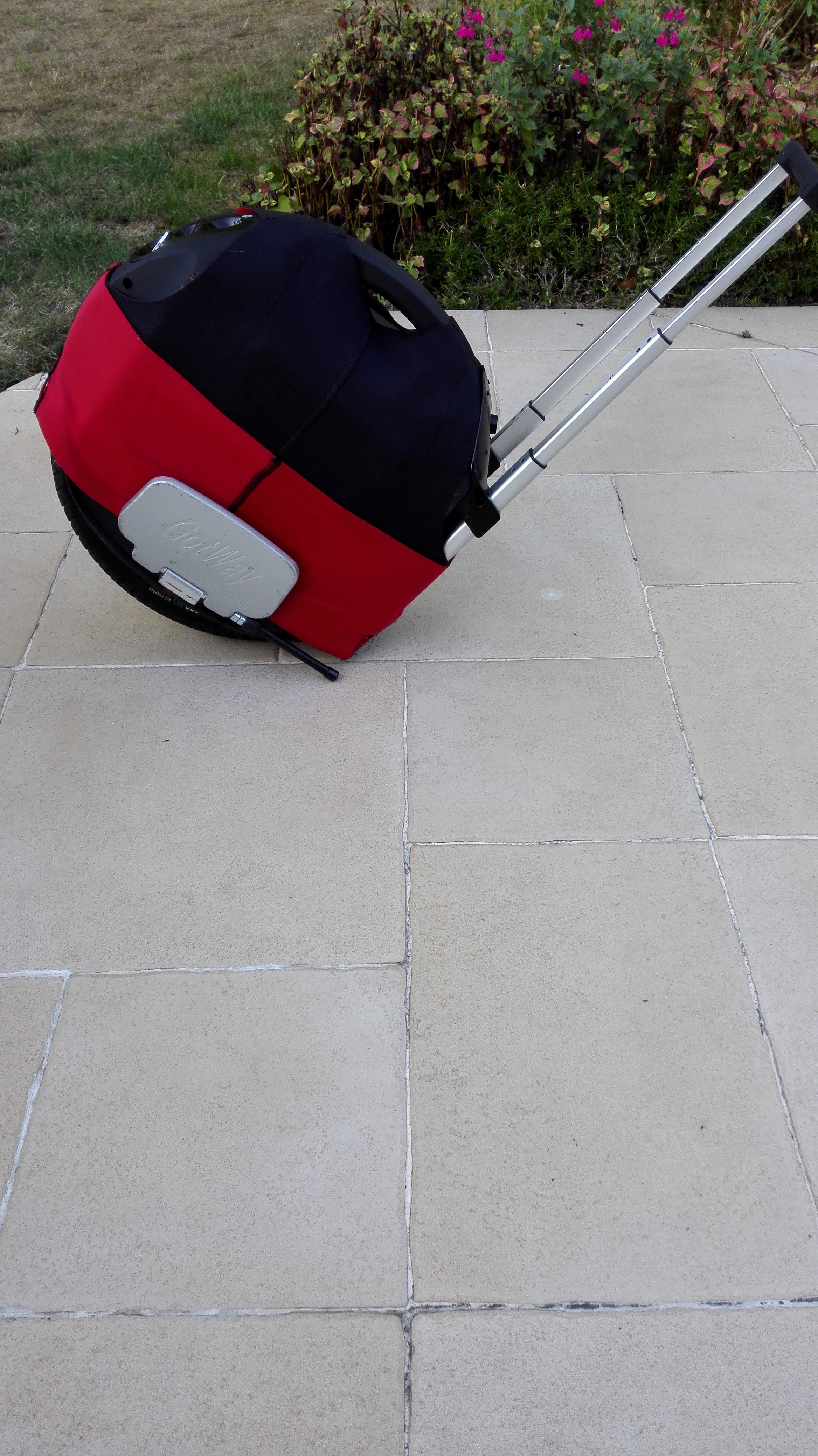

0 Bourdin Posté(e) le 9 septembre 2016 Auteur Partager Posté(e) le 9 septembre 2016 Merci la photo et top tu a acheter quoi exactement et ou?que je mis mette stpEnvoyé de mon SM-G935F en utilisant Tapatalk Citer Lien vers le commentaire https://www.espritroue.fr/topic/1272-b%C3%A9quille-acm-16-help/#findComment-20166 Partager sur d’autres sites More sharing options...
0 Biocab Posté(e) le 9 septembre 2016 Partager Posté(e) le 9 septembre 2016 il y a 37 minutes, Bourdin a dit : Merci la photo et top tu a acheter quoi exactement et ou?que je mis mette stp Envoyé de mon SM-G935F en utilisant Tapatalk 1° Tu dévisses les vis BTR arrières qui maintiennent l'axe de chaque pédale. 2° Si tu n'as pas de tige filetée sous la main, tu prends une des deux vis pour modèle et tu vas acheter au Bricolage du coin la tige qui correspond au pas de la vis démontée. 3° Maintenant que tu as la tige filetée il faudra 4 écrous à visser dessus, 2 pour chaque béquille le premier écrou serrera la tige filetée dans la pédale en lieu et place de la vis démontée, et le deuxième écrou viendra derrière le premier en contre-écrou. 4° Tu trouveras aussi des bouchons plastiques pour masquer les écrous et aussi des petits bouchons à mettre au bout de chaque béquille pour éviter d'avoir un bout métallique sans protection; 5° Tu scieras avec une scie à métaux deux longueurs de 15 cm chacune, longueur qui permet de rester à l'aplomb de la roue, ne pas oublier après la coupe d'ébavurer avec une lime à métaux les tiges coupées, sinon tu auras des difficultés de vissage ensuite. Astuce tu vis sur la tige avant de la couper deux écrous et tu les dévisseras et visseras à l'endroit de la coupe pour reformer le filet de la tige. 6° Une fois tout cela effectué, il ne reste plus qu'à visser chaque tige dans l'axe de la pédale, serrer le premier écrou, puis le contre écrou, pour la démo j'ai mis un scotch noir tout autour de la tige et enfin installé le bouchon final. Attention les deux tiges doivent avoir la même longueur faute de boitage. Coût de l'opération - de 5,00 € Temps de réalisation : 30/45' selon le matériel dont tu disposes. Bon courage Citer Lien vers le commentaire https://www.espritroue.fr/topic/1272-b%C3%A9quille-acm-16-help/#findComment-20174 Partager sur d’autres sites More sharing options...
0 Bourdin Posté(e) le 9 septembre 2016 Auteur Partager Posté(e) le 9 septembre 2016 C top merci beaucoup. D précision .bonne journéeEnvoyé de mon SM-G935F en utilisant Tapatalk Citer Lien vers le commentaire https://www.espritroue.fr/topic/1272-b%C3%A9quille-acm-16-help/#findComment-20176 Partager sur d’autres sites More sharing options...

0 jodyl06 Posté(e) le 24 octobre 2016 Partager Posté(e) le 24 octobre 2016 @BiocabTe rappelles tu du diamètre de la tige filetée stp ? Quelle est la taille du top souris que tu as mis sur l'acm stp ? Citer Lien vers le commentaire https://www.espritroue.fr/topic/1272-b%C3%A9quille-acm-16-help/#findComment-25465 Partager sur d’autres sites More sharing options...
0 Biocab Posté(e) le 24 octobre 2016 Partager Posté(e) le 24 octobre 2016 Bonsoir @jodyl06 au sujet de la tige filetée je ne me souviens pas précisément je pense peut-être du 10 mm, mais il y a plus simple tu dévisses une vis arrière sur une pédale et muni de l'objet tu vas voir Mr Merlinmarchérama logiquement il ont soit des pieds à coulisse ou des pas dans lesquels tu pourras jauger ton diamètre. Concernant le Top souris de mémoire la taille est L, là aussi pas de problème tu achètes M et L et tu te feras rembourser la taille ne convenant pas, sauf si tu résides loin du point de vente. Bonne soirée 1 Citer Lien vers le commentaire https://www.espritroue.fr/topic/1272-b%C3%A9quille-acm-16-help/#findComment-25544 Partager sur d’autres sites More sharing options...
0 jodyl06 Posté(e) le 24 octobre 2016 Partager Posté(e) le 24 octobre 2016 à l’instant, Biocab a dit : Bonsoir @jodyl06 au sujet de la tige filetée je ne me souviens pas précisément je pense peut-être du 10 mm, mais il y a plus simple tu dévisses une vis arrière sur une pédale et muni de l'objet tu vas voir Mr Merlinmarchérama logiquement il ont soit des pieds à coulisse ou des pas dans lesquels tu pourras jauger ton diamètre. Concernant le Top souris de mémoire la taille est L, là aussi pas de problème tu achètes M et L et tu te feras rembourser la taille ne convenant pas, sauf si tu résides loin du point de vente. Bonne soirée Merci mais en fait je voulais prévoir en avances car je commande la roue demain et je voulais bricoler la béquille pour patienter. Citer Lien vers le commentaire https://www.espritroue.fr/topic/1272-b%C3%A9quille-acm-16-help/#findComment-25545 Partager sur d’autres sites More sharing options...
0 Biocab Posté(e) le 24 octobre 2016 Partager Posté(e) le 24 octobre 2016 YOUPIi !!!! je viens de retrouver le ticket de caisse qui indique bien 10 mm pour la tige filetée. Donc une tige filetée de 10 mm, 4 écrous de 10 (2 écrous et 2 contre écrous) 2 embouts plastiques pour finir la béquille et un rouleau de scotch noir pour la finition. 1 Citer Lien vers le commentaire https://www.espritroue.fr/topic/1272-b%C3%A9quille-acm-16-help/#findComment-25548 Partager sur d’autres sites More sharing options...
0 jodyl06 Posté(e) le 24 octobre 2016 Partager Posté(e) le 24 octobre 2016 Super merci beaucoup. C'est sympa d'avoir fait la recherche. Citer Lien vers le commentaire https://www.espritroue.fr/topic/1272-b%C3%A9quille-acm-16-help/#findComment-25563 Partager sur d’autres sites More sharing options...
0 Biocab Posté(e) le 24 octobre 2016 Partager Posté(e) le 24 octobre 2016 YOUPIi !!!! je viens de retrouver le ticket de caisse qui indique bien 10 mm pour la tige filetée. Donc une tige filetée de 10 mm, 4 écrous de 10 (2 écrous et 2 contre écrous) 2 embouts plastiques pour finir la béquille et un rouleau de scotch noir pour la finition. Citer Lien vers le commentaire https://www.espritroue.fr/topic/1272-b%C3%A9quille-acm-16-help/#findComment-25565 Partager sur d’autres sites More sharing options...
