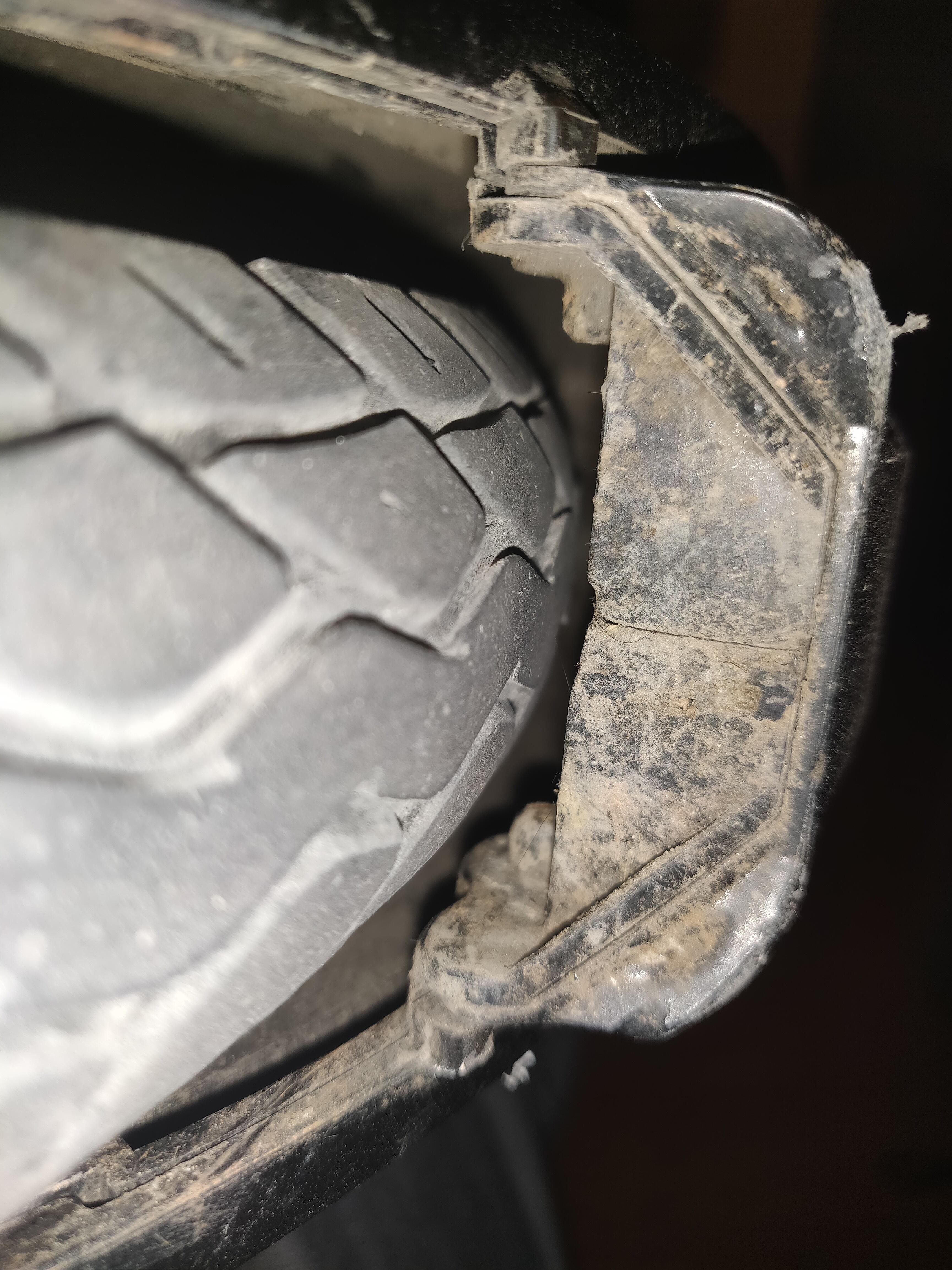

nthierry Posté(e) le 31 mai 2020 Partager Posté(e) le 31 mai 2020 (modifié) Bonjour, et bien cela dépend, le pneu de le v8f est 16/2.125 et suivant les v8 cela diffère. j'ai une v8(la plus vieille) qui est en 16/2.125(57-305), sa largeur est équivalente à la v5f et une autre qui est en 16/1.195 (50-305). j'ai bien sur essayé de permuter la roue (57-305) sur la v8(50-305) cela ne passe pas .. ça frotte énormément. les 2 pneus sont des kenda. le pneu "officiel" V8 est maintenant le 16/1.195 (50-305), du moins celui que j'ai acheté l'année dernière dans une boutique parisienne. Modifié le 31 mai 2020 par nthierry corr Citer Lien vers le commentaire https://www.espritroue.fr/topic/12720-pneu-v8f-sur-v8/#findComment-246910 Partager sur d’autres sites More sharing options...

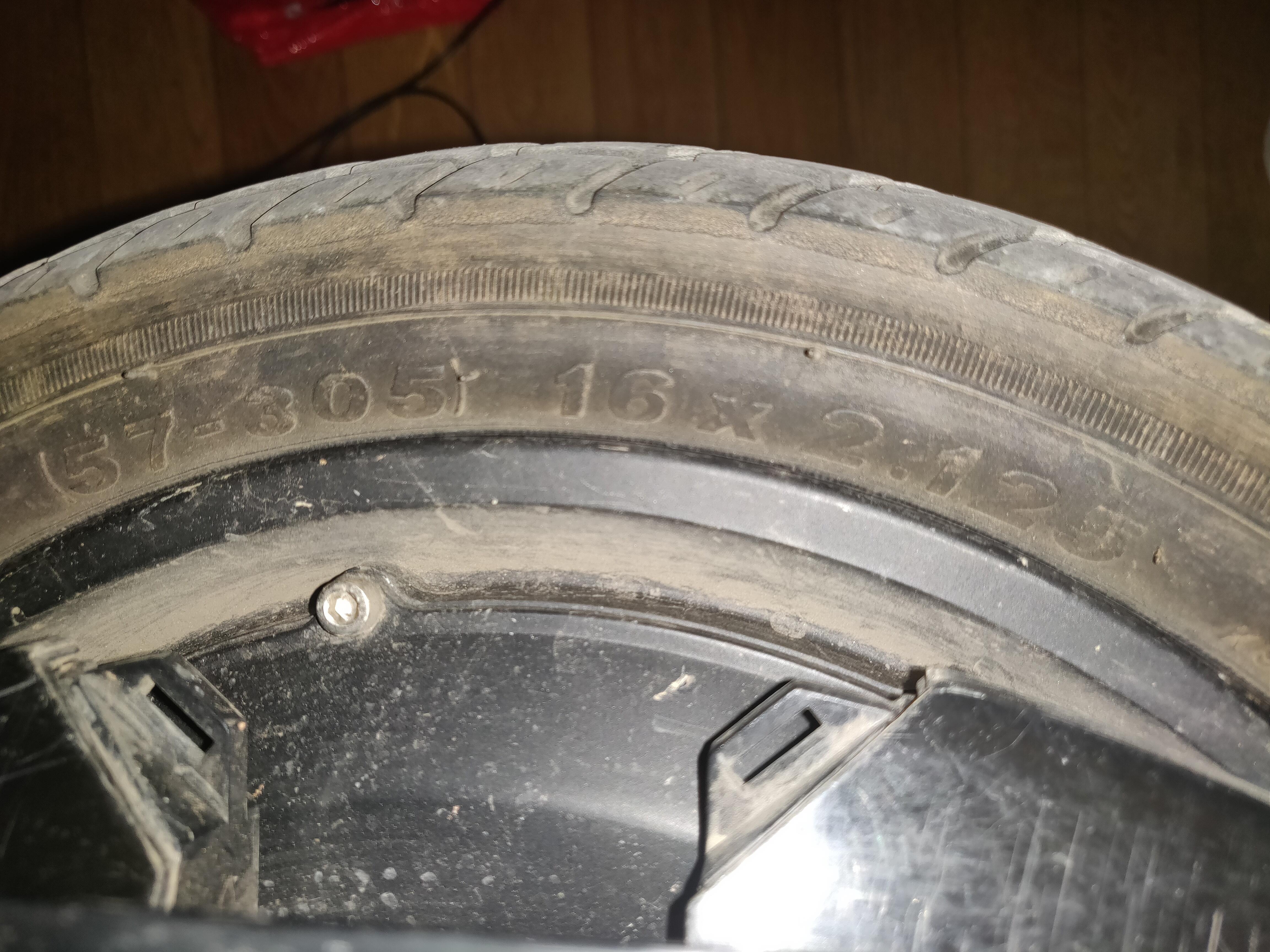

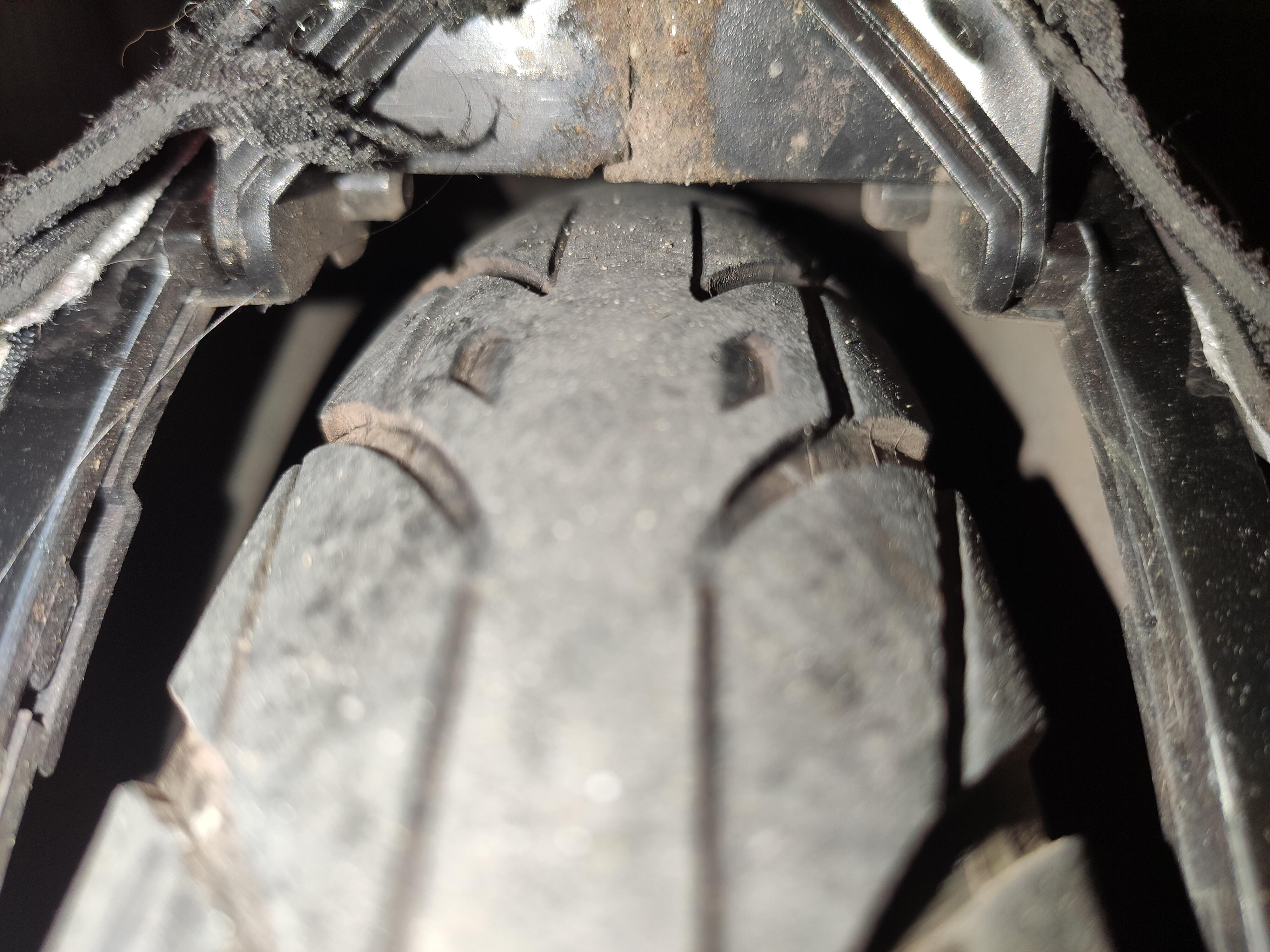

genialmaniac Posté(e) le 31 mai 2020 Partager Posté(e) le 31 mai 2020 (modifié) Moi j'ai une v8 avec un 16 2.125 kenda comme celui-ci kenda 16 2.125 aliexpress , j'ai en effet vu que les modèles suivants de la v8 ont reçu des 1,95 (regrettable décision selon les retours, mais avec le 2,125 de nombreux cas de frottements ont été reportés) avec perte de confort. C'est bien d'être retourné à l'ancienne taille. La photo c'est pour montrer que ça passe tout juste. Ce pneu à 4000 km et est toujours "propre" par contre. Modifié le 31 mai 2020 par genialmaniac Correction taille pneu , ce n'est pas 1,195 mais bien 1,95 Citer Lien vers le commentaire https://www.espritroue.fr/topic/12720-pneu-v8f-sur-v8/#findComment-246912 Partager sur d’autres sites More sharing options...

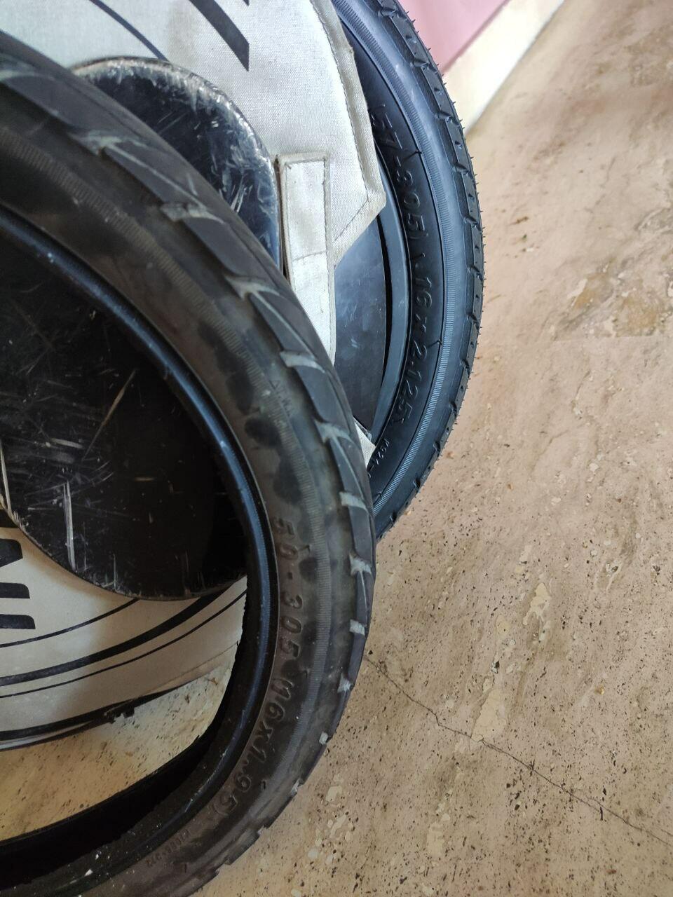

genialmaniac Posté(e) le 31 mai 2020 Partager Posté(e) le 31 mai 2020 Euh, au risque de me répéter, le pneu, original sur ma v8, est celui du liens vers ali. Donc "on ne le trouve plus", ce n'est pas vrai. Et si, ils ont changé de dimension , ils ont pris des pneus plus fins. Si je me rappelle, juste après le batch dont je fais parti donc en décembre 2017 par là (la mienne est de septembre) P.S: j'aime pas me répéter, je met en photo le modèle du kenda, bonne monte. Citer Lien vers le commentaire https://www.espritroue.fr/topic/12720-pneu-v8f-sur-v8/#findComment-246918 Partager sur d’autres sites More sharing options...

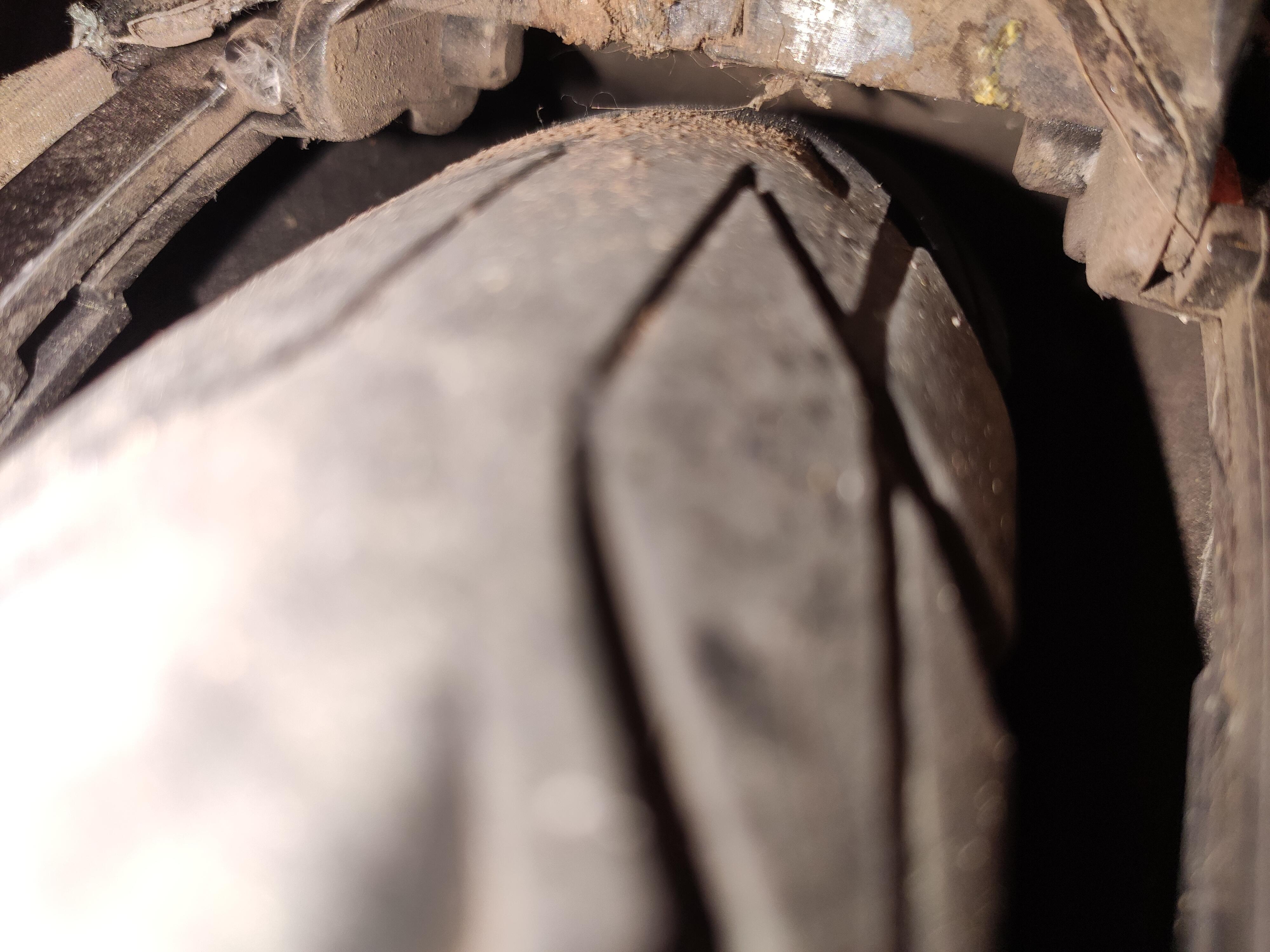

v5f06 Posté(e) le 31 mai 2020 Auteur Partager Posté(e) le 31 mai 2020 (modifié) Tu pourrais me dire a combien de pression tu roule avec tes pneus 2.125?Je comprend pas ou cela frotte chez certains avec les 2.125. Normalement ca doit pas frotter en hauteur puisque la taille hauteur est identique (305).Sur ma roue je roule entre 3 et 3.5 bar,sa passe pret mais sa frotte pas.J ai eclairé a l interieur je doute que ca puisse frotter les aillette que je voit,ou au pire s il faut rabotter 2mm ca me gene pas. Moi ca serait pour un peu plus de confort surtout je roule bien gonfle donc mon pneu devient tres(trop) fin. Peut etre tu pourrais mettre la largeur que tu a à l endroit ou la coque rétréci.sur ta photo. 1.95 et 2.125 cest 2mm plus large a peu pres?2mm ca doit passe Modifié le 31 mai 2020 par v5f06 Citer Lien vers le commentaire https://www.espritroue.fr/topic/12720-pneu-v8f-sur-v8/#findComment-246931 Partager sur d’autres sites More sharing options...
nthierry Posté(e) le 31 mai 2020 Partager Posté(e) le 31 mai 2020 (modifié) comme je le disais, j'ai les 2 modèles, un avec un 16/2.125 et un avec un 16/1.195 1.95 et celui ci n'accepte pas le 16/2.125. Je gonfle les deux à 3 bars .. j'ai également essaye ce 57-305 .. il ne passe pas, alors j'ai été acheté un 16/1.195 1.95 chez gyroroue shop .. le rhino sera pour l'autre mais effectivement comme le dit @genialmaniac le kenda 57-305 a l'air inusable 😄 Modifié le 31 mai 2020 par nthierry correction 1.95 et non 1.195 :) Citer Lien vers le commentaire https://www.espritroue.fr/topic/12720-pneu-v8f-sur-v8/#findComment-246935 Partager sur d’autres sites More sharing options...
v5f06 Posté(e) le 31 mai 2020 Auteur Partager Posté(e) le 31 mai 2020 J allais commandê. Tu peut me dire ou cela frottait? En largeur a la sorti du pneu de la coque ou intérieur ? normalement ca devait pas toucher en hauteur. C est pour ca que j ai demandé a génial maniac de mesure la largeur de la coque a la sortie du pneu. Citer Lien vers le commentaire https://www.espritroue.fr/topic/12720-pneu-v8f-sur-v8/#findComment-246945 Partager sur d’autres sites More sharing options...

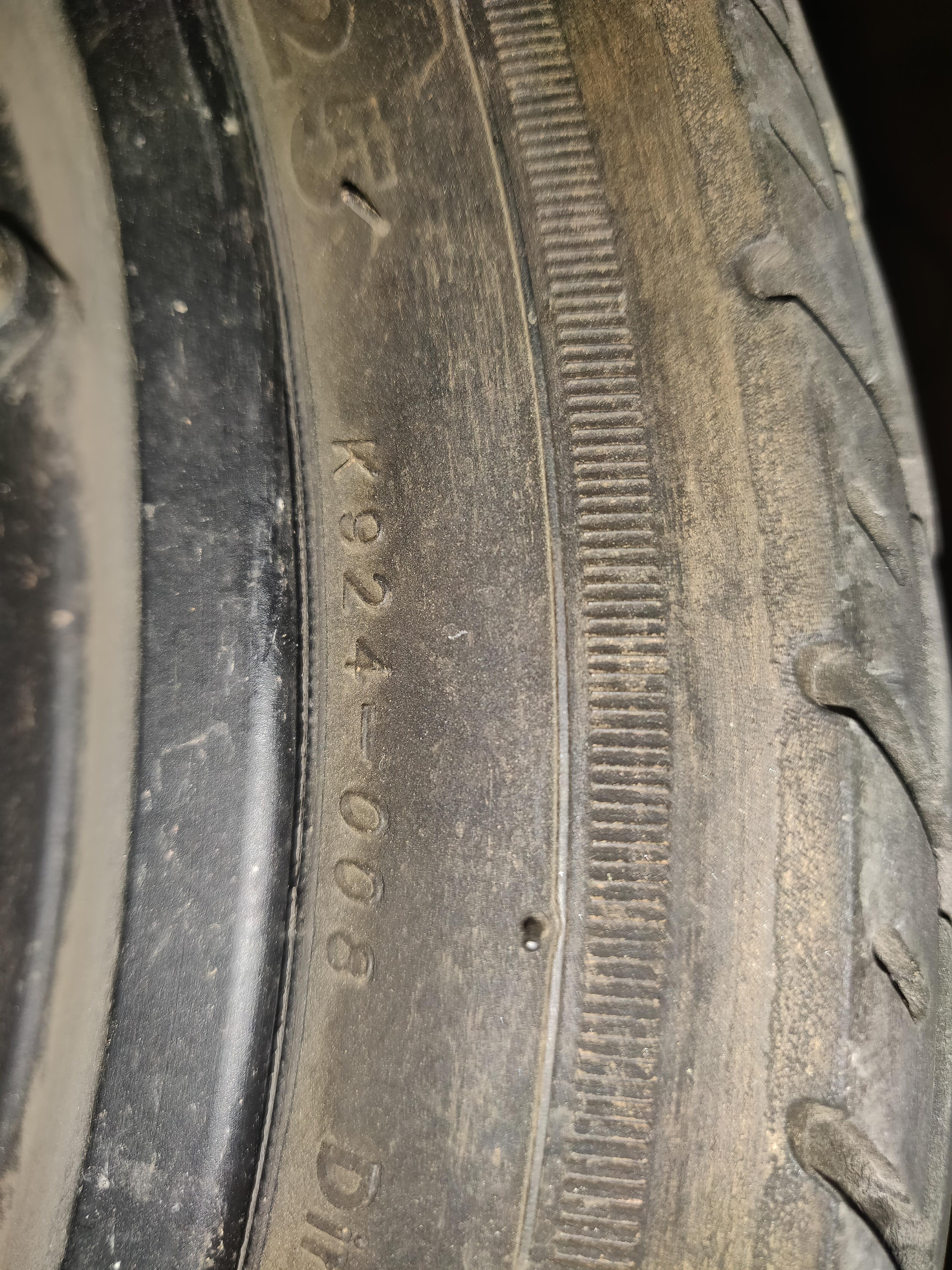

v5f06 Posté(e) le 1 juin 2020 Auteur Partager Posté(e) le 1 juin 2020 merci je vais regarder ce poste . en attendant sans reponse precise de la largeur de la coque ni de l endroit ou le pneu kenda k924 16 x2.125 57-305 touche sur les nouveau modele ,j ai donc commande ce k924 qui ne doit pas demande beaucoup de modification au cas ou cela frotterai . reponse a reception . merci Citer Lien vers le commentaire https://www.espritroue.fr/topic/12720-pneu-v8f-sur-v8/#findComment-246981 Partager sur d’autres sites More sharing options...

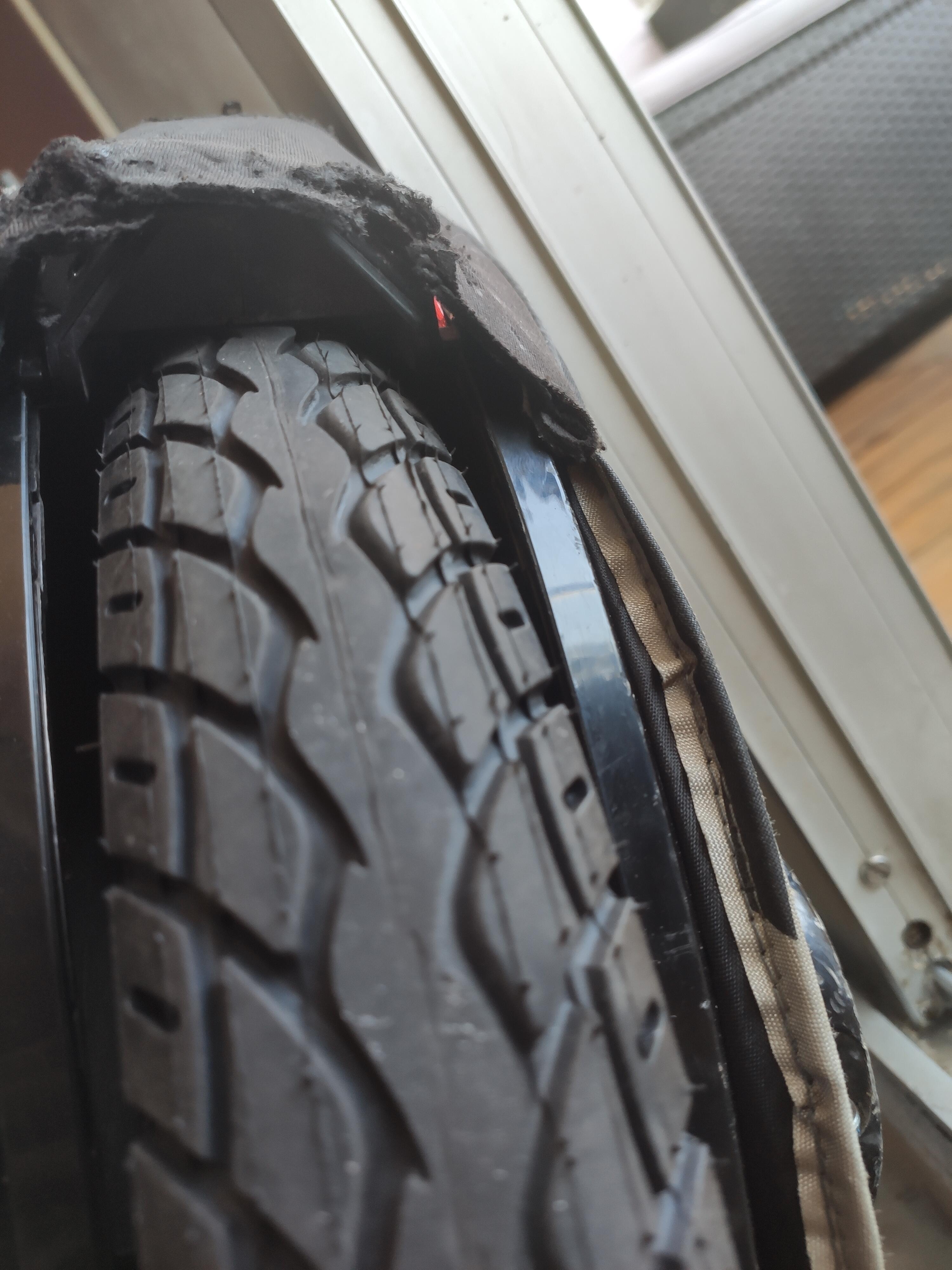

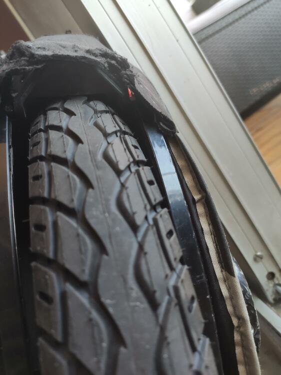

v5f06 Posté(e) le 25 juin 2020 Auteur Partager Posté(e) le 25 juin 2020 (modifié) Le 31/05/2020 à 23:26, nthierry a dit : comme je le disais, j'ai les 2 modèles, un avec un 16/2.125 et un avec un 16/1.195 1.95 et celui ci n'accepte pas le 16/2.125. Je gonfle les deux à 3 bars .. j'ai également essaye ce 57-305 .. il ne passe pas, alors j'ai été acheté un 16/1.195 1.95 chez gyroroue shop .. le rhino sera pour l'autre mais effectivement comme le dit @genialmaniac le kenda 57-305 a l'air inusable 😄 je viens de monter le Kenda dont Genialmaniac a donne le liens un peu plus ,il va parfaitement sur ma v8 de 2019 equipe a l origine d un 1.95 . Donc peut etre il suffirai d apprendre a centrer son pneu pour que cela soit compatible .... je donnerai mon retour definitif une fois que la gomme sera un peu usé ,car la ca glisse . J imagine que je vais gagne un petit km/h ou 2 car la roue sembe et est plus haute qu avant . Modifié le 25 juin 2020 par v5f06 Citer Lien vers le commentaire https://www.espritroue.fr/topic/12720-pneu-v8f-sur-v8/#findComment-251390 Partager sur d’autres sites More sharing options...

nthierry Posté(e) le 26 juin 2020 Partager Posté(e) le 26 juin 2020 il y a 40 minutes, v5f06 a dit : j ai gagné énormément de confort ! Oui c'est vraiment visible, mon fils se l'ai approprié, en plus le rhino (mais aussi le kenda 2.125) est vraiment inusable. Citer Lien vers le commentaire https://www.espritroue.fr/topic/12720-pneu-v8f-sur-v8/#findComment-251488 Partager sur d’autres sites More sharing options...
