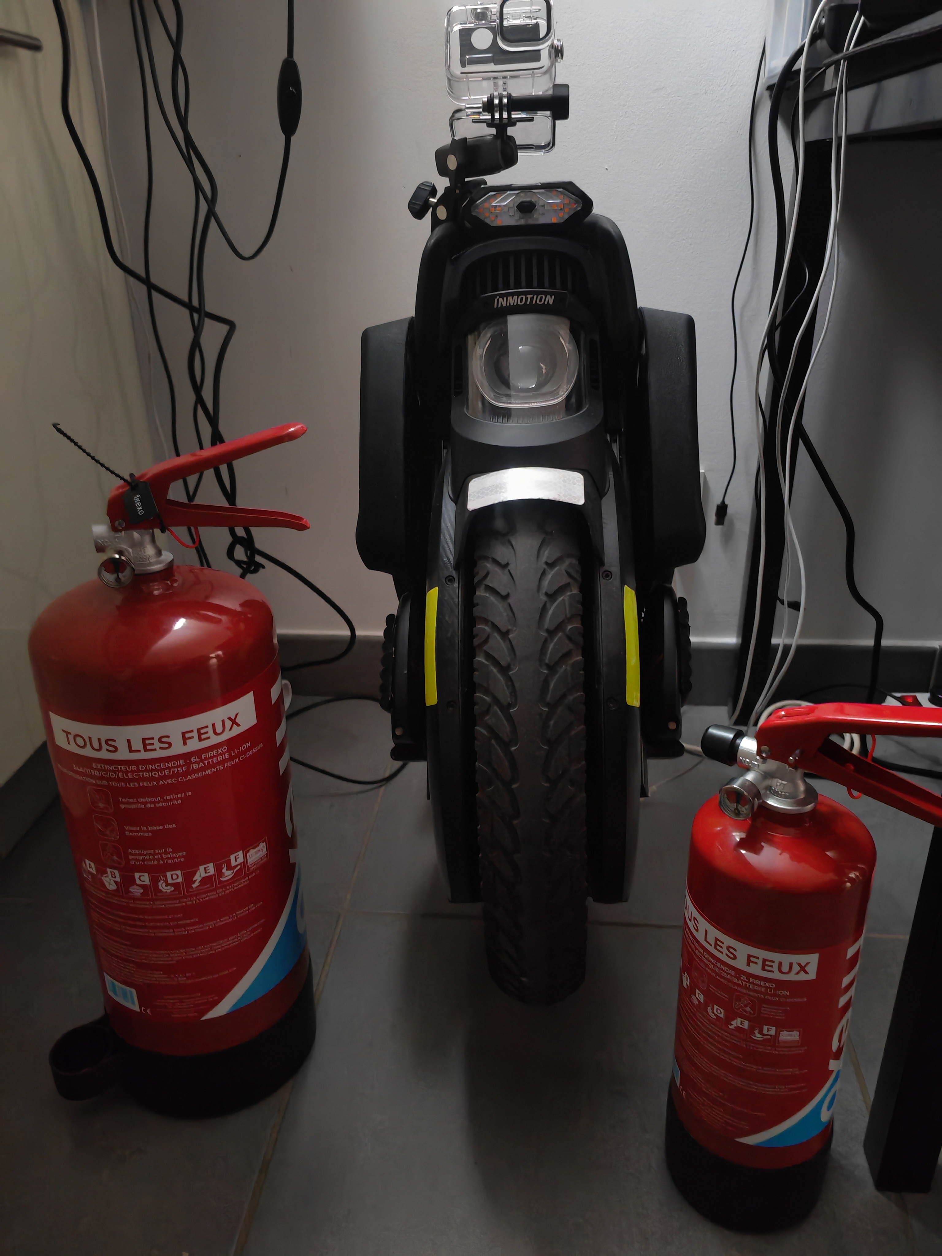

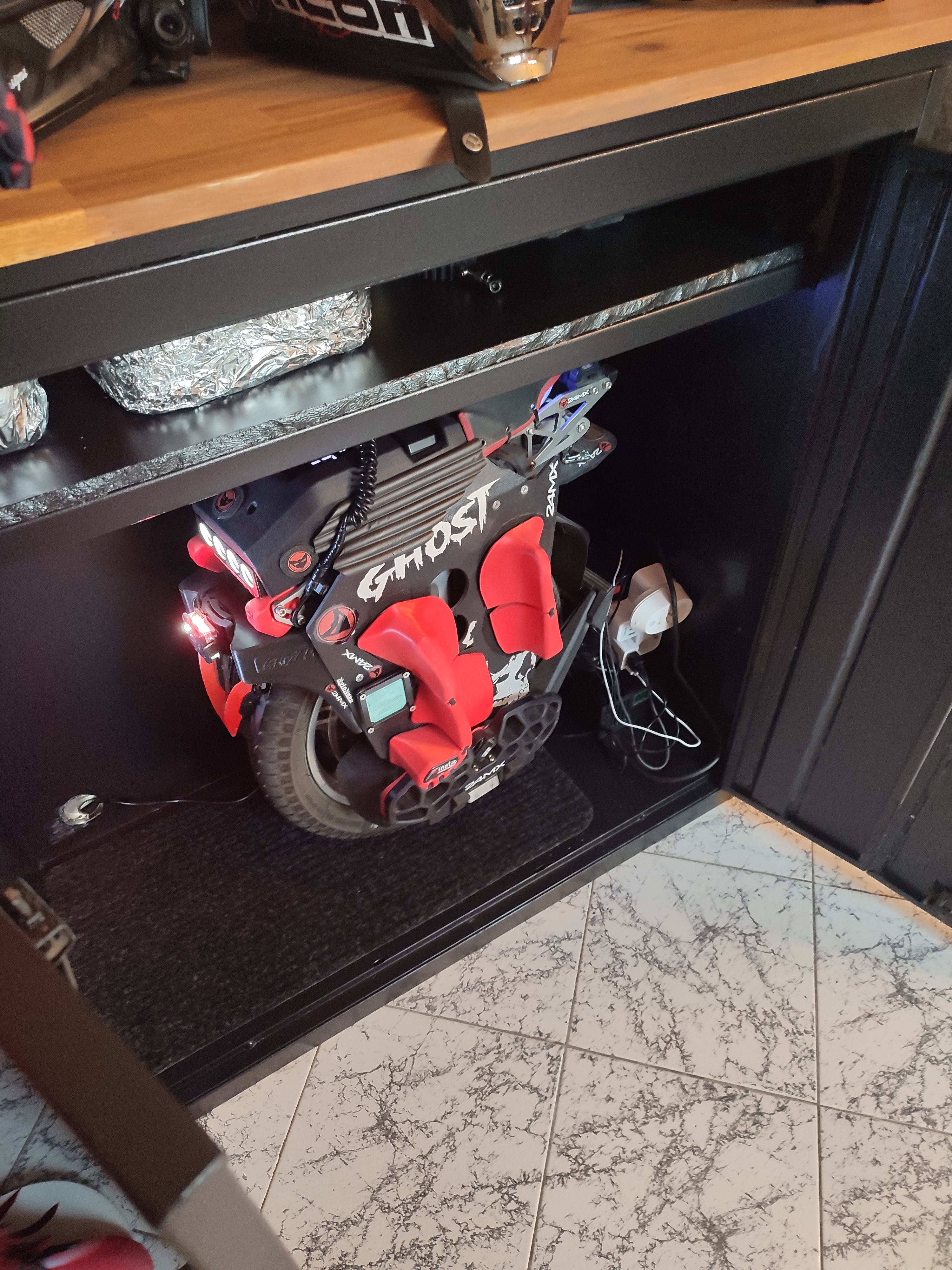

Ice Posté(e) le 22 février 2023 Partager Posté(e) le 22 février 2023 @ImhOt3pne pas oublier aussi que les extincteurs se révisent aussi 🤭 Heu, c'est quoi tous ces fils qui pendouilles autour de ta roue 🤔🤔. Une couverture anti-feu, c'est pas mal aussi.. Après, si les flammes commencent à lécher les murs, faut appeler les Pros. 1 Citer Lien vers le commentaire https://www.espritroue.fr/topic/12725-incendie-de-batteries/page/10/#findComment-365868 Partager sur d’autres sites More sharing options...

Trump_vance Posté(e) le 23 février 2023 Partager Posté(e) le 23 février 2023 Il y a 18 heures, Ice a dit : @ImhOt3pne pas oublier aussi que les extincteurs se révisent aussi 🤭 Heu, c'est quoi tous ces fils qui pendouilles autour de ta roue 🤔🤔. Une couverture anti-feu, c'est pas mal aussi.. Après, si les flammes commencent à lécher les murs, faut appeler les Pros. Les couvertures anti-feu sont prévues oui. Citer Lien vers le commentaire https://www.espritroue.fr/topic/12725-incendie-de-batteries/page/10/#findComment-365929 Partager sur d’autres sites More sharing options...

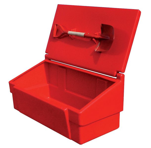

Pat75 Posté(e) le 23 février 2023 Partager Posté(e) le 23 février 2023 Bacs à sable incendie Lorsqu’un feu se déclare, il est encore faible, c’est le moment où un extincteur n’est pas encore nécessaire pour neutraliser l’incendie naissant. Pour cela, il suffit de vous équiper d’un bac à sable incendie pour une intervention rapide et efficace. Il est nécessaire aussi de vous munir d’une pelle incendie et d’un seau à incendie pour avoir tous les ustensiles nécessaires à l’extinction du feu éventuel. J'ai trouvé ça ! Citer Lien vers le commentaire https://www.espritroue.fr/topic/12725-incendie-de-batteries/page/10/#findComment-365948 Partager sur d’autres sites More sharing options...

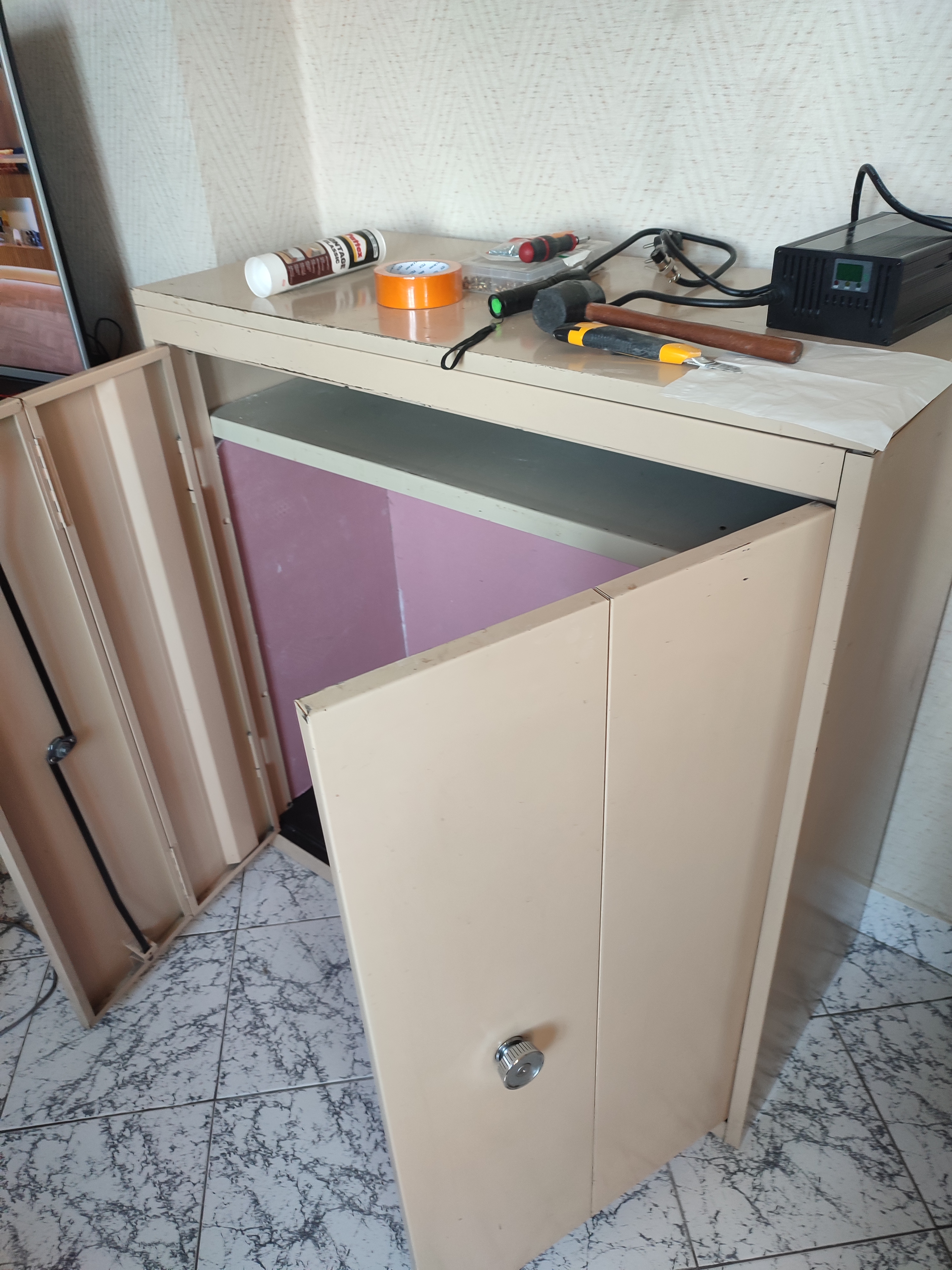

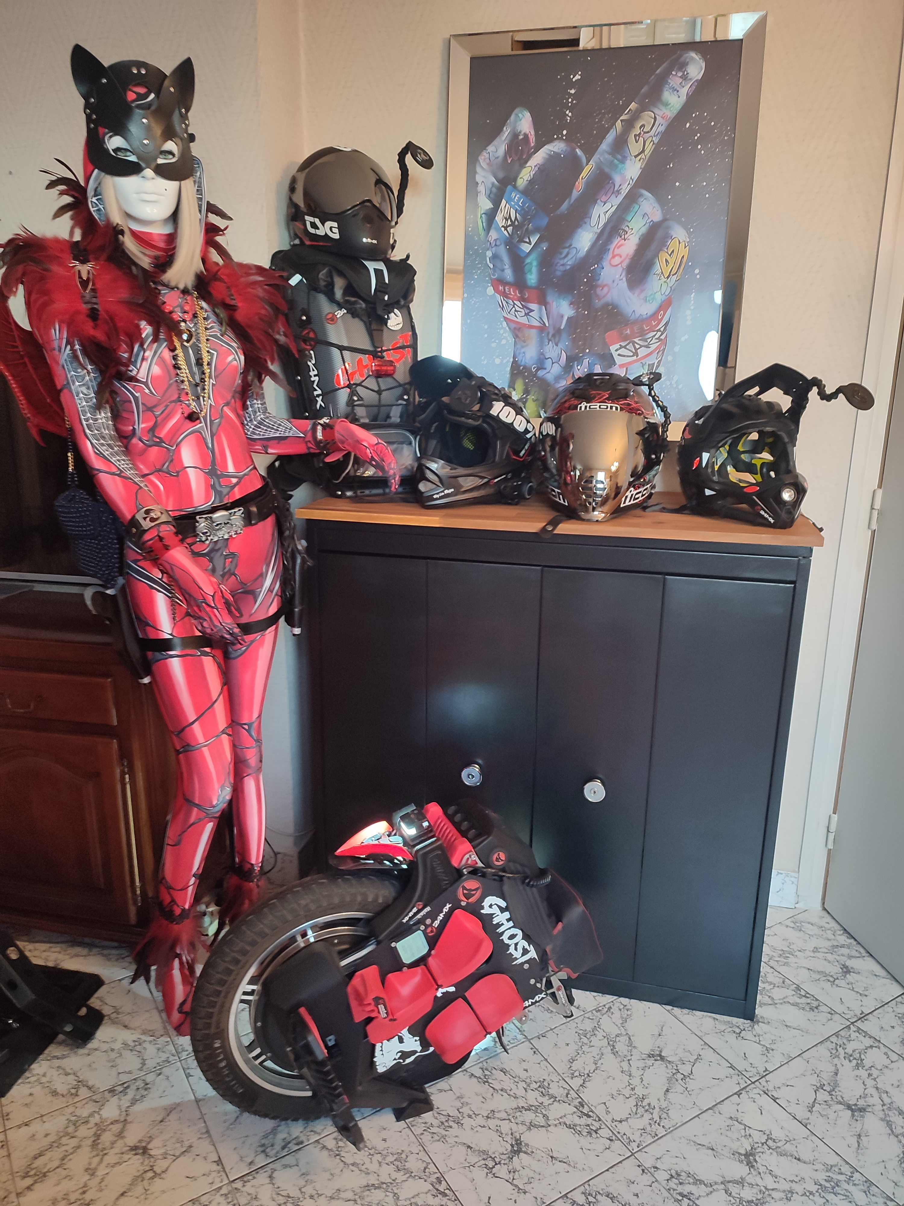

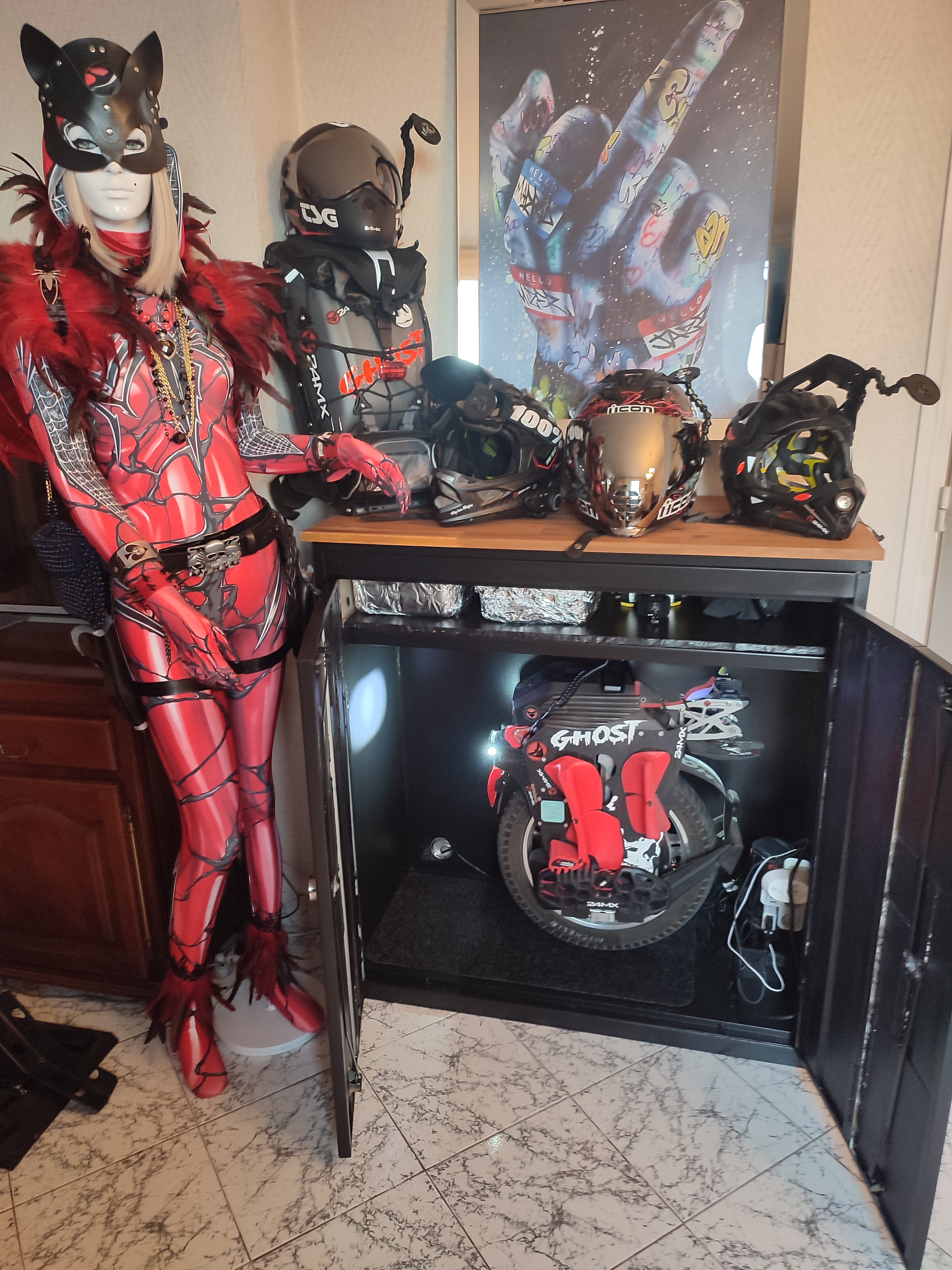

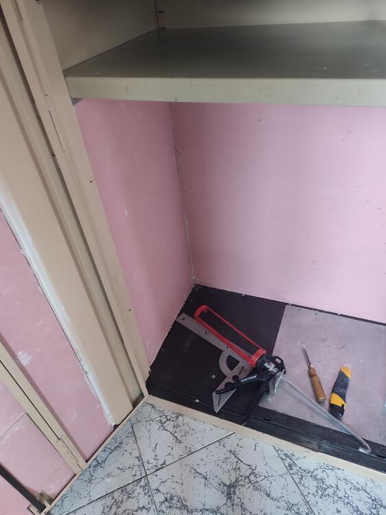

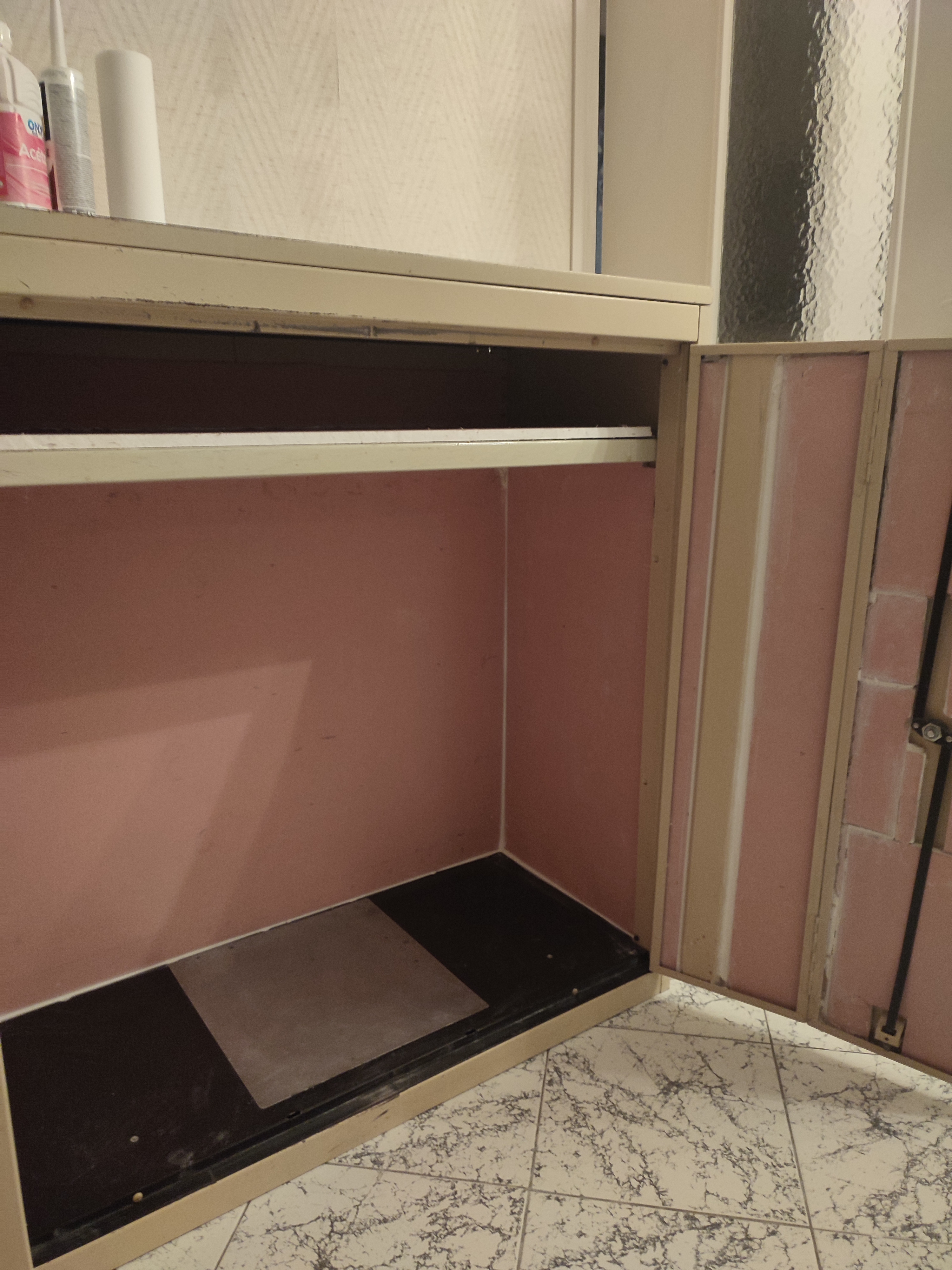

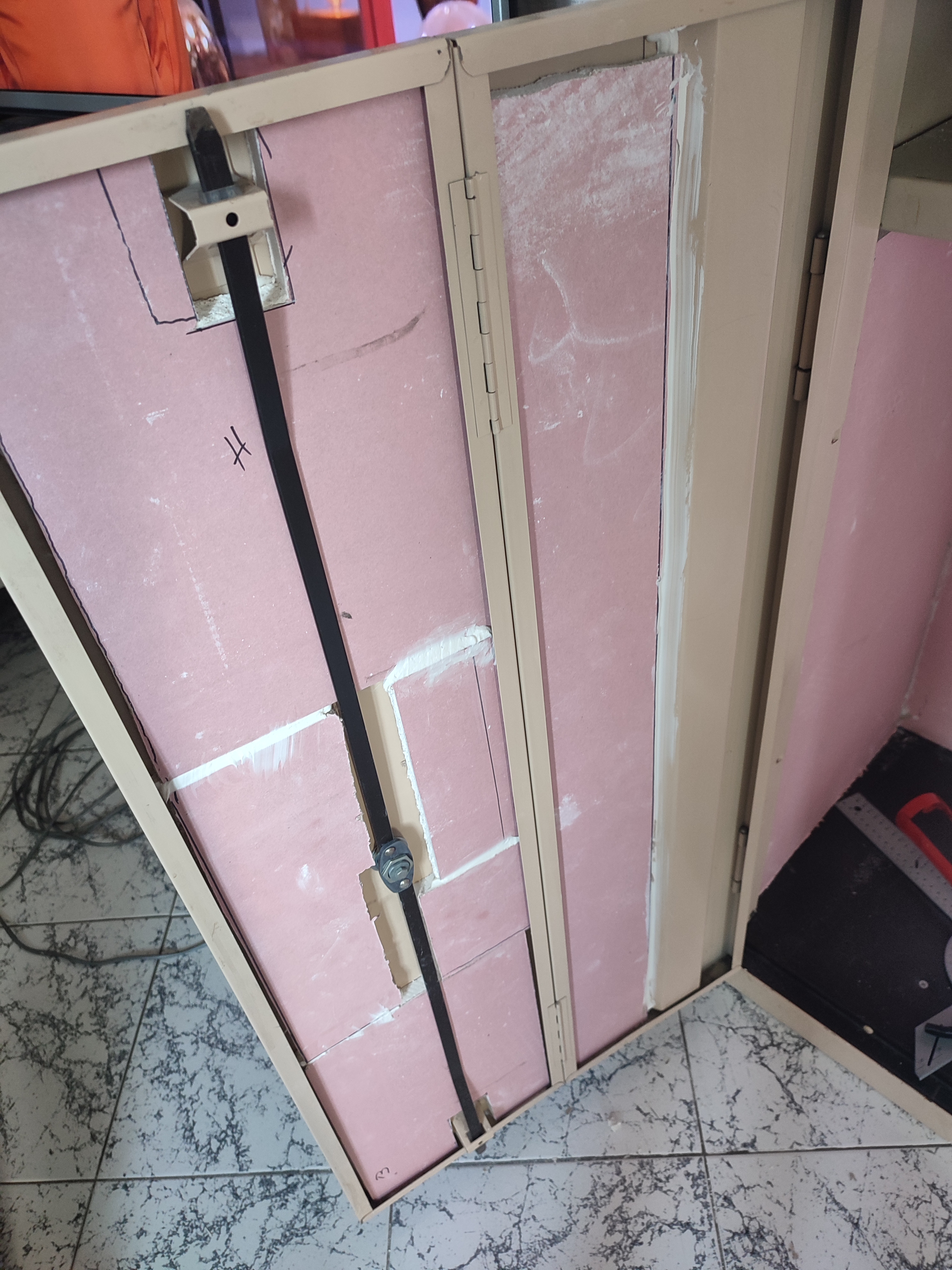

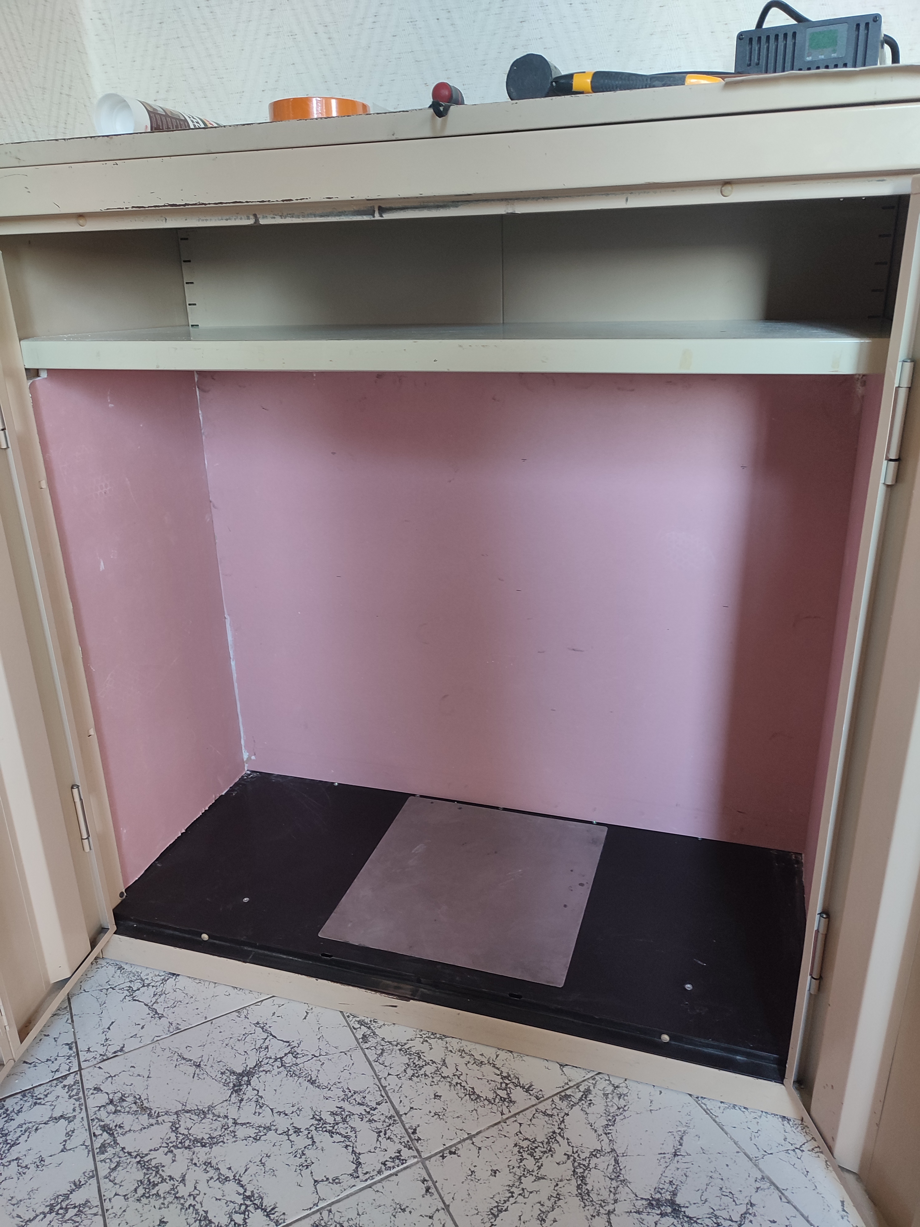

Exo Posté(e) le 21 mars 2023 Partager Posté(e) le 21 mars 2023 (modifié) De mon côté aussi un petit recyclage d'une armoire métallique de garage avec 2 X doublures laine de roche 800° et placoplâtre ignifuge 700° plus mastique réfractaire réflecteur Feu Alu sur les portes pas encore posés , pas eu le temps ,ne pas oublier de faire deux trois évents côté mur pour la décompression. Cette Station de charge est utilisée aussi pour le stockage de toutes les autres batteries nomades de divers appareils et quand une roue est mise en charge ou stockée exceptionnellement dans la maison, au cas où , j'ai aussi engagé une "Avenger(e)" afin de surveiller le tout Modifié le 21 mars 2023 par Exo 2 1 1 Citer Lien vers le commentaire https://www.espritroue.fr/topic/12725-incendie-de-batteries/page/10/#findComment-368119 Partager sur d’autres sites More sharing options...
King Size Posté(e) le 21 mars 2023 Auteur Partager Posté(e) le 21 mars 2023 il y a 42 minutes, Exo a dit : j'ai aussi engagé une "Avenger(e)" afin de surveiller le tout On est à un doigt de la perfection! 😍 2 2 Citer Lien vers le commentaire https://www.espritroue.fr/topic/12725-incendie-de-batteries/page/10/#findComment-368125 Partager sur d’autres sites More sharing options...
