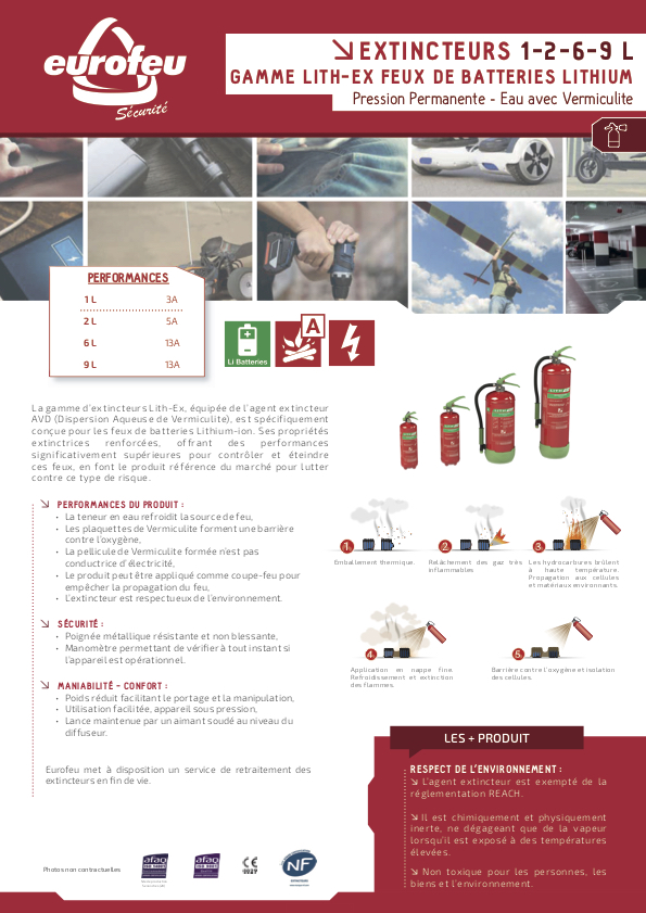

King Size Posté(e) le 18 février 2023 Auteur Partager Posté(e) le 18 février 2023 il y a 48 minutes, ImhOt3p a dit : Par sécurité j'ai commandé 2 extincteurs, on ne sait jamais. C'est quoi ce scandale !?! Y'en a plus de frais de manutention que de frais d'expédition ??? Extincteurs_Lith-Ex_Feux_Batteries_Eurofeu_Securite.pdf Un extincteur comme retardateur, suivi d'une couverture anti-feu résistant à 1300° : https://www.univers-du-pro.com/couverture-anti-feu/4798-toile-anti-chaleur-18-x-2-m-anti-feu-m0-1300c-fibre-de-silicate-induction-vermiculite-couverture-tres-haute-protection-weltek-3701107731008.html Et direction la baignoire en acier pour noyer la bête sous des litres d'eau. ... Bon... Il va vraiment falloir que je me procure cette couverture hors de prix. 🤔 1 1 Citer Lien vers le commentaire https://www.espritroue.fr/topic/12725-incendie-de-batteries/page/9/#findComment-365423 Partager sur d’autres sites More sharing options...
Pat75 Posté(e) le 19 février 2023 Partager Posté(e) le 19 février 2023 Le produit semble de qualité. Mais est ce suffisamment efficace pour maintenir un feu de batteries? Rien n'est moi sûr. Citer Lien vers le commentaire https://www.espritroue.fr/topic/12725-incendie-de-batteries/page/9/#findComment-365509 Partager sur d’autres sites More sharing options...
King Size Posté(e) le 19 février 2023 Auteur Partager Posté(e) le 19 février 2023 il y a 50 minutes, Pat75 a dit : Rien n'est moi sûr. Moi aussi je parle sans N et sans crainte que je n'en sais rien. J'ai un extincteur 2L (qui n'a encore jamais servi... OUF!) mais pour les feux de lithium des batteries de nos roues ils préconisent des quantités nettement supérieures qui seraient disproportionnées dans un logement. C'est donc juste pour pouvoir approcher de la roue et l'emballer avec la couverture qui, elle, tiendra bien sur la dizaine de mètres jusqu'à la baignoire. Et pour l'eau... C'est la baignoire qui a le plus gros débit de tous les robinets du logement. 1 Citer Lien vers le commentaire https://www.espritroue.fr/topic/12725-incendie-de-batteries/page/9/#findComment-365513 Partager sur d’autres sites More sharing options...
Trump_vance Posté(e) le 19 février 2023 Partager Posté(e) le 19 février 2023 (modifié) il y a 30 minutes, King Size a dit : Moi aussi je parle sans N et sans crainte que je n'en sais rien. J'ai un extincteur 2L (qui n'a encore jamais servi... OUF!) mais pour les feux de lithium des batteries de nos roues ils préconisent des quantités nettement supérieures qui seraient disproportionnées dans un logement. C'est donc juste pour pouvoir approcher de la roue et l'emballer avec la couverture qui, elle, tiendra bien sur la dizaine de mètres jusqu'à la baignoire. Et pour l'eau... C'est la baignoire qui a le plus gros débit de tous les robinets du logement. Moi j'ai rempli à nouveau le SPA dans le cas (impossible que cela arrive hein) où ma chère et tendre prendrait feu. Modifié le 19 février 2023 par ImhOt3p 2 Citer Lien vers le commentaire https://www.espritroue.fr/topic/12725-incendie-de-batteries/page/9/#findComment-365516 Partager sur d’autres sites More sharing options...
