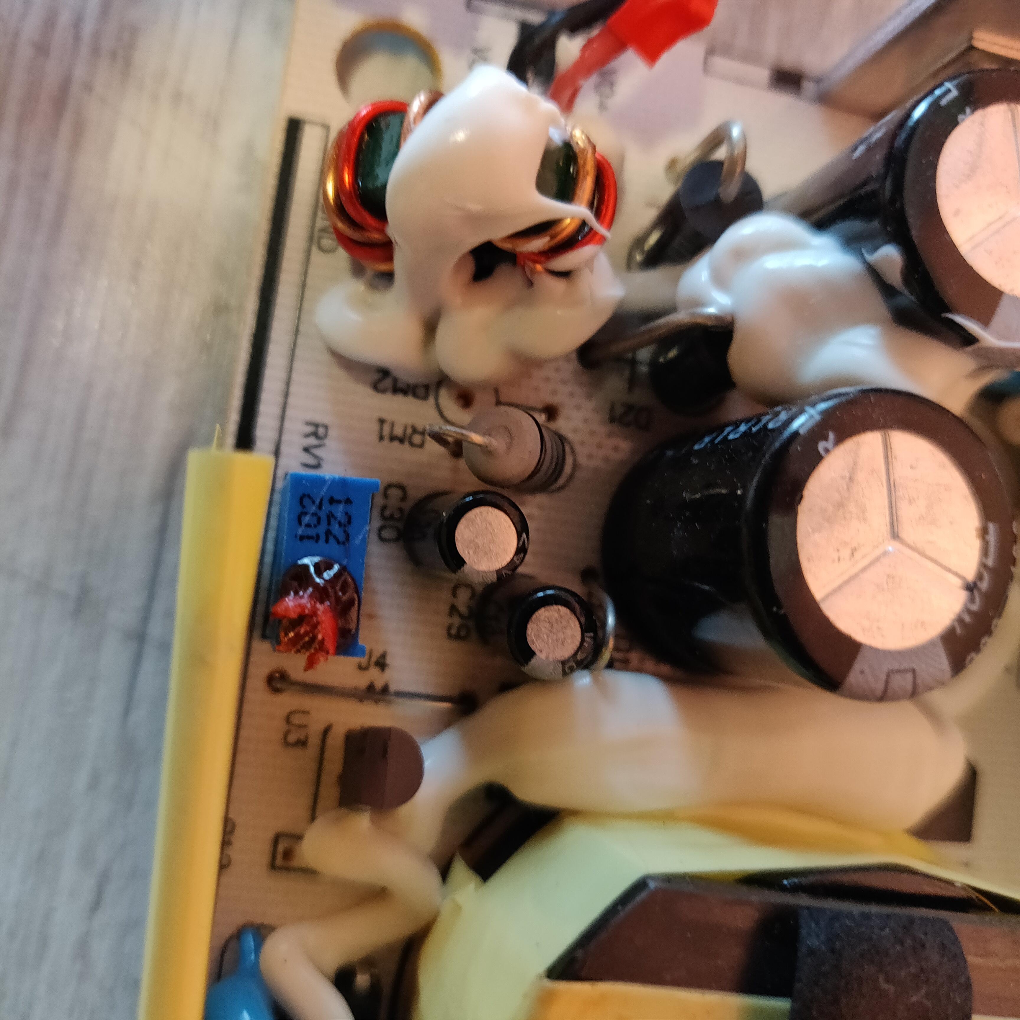

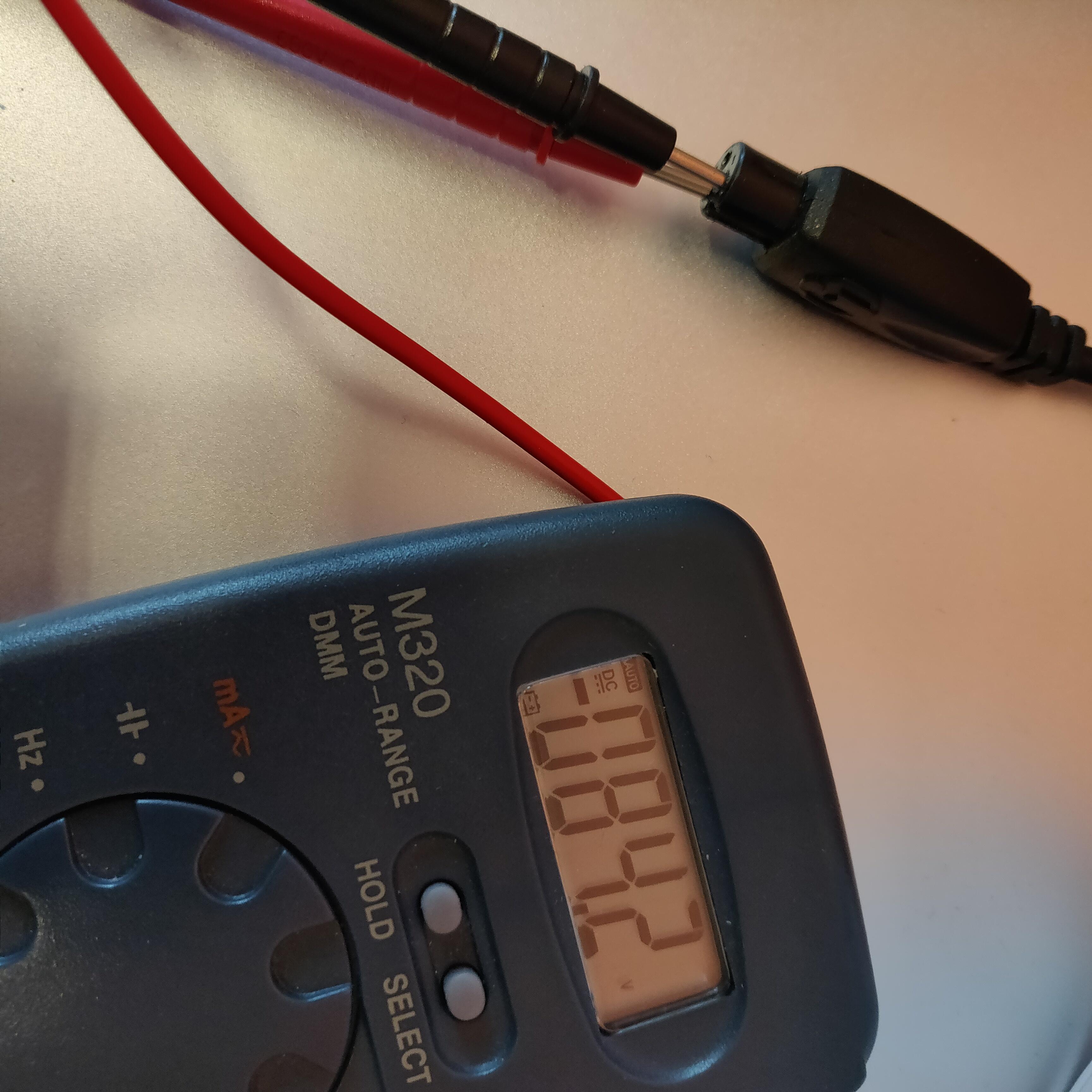

J'ai ouvert la boîte, il y'a le régulateur prêt de la sortie, un petit composant bleu , il est surmonté d'une petite visse, quand on ouvre celle-ci, le voltage augmente, au contraire il descend quand on ferme. Je l'ai ouvert jusqu'à atteindre 84,2v comme sur mon autre chargeur. Pour contrôler, j'avais un multimètre
https://www.espritroue.fr/topic/12793-indicateur-de-charge-curieux-sur-inmotion-v8/#findComment-249851
Je confirme, c'est une dérive assez fréquente du chargeur inmotion. Le sujet a déjà été plusieurs fois abordé dans le forum. Si on a le courage d'ouvrir on peut régler avec le potentiomètre de sortie. Il faut enlever le vernis qui bloque la vis. Idéalement il faut remettre une goutte de vernis (à ongle si on n'a pas le produit professionnel) pour tenir la vis de réglage en position.
https://www.espritroue.fr/topic/12793-indicateur-de-charge-curieux-sur-inmotion-v8/#findComment-249887
C'est en effet ce que j'ai fait, mais je n'ai jamais trouvé aucune photo montrant précisément le composant en question dans un chargeur inmotion, j'avoue que la première que j'ai ouvert je ne l'avais même pas vu :) mais bon je ne suis pas électronicien ...
