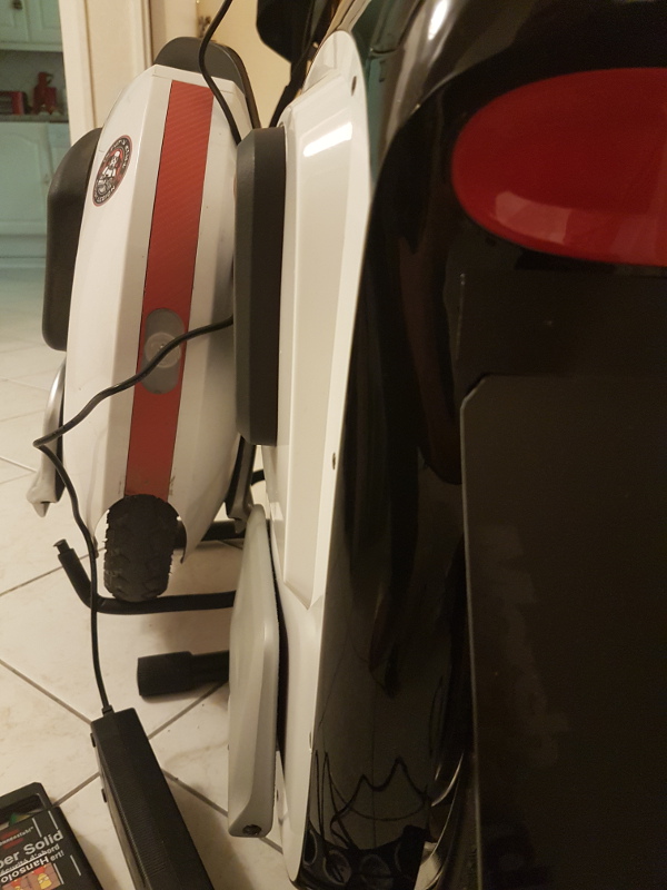

jodyl06 Posté(e) le 13 octobre 2016 Partager Posté(e) le 13 octobre 2016 Je suis désolé pour vos soucis c'est dommage j'espere que Gotway va vraiment faire quelque chose. @GyroKoo La 1600 à quelle look est elle plus épaisse que la 820 ? 1 Citer Lien vers le commentaire https://www.espritroue.fr/topic/1301-nos-impressions-sur-la-msuper3/page/11/#findComment-23706 Partager sur d’autres sites More sharing options...
GyroKoo Posté(e) le 13 octobre 2016 Partager Posté(e) le 13 octobre 2016 Oui y a facile 1 cm sous les pads en plus Citer Lien vers le commentaire https://www.espritroue.fr/topic/1301-nos-impressions-sur-la-msuper3/page/11/#findComment-23707 Partager sur d’autres sites More sharing options...
Invité Posté(e) le 13 octobre 2016 Partager Posté(e) le 13 octobre 2016 Oui la 1600 est plus épaisse de 1,5 cm de chaque coté Citer Lien vers le commentaire https://www.espritroue.fr/topic/1301-nos-impressions-sur-la-msuper3/page/11/#findComment-23708 Partager sur d’autres sites More sharing options...
jodyl06 Posté(e) le 13 octobre 2016 Partager Posté(e) le 13 octobre 2016 as tu une photo stp ? Citer Lien vers le commentaire https://www.espritroue.fr/topic/1301-nos-impressions-sur-la-msuper3/page/11/#findComment-23709 Partager sur d’autres sites More sharing options...
GyroKoo Posté(e) le 13 octobre 2016 Partager Posté(e) le 13 octobre 2016 à l’instant, Hansolo a dit : Oui la 1600 est plus épaisse de 1,5 cm de chaque coté Preum's Citer Lien vers le commentaire https://www.espritroue.fr/topic/1301-nos-impressions-sur-la-msuper3/page/11/#findComment-23710 Partager sur d’autres sites More sharing options...
Invité Posté(e) le 13 octobre 2016 Partager Posté(e) le 13 octobre 2016 Alors 1,5cm dans le haut et 1cm dans le bas de l'excroissance Citer Lien vers le commentaire https://www.espritroue.fr/topic/1301-nos-impressions-sur-la-msuper3/page/11/#findComment-23712 Partager sur d’autres sites More sharing options...
GyroKoo Posté(e) le 13 octobre 2016 Partager Posté(e) le 13 octobre 2016 à l’instant, jodyl06 a dit : as tu une photo stp ? 1 Citer Lien vers le commentaire https://www.espritroue.fr/topic/1301-nos-impressions-sur-la-msuper3/page/11/#findComment-23713 Partager sur d’autres sites More sharing options...
jodyl06 Posté(e) le 13 octobre 2016 Partager Posté(e) le 13 octobre 2016 merci les gars vous êtes au taquet Citer Lien vers le commentaire https://www.espritroue.fr/topic/1301-nos-impressions-sur-la-msuper3/page/11/#findComment-23715 Partager sur d’autres sites More sharing options...
