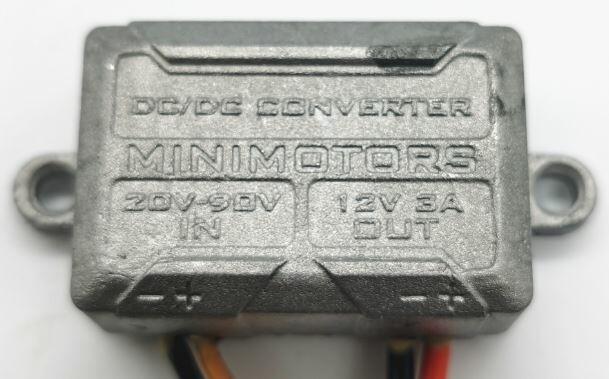

Parrain0 Posté(e) le 24 juin 2020 Partager Posté(e) le 24 juin 2020 Bonjour, Savez-vous quelle est la consommation électrique pour la lumière de la DT3 à savoir : - Led potence gauche droite - Lumière bleue en dessous - Led sur la transition - Lumière blanche à l'avant - Lumière rouge à l'arrière Effectivement, je souhaite ajouter des clignotants et d'autres équipements (lumière, USB, ...) et j'ai besoin de savoir l'ampérage (A) consommé et peut être acheté un nouveau convertisseur 90V -> 12V. Merci d'avance ! Citer Lien vers le commentaire https://www.espritroue.fr/topic/13014-consommation-%C3%A9lectrique-lumi%C3%A8re-de-la-dualtron-3/ Partager sur d’autres sites More sharing options...
Techos78 Posté(e) le 24 juin 2020 Partager Posté(e) le 24 juin 2020 (modifié) A priori, Dualtron "prévoit large", et cette vidéo semble le démontrer... mais cela ne répond pas à ta question sur l'intensité... et on ne sait pas si toutes les trotts ont le même convertisseur... Il semble cependant que ce soit souvent un 3 A, 12 V, donc 36 Watts A confirmer. Modifié le 24 juin 2020 par Techos78 Citer Lien vers le commentaire https://www.espritroue.fr/topic/13014-consommation-%C3%A9lectrique-lumi%C3%A8re-de-la-dualtron-3/#findComment-251120 Partager sur d’autres sites More sharing options...
Parrain0 Posté(e) le 24 juin 2020 Auteur Partager Posté(e) le 24 juin 2020 Merci pour ta réponse @Techos78 Effectivement c'est le convertisseur que j'ai dans ma DT3. C'est surtout pour savoir si j'ai réellement besoin d'acheter un autre convertisseur que je veux connaître l'intensité. A ton avis, je peux utiliser un ampèremètre sous forme de pince ? Citer Lien vers le commentaire https://www.espritroue.fr/topic/13014-consommation-%C3%A9lectrique-lumi%C3%A8re-de-la-dualtron-3/#findComment-251129 Partager sur d’autres sites More sharing options...
Techos78 Posté(e) le 24 juin 2020 Partager Posté(e) le 24 juin 2020 Il y a 1 heure, Parrain0 a dit : A ton avis, je peux utiliser un ampèremètre sous forme de pince ? Of course, mais, bien sûr, une pince qui fait les mesures DC, c'est à dire une pince ampèremétrique à sonde de hall. J'ai acheté récemment un multimètre pas cher Voltcraft VC-523 SE , pratique et compact, je ne me sers plus que de celui-là : Le plus petit calibre est 40 A, mais avec 4000 points mesurer 2 ou 3 A n'est pas ridicule. Citer Lien vers le commentaire https://www.espritroue.fr/topic/13014-consommation-%C3%A9lectrique-lumi%C3%A8re-de-la-dualtron-3/#findComment-251162 Partager sur d’autres sites More sharing options...

Crypto83 Posté(e) le 25 juin 2020 Partager Posté(e) le 25 juin 2020 Il y a 20 heures, Techos78 a dit : Il semble cependant que ce soit souvent un 3 A, 12 V, donc 36 Watts A confirmer. Je confirme, pas e problème pour ajouter des clignotants, de plus des clignotants LED ne consomment rien en comparaison aux autres lumières, c'est négligeable. J'ai installé mes clignotants sur celui-ci. Citer Lien vers le commentaire https://www.espritroue.fr/topic/13014-consommation-%C3%A9lectrique-lumi%C3%A8re-de-la-dualtron-3/#findComment-251333 Partager sur d’autres sites More sharing options...

Book's51 Posté(e) le 25 juin 2020 Partager Posté(e) le 25 juin 2020 J'ai installé les clignotants sur le convertisseur d'origine, c'est nickel. Par contre j'ai installé le klaxon et le phare sur un second convertisseur que j'ai ajouté et là ça coince pour le phare... La trotte c'eteint dès que je commence à tirer dessus, du coup je vais finalement le brancher en 60 volts. 1 Citer Lien vers le commentaire https://www.espritroue.fr/topic/13014-consommation-%C3%A9lectrique-lumi%C3%A8re-de-la-dualtron-3/#findComment-251446 Partager sur d’autres sites More sharing options...
Crypto83 Posté(e) le 26 juin 2020 Partager Posté(e) le 26 juin 2020 Il y a 8 heures, Book's51 a dit : je vais finalement le brancher en 60 volts. Pas de problème pour des clignotants, mais un phare c'est différent, je déconseille de le brancher sur le convertisseur fourni, cela peut le faire griller (et griller ensuite le contrôleur, c'est déjà arrivé), de plus si le phare est en 12v, l'ampérage sera important et nécessitera un câblage avec une section adaptée. L'idéal est de connecter le phare au 60v si celui-ci le permet (ou d'en acheter un compatible), voici un tuto que j'ai fait pour cela : 1 Citer Lien vers le commentaire https://www.espritroue.fr/topic/13014-consommation-%C3%A9lectrique-lumi%C3%A8re-de-la-dualtron-3/#findComment-251460 Partager sur d’autres sites More sharing options...
Parrain0 Posté(e) le 2 juillet 2020 Auteur Partager Posté(e) le 2 juillet 2020 (modifié) Merci pour vos réponses ! J'ai opté pour un 2e convertisseur 90V/12V (identique à l'original DT3) qui lui est branché directement sur le 60V pour mettre une prise USB avec un convertisseur 12V/5V pour le Tracking GPS. J'attends de recevoir mes clignotants LED (2X2W je suppose ?) pour le mettre sur la même ligne que le 1er convertisseur (comme vous n'avez aucun souci). Concernant le klaxon, je peux le mettre sur la même ligne que les LED + clignotant (1er convertisseur) ? Du coup je commanderai des phares pour le brancher direct sur le 60 V. Modifié le 2 juillet 2020 par Parrain0 Citer Lien vers le commentaire https://www.espritroue.fr/topic/13014-consommation-%C3%A9lectrique-lumi%C3%A8re-de-la-dualtron-3/#findComment-252536 Partager sur d’autres sites More sharing options...
