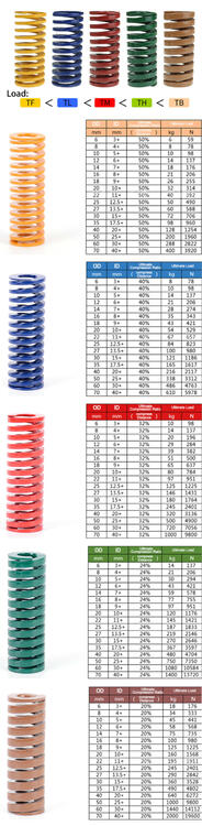

Les ressort d'origine font 60X35mm et 65X35mm,
par exemple:
pour VTT les amortisseurs les plus court que j'ai trouvé sont de 100mm et trop large, le débattement est insuffisant (2mm)
pour RC Car elle sont de bonne dimension mais bien trop faible en charge utile.
à moins le remplacer le cale-pied arrière pour un modèle personnalisé, mais un diamètre de 35-40mm max, à l'avant c'est plus compliqué.
peut-être en recherchant un autre constructeur de trottinette avec des amortisseurs de dimension compatible.
il existe différente dureté/débattement de ressort, mais c'est à tes risques et péril.
