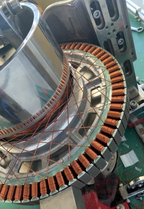

Techos78 Posté(e) le 20 septembre 2020 Partager Posté(e) le 20 septembre 2020 Oula-oula, ça sent la révolution ici. Vous avez vu cette photo stupéfiante : Un rotor monolithique (hollow motor shaft) comme la v11, mais avec un trou tellement immense qu'on peut se demander comment seront les roulements. Et surtout une organisation des bobinage totalement inédite. Fini les 8 à 15 fils en main bobinés en vrac, mais des spires jointives à fils tendus... d'une manière sibylline. Chaque pôle a environ 32 spires sur deux couches (un aller-retour). Ce ne sont donc pas des fils en // au niveau de chaque pôle mais des pôles qui sont en //, répartis tout autour tous les 3N , N étant la résolution de décalage entre phases. Pffff, plus innovant tu meurs. Là c'est une étape intermédiaire du bobinage, pour raccorder il faudra (?) 4 anneaux conducteurs, ou bien 3 si GW câble ce moteur en triangle. 2 Citer Lien vers le commentaire Partager sur d’autres sites More sharing options...

misc Posté(e) le 20 septembre 2020 Partager Posté(e) le 20 septembre 2020 3 hours ago, Techos78 said: Un rotor monolithique (hollow motor shaft) comme la v11, mais avec un trou tellement immense qu'on peut se demander comment seront les roulements. Superbe. L’on pourrais imaginer des suspensions intégré au cœur du moteur, la course serai peut être réduite mais l’encombrement aussi. 1 Citer Lien vers le commentaire Partager sur d’autres sites More sharing options...
