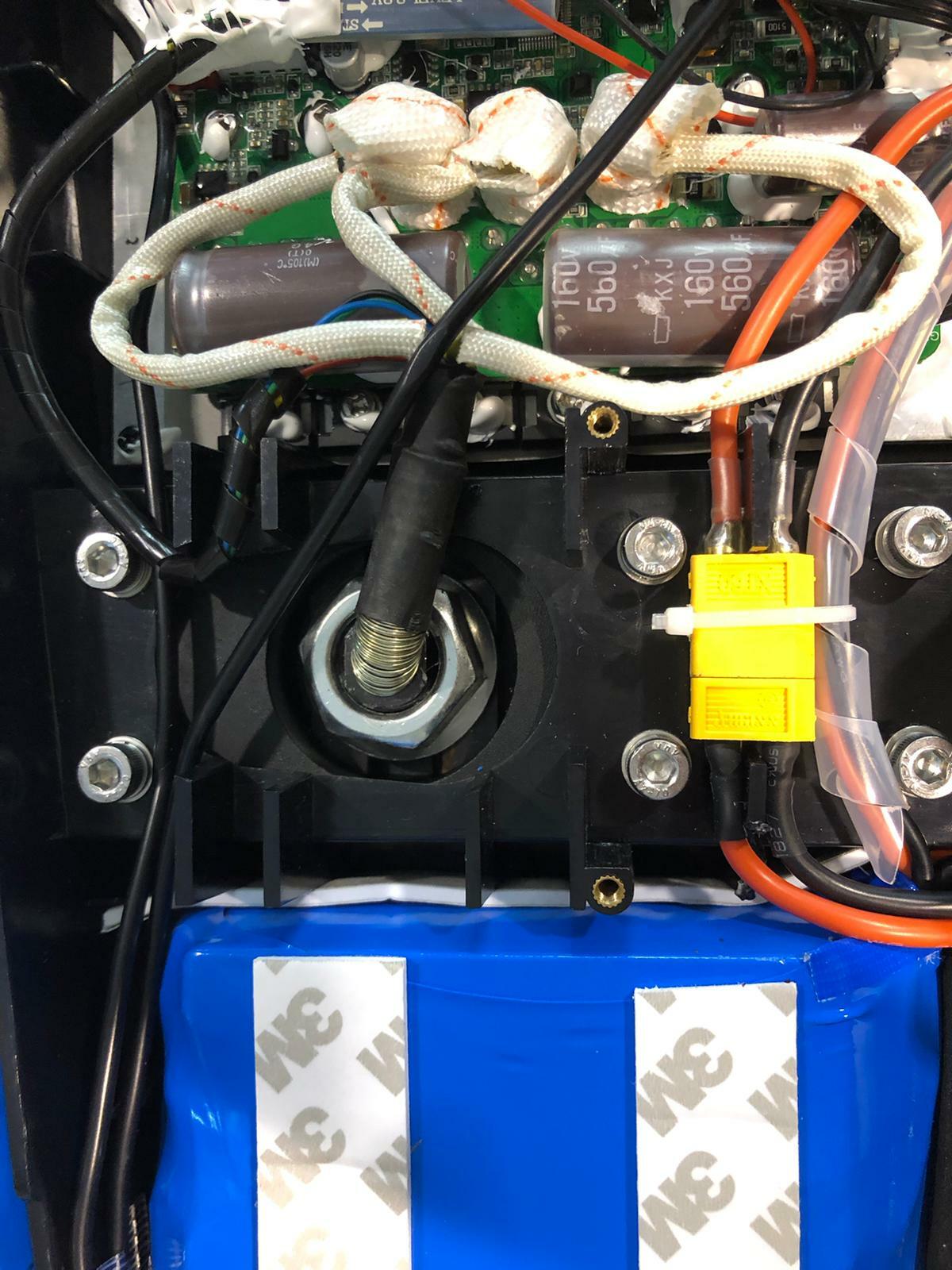

Tank Posté(e) le 3 septembre 2020 Auteur Partager Posté(e) le 3 septembre 2020 (modifié) Alors je complète un peu ayant reçu et commencé a testé la mienne en ayant fait 60 km Donc MSX 100V 2200 WH Batteries 24S5P en 21700 Autonomie : pour le moment, avec mes 85 kg on a fait une balade tranquille de 30km avec quelque accélération et pointe pour "voir ce qu'elle a dans le ventre" et j'ai bouffé 19% Poids 26 Kg tout rond Vitesse a vide : 95.7 km/h reçu avec Carte mère de MSP V3 flashé pour MSX 100V Port de charge câblé 4 fils connecté a un XT30 Alors c'est très propre comme montage et c'est aussi très plein!!!! Pour les inconvénient : elle chauffe énormément!!!!! il faut donc impérativement booster le système de ventilation. Maintenant mes sensations : Je la savait déjà mais c'est fini..... je ne rachèterais plus une roue > 16 pouces ayant moins de 100V!!!!!! La puissance, la douceur et le couple en plus sont vraiment notable, beaucoup plus notable que le passage de 67 a 84V. la différence de poids entre les 24.5 Kg de la MSX 84V 1600Wh et les 26 Kg de la 100V 2200Wh ne se fond pas réellement ressentir pourtant le gain en perfc et en autonomie est vraiment important Voila mes impressions après 30Km de balade et 30 km de trajet quotidien. Au vu des chiffres de Wartittom et de ceux que je commence a relever, j'estime pouvoir faire jusqu’à 110 a 120 km en mode rando pépère avec mon pneu H666 ce qui, ramené au poids de 26 kg me semble être un super rapport autonomie/poids . Pour info, le port de charge câblé en 4 fils supporte sans problème et sans chauffé une charge à 10A ce qui permet de reprendre environs 1000Wh / h. Concernant les chargeurs, elle est fournis avec un chargeur 3A ventilé relativement compact et silencieux. Je l'ai testé et il produit 101.3V. J'ai également acheté un chargeur rapide 8A. Il fait environs 180x85x70mm pour un poids de pile 0.9 Kg ce qui reste très compact et léger pour un chargeur 100V 8A. Attention : le chargeur 8A et câblé en 2 fils!!! je conseil donc de le recâbler en 4 fils pour rechargé dans de meilleur condition. Modifié le 3 septembre 2020 par Tank 2 1 Citer Lien vers le commentaire https://www.espritroue.fr/topic/13126-msx-100v-2200wh/#findComment-262161 Partager sur d’autres sites More sharing options...

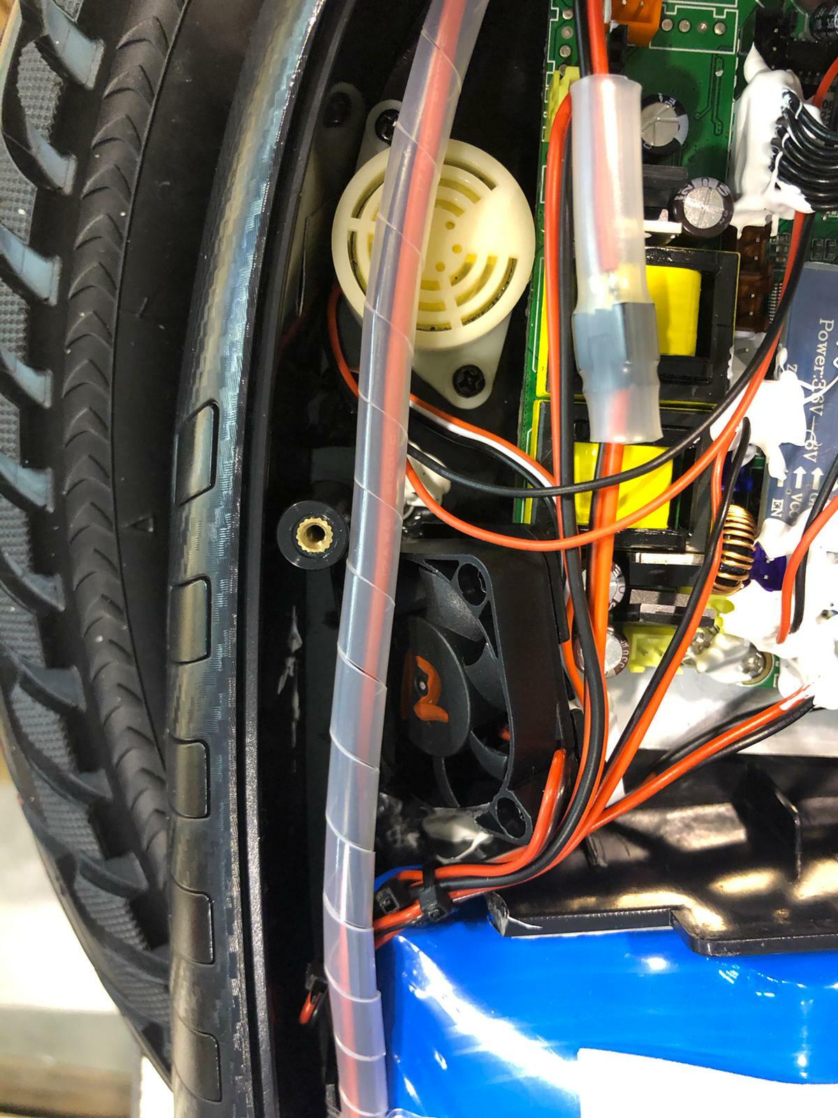

Tank Posté(e) le 11 septembre 2020 Auteur Partager Posté(e) le 11 septembre 2020 (modifié) Alors denier retour : sans la ménagé avec quelque accélération et les 10 dernier km avec une moyenne importante je suis sur 19.7 Wh/km Par contre c'est une roue qui chauffe beaucoup donc j'ai musclé le refroidissement en rajoutant 2 ventilo : 1 ventilo 12V 14m3/h (origine) a déclenchement direct a l'allumage en bas a gauche qui souffle directement sur les mosfet 1 ventilo 5V 11.8 m3/h silencieux a déclenchement direct a l'allumage en bas a droite qui souffle directement sur les transfo 1 ventilo 12 V 18m3/h déclenché par la carte mère en haut a droite qui souffle sur tout Du coup j'ai relocalisé le buzzer au dessus du pack de batterie principal. Oui oui, j'ai étais généreux et cochon avec le Kafuter Modifié le 11 septembre 2020 par Tank 1 Citer Lien vers le commentaire https://www.espritroue.fr/topic/13126-msx-100v-2200wh/#findComment-263414 Partager sur d’autres sites More sharing options...
Matoone Posté(e) le 11 septembre 2020 Partager Posté(e) le 11 septembre 2020 (modifié) Le 03/09/2020 à 17:09, Tank a dit : le port de charge câblé en 4 fils supporte sans problème et sans chauffé une charge à 10A ce qui permet de reprendre environs 1000Wh / h. Quelqu'un sait-il depuis quel modèle gw câble les ports de charge en 4 fils ? Est ce que c'était déjà le cas sur les MSX 1600wh 84v? Modifié le 11 septembre 2020 par Matoone Citer Lien vers le commentaire https://www.espritroue.fr/topic/13126-msx-100v-2200wh/#findComment-263424 Partager sur d’autres sites More sharing options...
Tank Posté(e) le 11 septembre 2020 Auteur Partager Posté(e) le 11 septembre 2020 il y a une heure, Matoone a dit : Sur m'a msx 84V V2 qui date de février 2019, elle est câblé 2 fils et connecté a une prise JST et pas a une prise XT Quand je vais changer les coques pour la vendre, je la passerais en 4 fils connecté a une prise XT30 pour que le prochain proprio soit tranquille. 1 Citer Lien vers le commentaire https://www.espritroue.fr/topic/13126-msx-100v-2200wh/#findComment-263436 Partager sur d’autres sites More sharing options...
