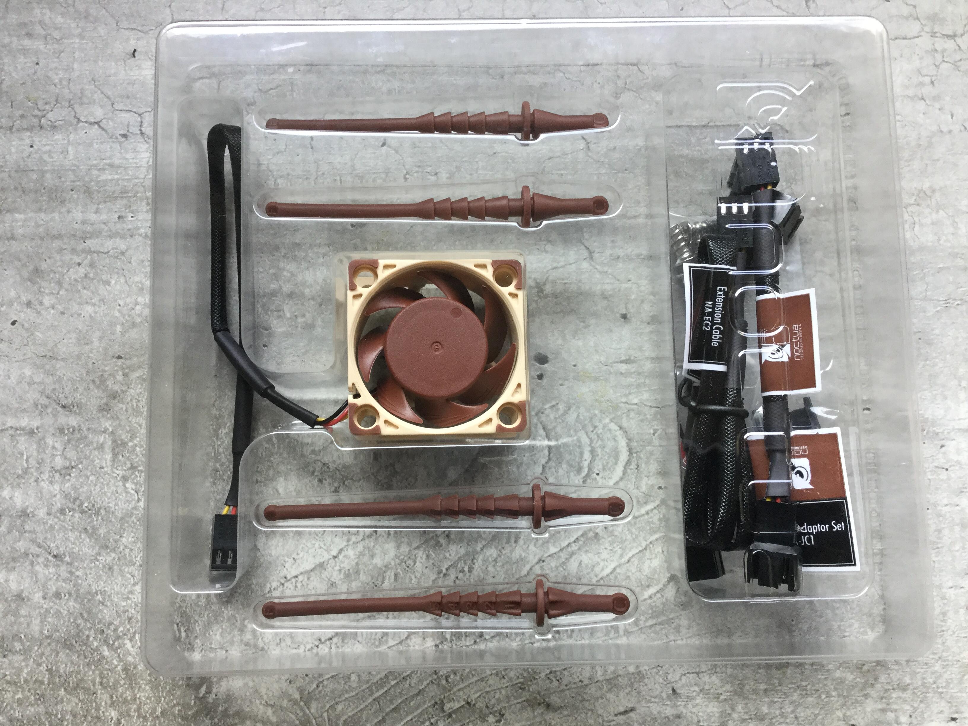

Canaille Posté(e) le 14 septembre 2020 Partager Posté(e) le 14 septembre 2020 Moi aussi @Tank j ai le projet de changer le ventilateur je l ai acheté il y a un bon moment mais mon extension de batterie m a prit tout mon temps maintenant je suis ok donc voici le ventilateur que je vais mettre tu en pense quoi et pourquoi pa en mettre plusieurs bonne idée je verrais l or du démontage voici la photo du ventilateur Citer Lien vers le commentaire https://www.espritroue.fr/topic/13126-msx-100v-2200wh/page/2/#findComment-264277 Partager sur d’autres sites More sharing options...
Tank Posté(e) le 14 septembre 2020 Auteur Partager Posté(e) le 14 septembre 2020 J'ai pas pris de noctua car il sont silencieux mais peu puissant et j'ai préféré misé sur la puissance. Pourquoi en mettre plusieurs? car 3 c'est mieux que 2 et 2 mieux que 1 . J'ai surtout essayé de les placer stratégiquement : 1 sur les mosfet en continu, 1 sur les transfo en continu 1 général piloté. Ensuite attention a la place disponible et bien comprendre que la multiplication des ventil a ses limites : on fini par ventilé de l'air chaud. Avec mon combo, j'ai un net mieux mais j'aurais encore des problème de chauffe avec mon style de conduite. 2 Citer Lien vers le commentaire https://www.espritroue.fr/topic/13126-msx-100v-2200wh/page/2/#findComment-264297 Partager sur d’autres sites More sharing options...
Canaille Posté(e) le 15 septembre 2020 Partager Posté(e) le 15 septembre 2020 (modifié) Après vérification le nothua 9,4 m3/h en effet le débit d air est moindre que l origine 14 m3/h je vais essayer de trouver un silencieux mais avec plus de débit pour moi sa tourne à 47 degrés mais je roule pépère lol donc peut-être pas besoin de changer quoi que ce soit Modifié le 15 septembre 2020 par Canaille56 Citer Lien vers le commentaire https://www.espritroue.fr/topic/13126-msx-100v-2200wh/page/2/#findComment-264425 Partager sur d’autres sites More sharing options...
Matoone Posté(e) le 17 septembre 2020 Partager Posté(e) le 17 septembre 2020 (modifié) @Canaille56 C'est exactement le ventilo que j'ai mis pour la mienne, en remplacement du (très bruyant) ventilo d'origine. J'étais un peu inquiet car je ne parvenais pas à l'entendre se mettre en marche (et je n'ai pas de sèche cheveux pour le tester) mais ça fait maintenant plus d'un an et je n'ai jamais eu de souci de chauffe anormale (même pendant le road trip de cet été où les conditions étaient tout de même bien estivales). Modifié le 17 septembre 2020 par Matoone Citer Lien vers le commentaire https://www.espritroue.fr/topic/13126-msx-100v-2200wh/page/2/#findComment-264780 Partager sur d’autres sites More sharing options...
Canaille Posté(e) le 17 septembre 2020 Partager Posté(e) le 17 septembre 2020 Merci @Matoone de ta précision donc je vais le mettre avec l origine je reste à 47 degrés c est vrai je roule mien fort que @Tank donc sa devrait aller et j ai l application eucworld sur une montre au poignet ce qui me permet de surveiller de temps en temps je te dirai à combien elle monte avec ce ventilateur Citer Lien vers le commentaire https://www.espritroue.fr/topic/13126-msx-100v-2200wh/page/2/#findComment-264786 Partager sur d’autres sites More sharing options...
Canaille Posté(e) le 19 septembre 2020 Partager Posté(e) le 19 septembre 2020 Le 17/09/2020 à 08:01, Matoone a dit : @Canaille56 C'est exactement le ventilo que j'ai mis pour la mienne, en remplacement du (très bruyant) ventilo d'origine. J'étais un peu inquiet car je ne parvenais pas à l'entendre se mettre en marche (et je n'ai pas de sèche cheveux pour le tester) mais ça fait maintenant plus d'un an et je n'ai jamais eu de souci de chauffe anormale (même pendant le road trip de cet été où les conditions étaient tout de même bien estivales). Bonjours et merci pour le branchement tu as branché rouge et noir et le jaune tu en as fait quoi Citer Lien vers le commentaire https://www.espritroue.fr/topic/13126-msx-100v-2200wh/page/2/#findComment-265269 Partager sur d’autres sites More sharing options...
Matoone Posté(e) le 19 septembre 2020 Partager Posté(e) le 19 septembre 2020 Mmmh je ne me souviens plus précisément, il me semble que j'ai utilisé un des adaptateurs fournis pour le passer dans le format attendu. En tous cas je n'ai pas démonté et remonté les connecteurs, les noctua sont en général bien fournis en adaptateurs. Citer Lien vers le commentaire https://www.espritroue.fr/topic/13126-msx-100v-2200wh/page/2/#findComment-265373 Partager sur d’autres sites More sharing options...
Canaille Posté(e) le 20 septembre 2020 Partager Posté(e) le 20 septembre 2020 Merci @Matoone impeccable je l ai monté et branché plus qu à faire un essais peu être demain c est impressionnant la différence de bruit j ai commandé un noctua 40x10 12 volts pour mettre sur les Condos Citer Lien vers le commentaire https://www.espritroue.fr/topic/13126-msx-100v-2200wh/page/2/#findComment-265384 Partager sur d’autres sites More sharing options...

Invité Posté(e) le 4 novembre 2020 Partager Posté(e) le 4 novembre 2020 Ils fonctionnent comment les ventilos, ext/int ou int/ext ? Citer Lien vers le commentaire https://www.espritroue.fr/topic/13126-msx-100v-2200wh/page/2/#findComment-271907 Partager sur d’autres sites More sharing options...
Tank Posté(e) le 4 novembre 2020 Auteur Partager Posté(e) le 4 novembre 2020 il y a 18 minutes, Roofus a dit : Ils fonctionnent comment les ventilos, ext/int ou int/ext ? Je dirais ext/int même si c'est pas évident: Il y a peux d'arrivé d'air frais, juste un troue de 8 ou 10 mm² au niveaux des aérations avant et arrière. C'est d'ailleurs tout le problème car on fini par brassé de l'air chaud. J'ai pris le partie de dirigé les flux des ventilo directement sur la cm. Citer Lien vers le commentaire https://www.espritroue.fr/topic/13126-msx-100v-2200wh/page/2/#findComment-271908 Partager sur d’autres sites More sharing options...
Canaille Posté(e) le 4 novembre 2020 Partager Posté(e) le 4 novembre 2020 il y a une heure, Tank a dit : Je dirais ext/int même si c'est pas évident: Il y a peux d'arrivé d'air frais, juste un troue de 8 ou 10 mm² au niveaux des aérations avant et arrière. C'est d'ailleurs tout le problème car on fini par brassé de l'air chaud. J'ai pris le partie de dirigé les flux des ventilo directement sur la cm. Oui c'est sur l air est brassé en interne mais y a t il un souci à faire une entrée et une sortie pour évacuer l air chaud bien sûr pour l étanchéité contre l eau mais à voir si c est faisable à méditer Citer Lien vers le commentaire https://www.espritroue.fr/topic/13126-msx-100v-2200wh/page/2/#findComment-271909 Partager sur d’autres sites More sharing options...
