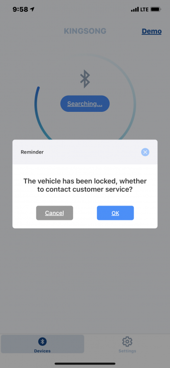

misc Posté(e) le 1 juillet 2020 Partager Posté(e) le 1 juillet 2020 (modifié) D'après plusieurs posts sur le forum anglophone, la dernière version de l'app officielle verrouille les roues qui ne sont pas passées par l'importateur officiel. Evitez les apps officielles et les mises a jour Firmware en attendant qu'on en sache plus. edit: Témoignages, ici ou encore ici, ou la .. C'est l'hécatombe.. edit 2: ce serai contournable avec la méthode mentionnée ici. A voir si c’est intentionnel ou un bug, mais c’est tout de même un message bien explicite. Ayant eu plusieurs cas en juste quelques heures j’ai préféré prévenir. edit 3: Jack King Song (forum anglo) confirme que c'est un bug d'activation sur leurs serveurs, c'est donc tout comme, le mécanisme est en place, mais apparemment c'était pas activé volontairement. édit 4: Après beaucoup de mensonges et d’arguments du type « nan mais c’est pour ton bien » le porte parole de KS admet que les roues import parallèle se font verrouiller par l’app. Si votre roue Ali / chicway fonctionne, supprimez les apps officielles avant qu’elles ne la verrouille. https://forum.electricunicycle.org/topic/19462-attention-aliexpresschinese-ks-wheel-locks/ Modifié le 12 août 2020 par misc 2 Citer Lien vers le commentaire Partager sur d’autres sites More sharing options...

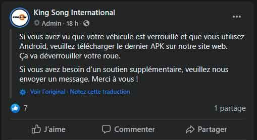

nrvfromcnr Posté(e) le 3 juillet 2020 Partager Posté(e) le 3 juillet 2020 Le 03/07/2020 à 10:03, Fronteix a dit : Fin de Paul et Mike ! 😉 Développer ... Pour les usagers d'Android Citer Lien vers le commentaire Partager sur d’autres sites More sharing options...
sbouju Posté(e) le 3 juillet 2020 Partager Posté(e) le 3 juillet 2020 (modifié) Une APK qui pourrait peut-être se voir relayée dans la section "Téléchargements" du forum espritroue.fr ? Edit: done! Modifié le 3 juillet 2020 par sbouju 2 Citer Lien vers le commentaire Partager sur d’autres sites More sharing options...

frabad Posté(e) le 22 juillet 2020 Partager Posté(e) le 22 juillet 2020 À toutes fins utiles, il y a une double procédure (en anglais) sur le fofo electricunicycle.org pour débloquer une roue KinSong verrouillée arbitrairement par l'appli KS. Ces deux procédures impliquent de garder une trace écrite du numéro de série de votre roue. Ce numéro de série sera utilisé comme mot de passe pour désactiver la fonction "verrou". Ces procédures ont été testées et approuvées par la communauté, non par KS (qui laisse croire qu'il s'agit d'un bug). En tout état de cause, mieux vaut continuer d'éviter d'utiliser l'Application KingSong ou SoftTuner, surtout si votre numéro de série indique que votre roue était destinée au marché Chinois. Le 01/07/2020 à 22:04, FTW a dit : @Seba SAVED THE DAY! He posted the below instructions on the thread I started about my 18XL getting locked this morning, and I was able to unlock my wheel using the serial number of the wheel. To me this suggests that KS is NOT the one locking the wheels, but that there may be some glitch (that Seba seems to have dealt with before?) with KS wheels where they can lock themselves outside the app. Whatever the cause, I'm just happy my wheel is unlocked again, as I was not looking forward to a lengthy argument with my Taobao seller and/or King Song. Seba's Instructions (using EUC World app) Use EUC World app to connect with your wheel. Open settings and select "Wheel settings". Tap on "Password". Select "Clear password" and enter your EUC serial number as a password. Tap OK. My Instructions (using DarknessBot app, and based off my personal experience using Seba's advice above) Use DarknessBot app to connect with your wheel A window will appear after connecting that says "The device requires pin code" Enter the serial number of your wheel in this window The app should now connect to the wheel, but the gyros will not be enabled Go to the 'Lock' function and unlock the wheel The gyros should now be enabled and you should be good to go! Based off my experience doing this with the DarknessBot app, I'm guessing EUC World users may have to unlock their wheels using the lock function in EUC World if the gyros don't automatically enable after following Seba's instructions above. Thanks again Seba for solving this problem!!! Développer 7 1 Citer Lien vers le commentaire Partager sur d’autres sites More sharing options...
