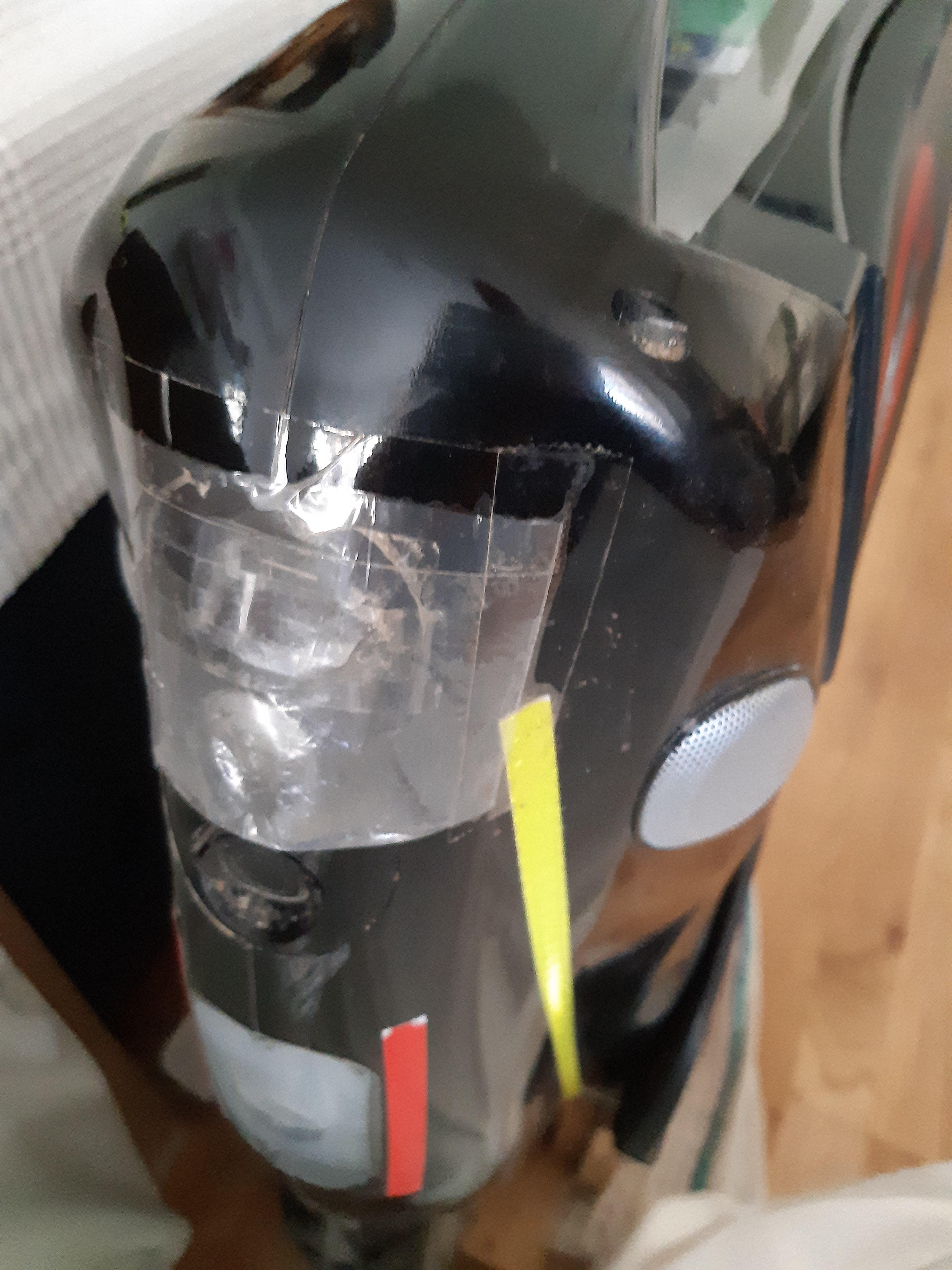

Wheeler Marmandais Posté(e) le 23 janvier 2021 Partager Posté(e) le 23 janvier 2021 Alors voilà, j'ai effectué la manip... pas de bol... toujours pareil. Par contre, j'ai débranché le connecteur de l'interrupteur, branché les batterie après, attendu la temporisation de l'arrêt de la roue en allumée en statique et oh miracle, la roue s'est arrêtée. J'en ai profité de suite pour recharger les batteries. Me voilà tranquille. J'ai testé à l'ohm-mètre l'interrupteur, tout semble normal. En effet, le testeur réagi quand je presse le contact. Comme je le disais avant, dur dur pour trouver des pièces détachées. J'ai passé des mails aux boutiques de gyroroue et j'attends des nouvelles. Elles ont répondu, une seule sur toutes s'occupe de moi actuellement, je m'estime chanceux. Affaire à suivre. Hervé 1 Citer Lien vers le commentaire https://www.espritroue.fr/topic/13137-lavage-z10-pb-allumage/page/2/#findComment-282093 Partager sur d’autres sites More sharing options...

Wheeler Marmandais Posté(e) le 24 janvier 2021 Partager Posté(e) le 24 janvier 2021 Bonjour à tous, Suite à la brasse papillon de ma Z10, voilà quelques nouvelles... Mon fournisseur en Chine vient de me trouver la poignée de ma Z10 au complet avec électronique comprise pour 41 euros livraison gratuite. J'attends désormais la livraison pour la mi février. J'espère que tout va rentrer dans l'ordre. Est ce que qu'un wheeler a déjà exploité le fichier sorti du bilan de la boite noire de la Z10 ? A fait, je confirme bien qu'une wheel nage comme une clé à molette !!! Hervé PS : merci beaucoup pour les vidéos Youtube Prochaine balade, je mettrai du scotch ! Citer Lien vers le commentaire https://www.espritroue.fr/topic/13137-lavage-z10-pb-allumage/page/2/#findComment-282226 Partager sur d’autres sites More sharing options...
Wheeler Marmandais Posté(e) le 14 février 2021 Partager Posté(e) le 14 février 2021 Bonjour à tous, Du coup, faute de trouver la pièce technique au détail en France, j'ai fait une commande à AliExpress : - la poignée complète pour 41 euros. Les fils de la poignée sont calculés au mm, c'est la lois de l'économie au maximum. Donc, le remontage est plutôt délicat pour le raccordement d'un câble en particulier. Pour le reste, des vis, des vis, des vis... Tout fonctionne bien, super !!! Et maintenant, il ne reste plus qu'un bout de scotch sur le bouton On/OFF ! Hervé Citer Lien vers le commentaire https://www.espritroue.fr/topic/13137-lavage-z10-pb-allumage/page/2/#findComment-285414 Partager sur d’autres sites More sharing options...
Minch Posté(e) le 14 février 2021 Partager Posté(e) le 14 février 2021 (modifié) Bidouille courante, rapide, pas chère, à défaut d'être esthétique 😁 Modifié le 14 février 2021 par minch 1 Citer Lien vers le commentaire https://www.espritroue.fr/topic/13137-lavage-z10-pb-allumage/page/2/#findComment-285416 Partager sur d’autres sites More sharing options...
Wheeler Marmandais Posté(e) le 14 février 2021 Partager Posté(e) le 14 février 2021 Les gyroroues adorent le ruban adhésif, je vois c'à ! Citer Lien vers le commentaire https://www.espritroue.fr/topic/13137-lavage-z10-pb-allumage/page/2/#findComment-285560 Partager sur d’autres sites More sharing options...
