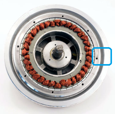

Techos78 Posté(e) le 12 juillet 2020 Partager Posté(e) le 12 juillet 2020 Il y a 2 heures, MTok a dit : A la limite s'il était possible de ne récupérer que la jante ça m'irait, mais d'après @Techos78 ce n'est pas possible.. il fait changer complétement (non, non) le moteur.. Ce n'est pas tout à fait ça. On ne peut pas changer uniquement la jante, car elle est intimement lié au rotor moteur. C'est une pièce unique, annulaire, qui est à la fois la jante et le rotor moteur (la couronne d'aimants). On peut effectivement changer cette pièce jante+couronne d'aimants, elle est libre avec un entrefer par rapport au stator (au centre), elle reste centrée grâce aux flasques. Un stator tout seul, c'est ça : Donc garder le stator et mettre le rotor/jante de @LeYoy serait probablement une bonne solution... Citer Lien vers le commentaire Partager sur d’autres sites More sharing options...
touthmosis Posté(e) le 12 juillet 2020 Partager Posté(e) le 12 juillet 2020 il y a 4 minutes, Techos78 a dit : Donc garder le stator et mettre le rotor/jante de @LeYoy serait probablement une bonne solution... C'est de loin la meilleure solution, et en plus pas très difficile à réaliser, tu peux y arriver même sans connaissance particulière. Citer Lien vers le commentaire Partager sur d’autres sites More sharing options...
MTok Posté(e) le 13 juillet 2020 Auteur Partager Posté(e) le 13 juillet 2020 (modifié) ouai dmg on est un peu loin @touthmosis^^ Il y a 23 heures, King Size a dit : Je pensais plutôt à ce qu'avait évoqué @Tank le 30 avril 2020 dans un autre topic : je ne trouve pas la référence .. il parle de mosfet je vois pas trop le rapport.. Ok @Techos78 mais j'ai ouvert mon ancienne KS14C en vue de la réparer pour peut-être la revendre, mais je me rend compte que c'est extrêmement compliqué d'ouvrir le moteur ! Je n'ai que des clés, et j'ai beau tourner, ça ne se dévisse pas d'un poil Et la clé (pour défaire les pédales) a souffert ! Modifié le 13 juillet 2020 par MTok Citer Lien vers le commentaire Partager sur d’autres sites More sharing options...

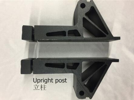

MTok Posté(e) le 23 juillet 2020 Auteur Partager Posté(e) le 23 juillet 2020 (modifié) ReSalut, Bon après une crevaison (alors que j'ai depuis peu un pneu anti-crevaison, et que le trou est à l'opposé du point de l'accident), j'ai voulu démonter ma roue pour réparer le pneu. Mais une fois démonté, je découvre que l'axe est légèrement tordu, en tout cas suffisamment pour que je ne puisse plus remettre les vis... Bref, j'ai trouvé quelqu'un du forum pour un nouveau moteur, mais désormais il me faut un axe (qu'il n'a pas).. Est-ce que quelqu'un aurait un axe de GT16 ? Ou est-ce possible de mettre un axe d'une autre roue sur ma GT16 ? J'espère que je ne découvrirai rien de plus... Modifié le 23 juillet 2020 par MTok Citer Lien vers le commentaire Partager sur d’autres sites More sharing options...
touthmosis Posté(e) le 23 juillet 2020 Partager Posté(e) le 23 juillet 2020 (modifié) Bonjour, tu parles de l'axe ou du support pédale, ta photo montre le support pour voir si l'axe est tordu, il faut retirer le support Modifié le 23 juillet 2020 par touthmosis Citer Lien vers le commentaire Partager sur d’autres sites More sharing options...
Techos78 Posté(e) le 23 juillet 2020 Partager Posté(e) le 23 juillet 2020 (modifié) Il y a 4 heures, MTok a dit : Est-ce que quelqu'un aurait un axe de GT16 ? Ou est-ce possible de mettre un axe d'une autre roue sur ma GT16 ? J'imagine (?) que tu parles de l'axe moteur, ta photo gauche semble montrer un manque de // entre support pédale et carter moteur. Si c'est bien l'axe moteur... eh bien ce n'est pas gagné. De mémoire, je n'ai vu un changement d'axe uniquement sur une Solowheel, la méthode habituelle est de changer tout le moteur (oui, c'est un scandale). Hors, une manipe récente montre que même chez KS, l'axe peut s'extraire relativement facilement (emmanchement à force sur cannelure légère, goupille rectangulaire). Il faudrait vraiment pouvoir acheter ce bon sang d'axe, d'une fiabilité catastrophique... Quant à la compatibilité des axes de marques différentes, j'ai l'impression (?) qu'ils ont tous le même diamètre 17mm, (donc les mêmes roulements) mais la fixation au porte pédale est différente (bride, clavettes+vis...). De ce point de vue, la roue idéale est l'IPS i5. Modifié le 23 juillet 2020 par Techos78 Citer Lien vers le commentaire Partager sur d’autres sites More sharing options...

Techos78 Posté(e) le 23 juillet 2020 Partager Posté(e) le 23 juillet 2020 C'est vrai, l'axe Solowheel ressemble à celui des msuper (clavettes+écrou), avec des rupture fréquentes. Exemple sur la Xtreme : Solowheel Xtreme Bon, pour la GT16 c'est une bride simple, comme KS... Citer Lien vers le commentaire Partager sur d’autres sites More sharing options...

MTok Posté(e) le 12 août 2020 Auteur Partager Posté(e) le 12 août 2020 (modifié) Le 23/07/2020 à 08:40, Techos78 a dit : J'imagine (?) que tu parles de l'axe moteur, ta photo gauche semble montrer un manque de // entre support pédale et carter moteur. Si c'est bien l'axe moteur... eh bien ce n'est pas gagné. De mémoire, je n'ai vu un changement d'axe uniquement sur une Solowheel, la méthode habituelle est de changer tout le moteur (oui, c'est un scandale). Hors, une manipe récente montre que même chez KS, l'axe peut s'extraire relativement facilement (emmanchement à force sur cannelure légère, goupille rectangulaire). Il faudrait vraiment pouvoir acheter ce bon sang d'axe, d'une fiabilité catastrophique... Quant à la compatibilité des axes de marques différentes, j'ai l'impression (?) qu'ils ont tous le même diamètre 17mm, (donc les mêmes roulements) mais la fixation au porte pédale est différente (bride, clavettes+vis...). De ce point de vue, la roue idéale est l'IPS i5. Le 23/07/2020 à 14:13, Kokorun a dit : @MTok, quel est l'état de ta jante? Car si tu as la jante abimée + axe, ne vaudrait il pas mieux remplacer tout le moteur? @Techos78 Solowheel et également déjà fait sur Msuper3 le remplacement du dis axe. Solowheel et Msuper 2/3 sont assemblé dans la même usine semble t'il tellement leurs ressemblance et dimensions sont identiques. Par contre nombre de spire....et Solowheel avec leurs CM dans le moteur Re Bonjour, Après ce problème d'axe (ou de support pédale je ne sais pas encore), j'ai décidé de procrastiner un peu et je suis parti en vacances lol Au final j'ai réussi à remonter la roue en intercalant des cales en bois entre la pédale et le moteur pour que les vis se retrouve en face des trous Mais le problème évidemment est toujours là. Lorsque je roule, et que je tourne à droite, il y a un clic clic clic en particulier sur le pied droit là où le support s'est rapproché du moteur. J'imagine que c'est le support qui frotte sur le moteur.. ? Il y a une personne du forum qui a accepté de me vendre son moteur avec axe (en principe intact) intégré, mais je ne suis pas sûr que ce soit l'axe qui soit tordu, Cela pourrait en effet être le support pédale droit.. Du coup je voudrais savoir est-ce que les supports pédale sont interchangeables droite et gauche ? Car ce membre a encore un des deux supports pédale intact (l'autre était fissuré il l'a jeté) Bref jspr que tt ça sera bientôt règlé.. Modifié le 12 août 2020 par MTok 1 Citer Lien vers le commentaire Partager sur d’autres sites More sharing options...
touthmosis Posté(e) le 12 août 2020 Partager Posté(e) le 12 août 2020 Je confirme, les supports pédales sont parfaitement interchangeable Citer Lien vers le commentaire Partager sur d’autres sites More sharing options...
MTok Posté(e) le 12 août 2020 Auteur Partager Posté(e) le 12 août 2020 (modifié) Il y a 1 heure, touthmosis a dit : Je confirme, les supports pédales sont parfaitement interchangeable Ok merci pour l'info 😉 Du coup je pourrait remplacer le support s'il est tordu cool Voici le bruit que ça fait quand je tourne a droite : J'imagine que c'est le support pédale droit qui touche le moteur.. VID_20200812_192109.mp4 Modifié le 12 août 2020 par MTok Citer Lien vers le commentaire Partager sur d’autres sites More sharing options...
