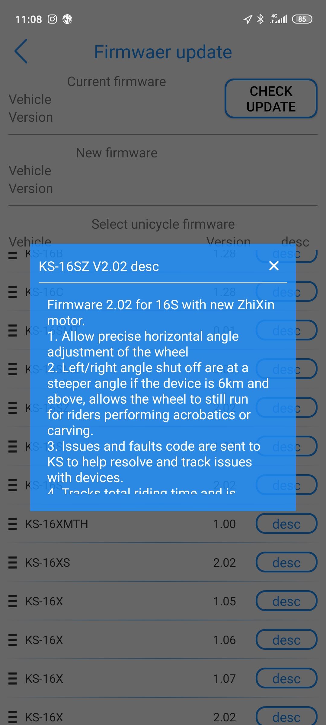

Le seul firmware que je vois dans la liste qui pourrait être compatible s'appelle KS-16+.
Mais bon quand j'appuie dessus ça fait rien, je vais emprunter un autre téléphone Android au boulot et essayer de nouveau ce soir.

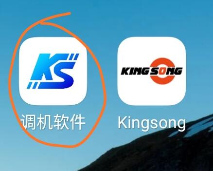

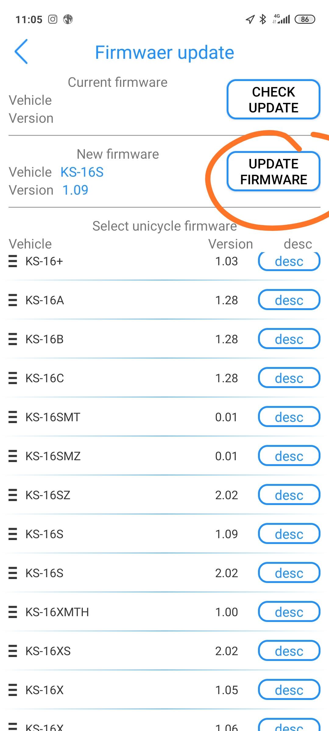

C'est normal ta roue n'a plus de firmware mais tu peux en sélectionner un et le transférer dans la roue quand même a mon avis tu avais du essayer de mettre le FW  de la 16s v1 dans ta 16sv2
Tu utilises ce soft tuner ?
Essaie de faire comme sur la capture d'écran
https://www.espritroue.fr/topic/13231-ks16s-hs-depuis-mise-%C3%A0-jour/#findComment-254494

Merci pour ton aide.
Avec l'app chinoise je n'ai pas tout le choix qu'il y a avec ce soft tuner en terme de firmwares, j'ai uniquement ks-16+ qui s'en rapproche.
J'ai essayé pourtant avec la version iOS et rien.

softuner sur Android est pas facile à récupérer, mais je l'ai donc le voilà https://drive.google.com/file/d/1CHYEXEW0riQAmOb_tXbAd-3r165JFbpx/view?usp=drivesdk
en lien si tu veux, pour le moment il vaut mieux essayer de remettre infirmière dans la roue pour pouvoir changer le numéro de série par la suite
