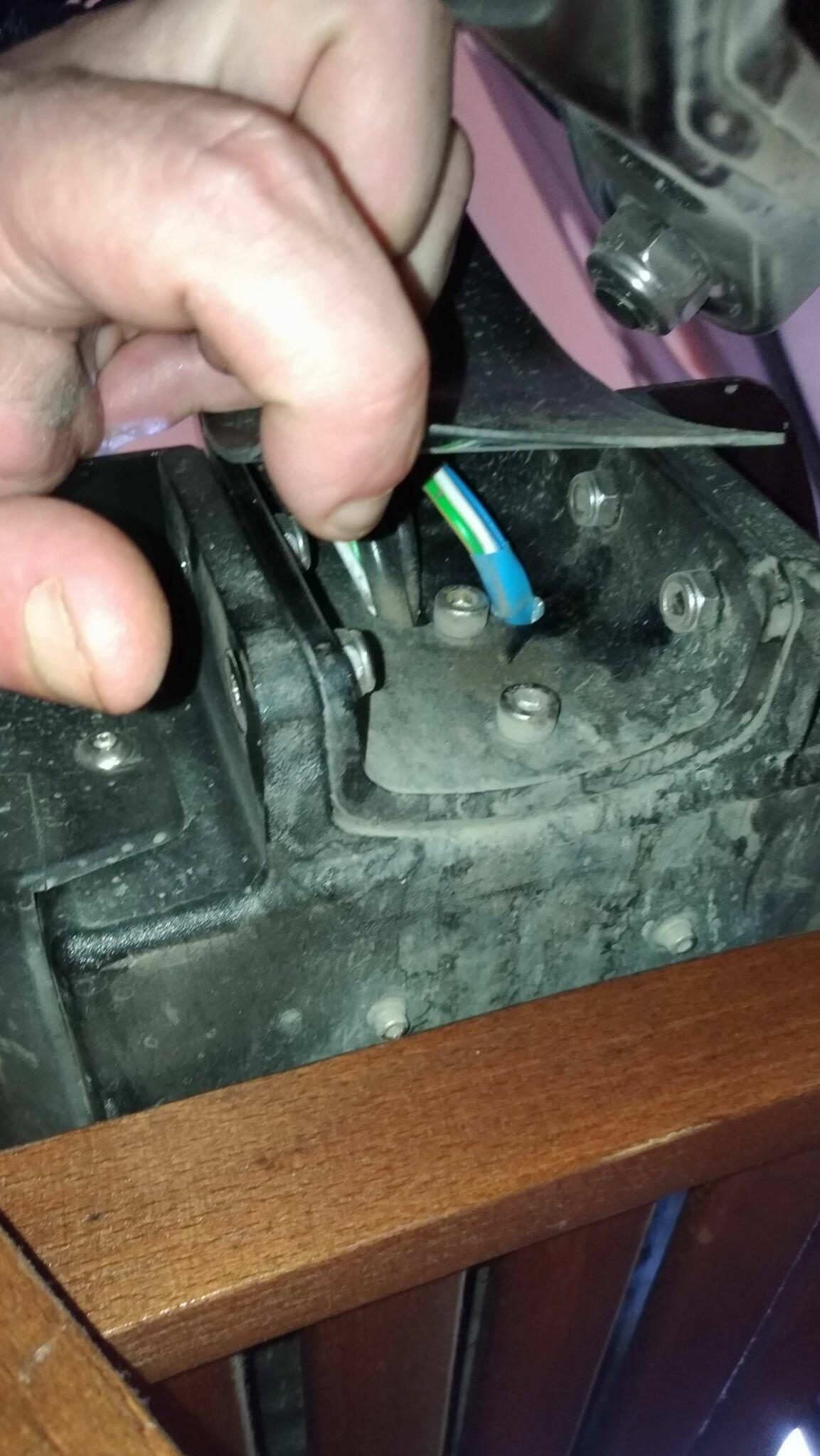

Salut j’ai exactement le même problème sur ma spider. J’ai donc commander un nouveau contrôleur J’ai toujours le même problème. J’ai même démonter l’afficheur en pensant qu’il était oxyder par l’eau car j’ai roulé une quelques fois sous la pluie, se n’étais pas sa le problème. J’ai comme même acheter un nouvel afficheur, pour tester. Toujours le même problème.  J’ai vérifier le câblage pour voir s’il y avais un court-circuit ou une masse quelque part R.A.S.  J’ai inverser le branchement des câbles des 2 moteur avec mon contrôleur déjà installé toujours le même problème. Avec le nouveau toujours le même problème. J’ai également démonté, mon bouton eco/turbo et single/dual car avant que se problème arrive j’ai d’abord eu un problème avec c’est bouton. J’ai donc effectuer une Desoxydation des 2 bouton car je pense également qui étais un oxyder à cause de la pluie. Toujours le même problème. Je vais donc tester avec un autre moteur pour voir si se n’est pas les 2 moteur qui sont Hs. Je reviendrai vers vous quand j’aurais trouvé la panne si sa peut aidé.

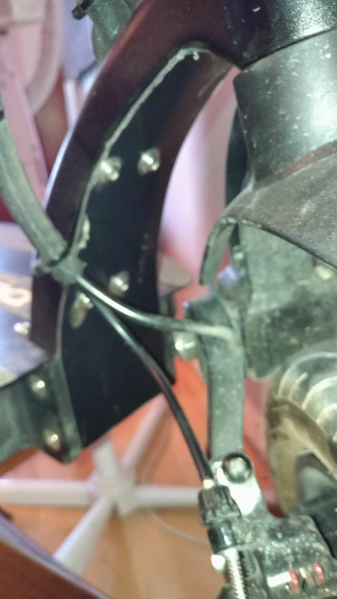

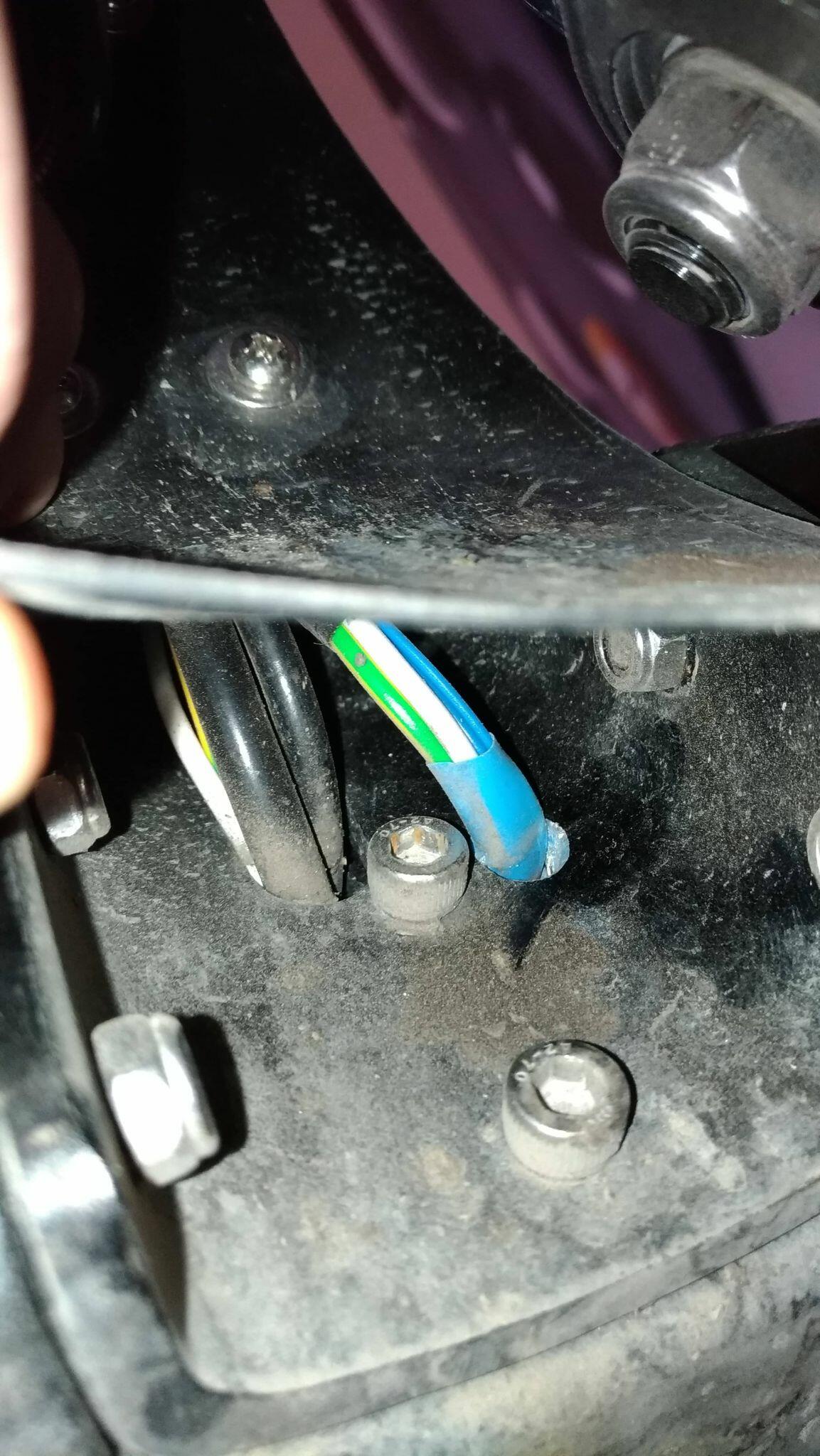

Oui mais le problème est que vu que j'ai fais des modification pour y mettre des clignotants, la trott n'est plus vraiment d'origine
J'ai du percer pour le passage des cable (dans la gaine bleu) des clignotants , j'ai installer aussi (comme tout le monde fait) un boitier pour le bridage
Donc je suppose que la garantie ne fonctionne plus avec ces modifs
