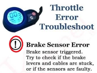

tounsi Posté(e) le 3 janvier 2022 Partager Posté(e) le 3 janvier 2022 bonjour je voudrais savoir si les capteur frein sont pas brancher la spider demarre ou pas car la mienne ne veut pas vue que j'ai plus les capteur je voudrais savoir si ses a cause de cela que les moteur ne veulent pas tourner merci d'avance Citer Lien vers le commentaire https://www.espritroue.fr/topic/13239-minimotors-dualtron-spider-roue-arriere-qui-bloque/page/2/#findComment-320532 Partager sur d’autres sites More sharing options...
Christian-91 Posté(e) le 4 janvier 2022 Partager Posté(e) le 4 janvier 2022 Le 03/01/2022 à 22:33, tounsi a dit : bonjour je voudrais savoir si les capteur frein sont pas brancher la spider demarre ou pas car la mienne ne veut pas vue que j'ai plus les capteur je voudrais savoir si ses a cause de cela que les moteur ne veulent pas tourner merci d'avance Développer Si tu as le signe (!) affiché sur l'écran alors oui pas de moteurs, le pictogramme signale un freinage et coupe les moteurs pendant toute la durée du freinage, il peut signaler un défaut de capteur ou autre s'il est affiché en permanence sur le LCD sans toucher aux freins, je n'ai pas d'autres idées ! Citer Lien vers le commentaire https://www.espritroue.fr/topic/13239-minimotors-dualtron-spider-roue-arriere-qui-bloque/page/2/#findComment-320545 Partager sur d’autres sites More sharing options...

Trottie Posté(e) le 22 janvier 2022 Auteur Partager Posté(e) le 22 janvier 2022 (modifié) Le 03/01/2022 à 22:33, tounsi a dit : bonjour je voudrais savoir si les capteur frein sont pas brancher la spider demarre ou pas car la mienne ne veut pas vue que j'ai plus les capteur je voudrais savoir si ses a cause de cela que les moteur ne veulent pas tourner merci d'avance Développer La trott demarre et roule sans probleme sans capteur de freins branché et meme sans frein electrique. le probleme ne vient pas de la. Elle s'allume ? si oui , sens tu une reaction quand tu appuis sur la gachette de l'accelerateur ? Modifié le 22 janvier 2022 par Trottie Citer Lien vers le commentaire https://www.espritroue.fr/topic/13239-minimotors-dualtron-spider-roue-arriere-qui-bloque/page/2/#findComment-322390 Partager sur d’autres sites More sharing options...
