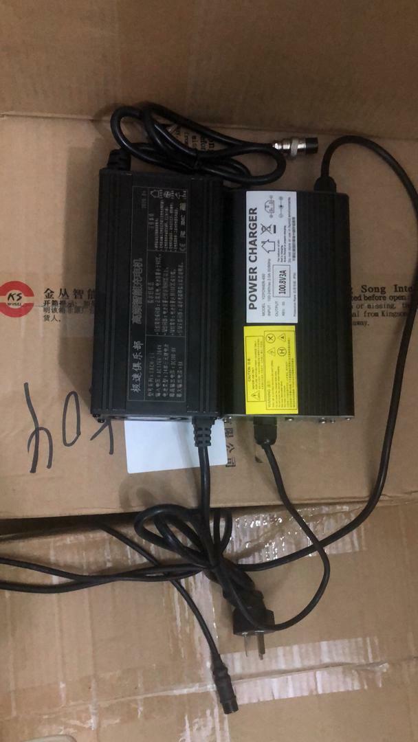

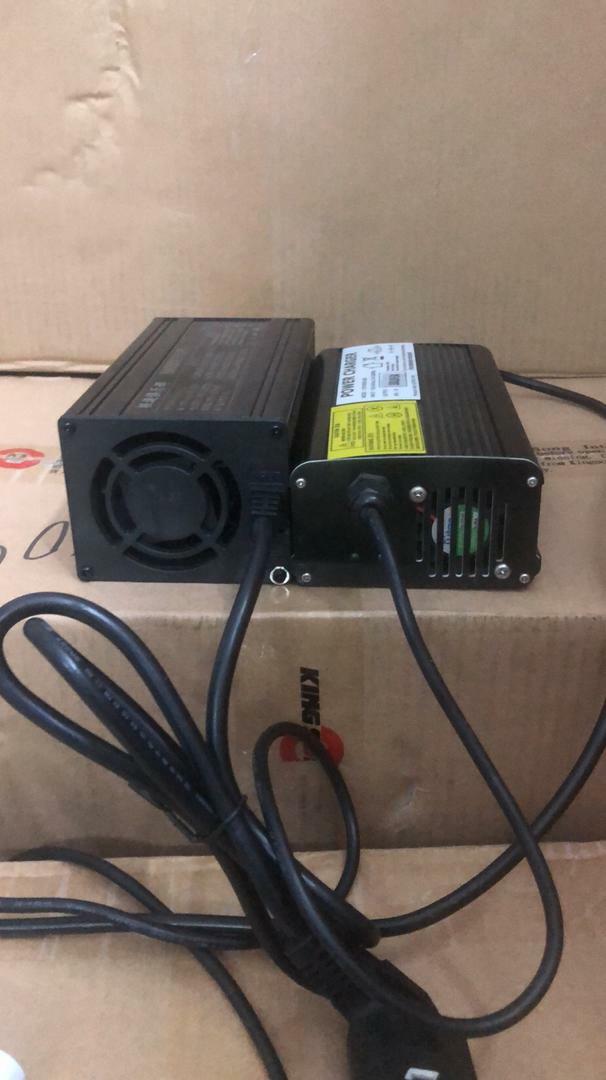

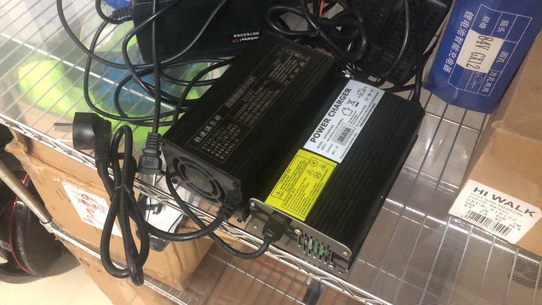

Tank Posté(e) le 21 juillet 2020 Partager Posté(e) le 21 juillet 2020 Je pense que les données de base sont biaisé ou on était mal exprimé. Rare sont les roues permettant de faire 80 km a 40 km/h sans recharge. En prenant les marges de sécurité qu'il faut pour que le vent ne soit plus un problème, le choix ce restreins a 2, peut-être 3 roues : Vétéran Sherman 3200Wh Monster 3108Wh Monster 2400Wh (a vérifier) Toutes sont des roues très cher >2500€ et très lourde : > 32Kg Ensuite si l'idée et de pouvoir faire 80km en mode balade tranquille et de temps en temps pousser jusqu’à 40km/h (pas pendant la balade) alors toutes les roue cité plus haut dans les autre post peuvent faire le job avec chacune une personnalité propre. Et comme indiqué, le choix d'un bon chargeur rapide peut augmenter significativement la distance franchissable en 1 journée. Le 19/07/2020 à 21:35, papaCoursac a dit : Attention, la GW MSP est en 100V: plus chère, pas le même chargeur.. @papaCoursac, pour les MSP/MSX/monster/veteran en 100V on trouve des chargeurs correct en 8A pour 25 à 35€ ce qui est plus chers que les 84V mais me semble encore raisonnable 1 Citer Lien vers le commentaire Partager sur d’autres sites More sharing options...
papaCoursac Posté(e) le 21 juillet 2020 Partager Posté(e) le 21 juillet 2020 Il y a 1 heure, Tank a dit : en 100V on trouve des chargeurs correct en 8A pour 25 à 35€ Tu es sûr de ce que tu dis là? C'est pas plutôt 125 ou 250? Tu as un lien? Citer Lien vers le commentaire Partager sur d’autres sites More sharing options...
Tank Posté(e) le 21 juillet 2020 Partager Posté(e) le 21 juillet 2020 il y a 11 minutes, papaCoursac a dit : Tu es sûr de ce que tu dis là? C'est pas plutôt 125 ou 250? Tu as un lien? Je suis sur mais..... Loomo wheel store avez un chargeur 100V 5A vers les 35€ qui a priori a disparu de leur boutique. Je viens d'acheter m'a msx 2200Wh chez eux avec un chargeur 5A qu'il m'a échanger par un 8A pour le même petit prix. Citer Lien vers le commentaire Partager sur d’autres sites More sharing options...
papaCoursac Posté(e) le 21 juillet 2020 Partager Posté(e) le 21 juillet 2020 il y a 13 minutes, Tank a dit : un chargeur 5A qu'il m'a échanger par un 8A pour le même petit prix. Tant mieux pour toi, le 100V 8A que j'ai trouvé (YZpower) fait 96€ et 2Kg Citer Lien vers le commentaire Partager sur d’autres sites More sharing options...
