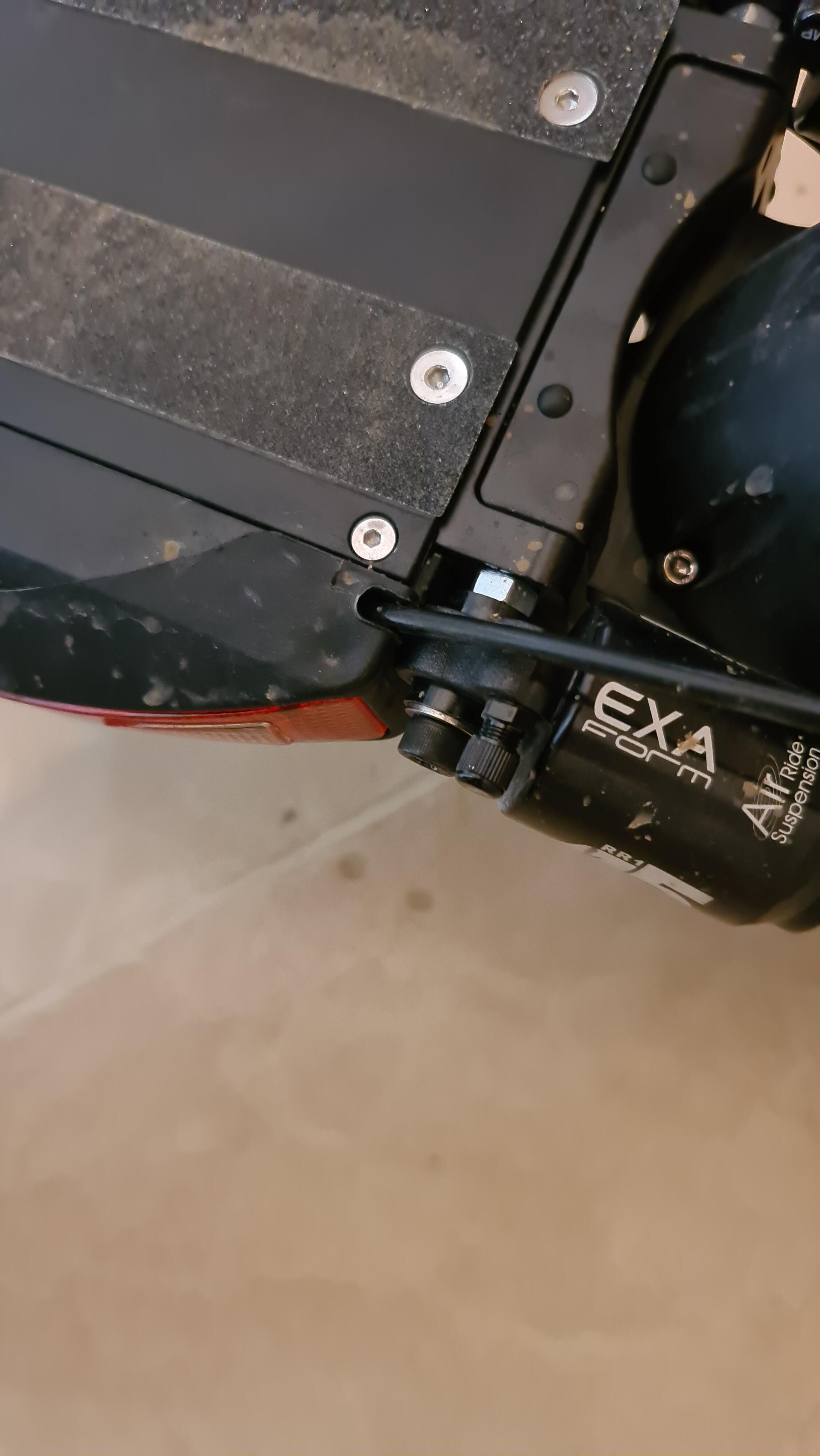

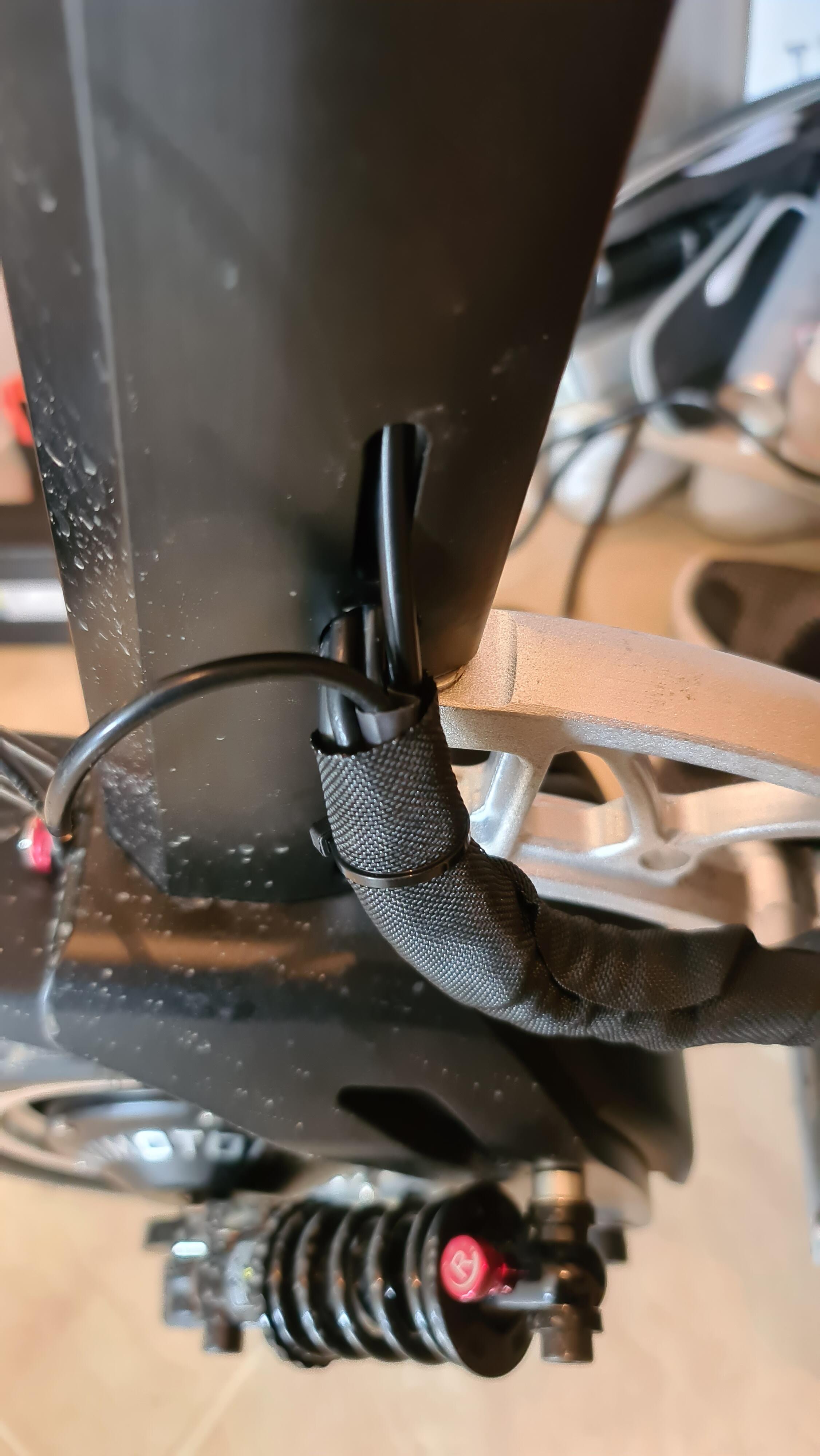

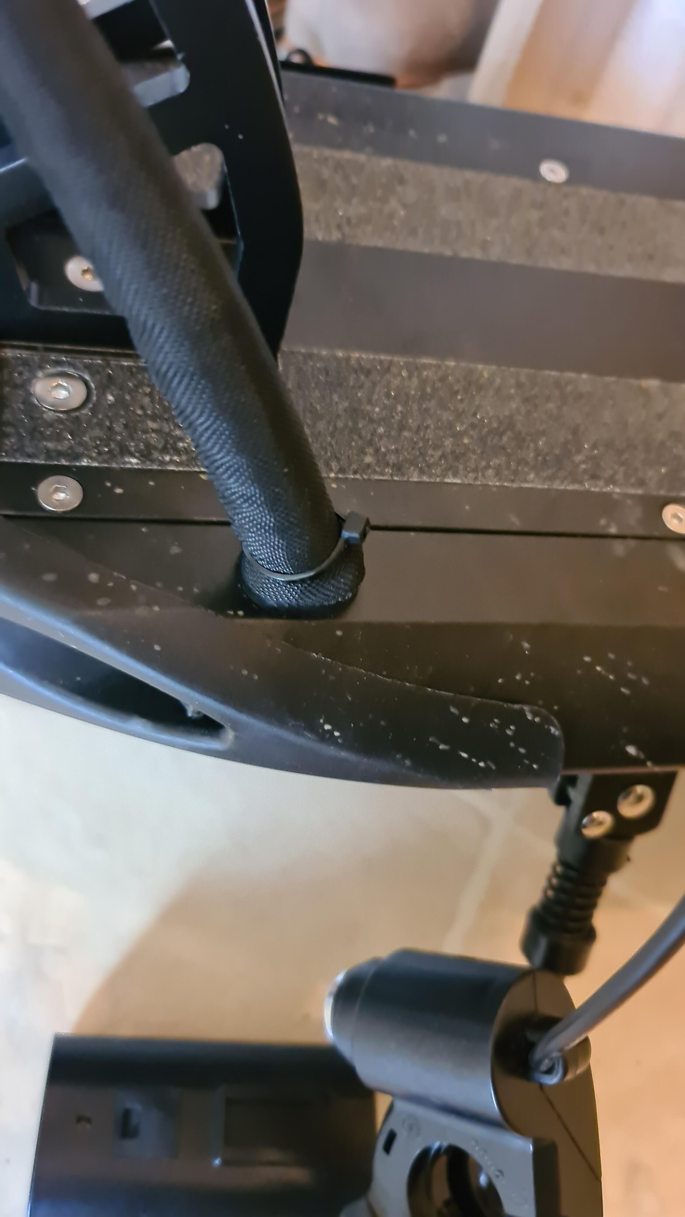

Fogh Posté(e) le 17 juillet 2020 Partager Posté(e) le 17 juillet 2020 Hello tout le monde ! J'espère que vous allez bien ! Je vous contacte car j'ai quelques petites questions autour de ma SW5. Premièrement je suis en train de voir pour améliorer l'étanchéité étant donné que j'habite sur Nancy et ici, disons que le Soleil n'est pas souvent présent haha. Je vais m'occuper de rajouter des joints en silicone au niveau du deck mais j'aimerai savoir si vous aviez des solutions pour améliorer l'étanchéité à 3 endroits : ( Le guidon est démonté donc c'est normal que sur la photo, certaines choses pendouillent ) Ensuite la dernière chose que j'aimerai vous demander c'est qu'il y a un jeu dans le guidon mais j'aimerai savoir avec vous si celui-ci est normal ou non car il ne figure pas dans les problèmes récurrents. J'ai essayé de filmer pour vous montrer l'endroit : 20200717_135118.mp4 Je dois avouer que je suis un pas un bon cadreur donc j'ai fait ce que j'ai pu haha. J'espère quand que vous arrivez à voir où ça se situe. Merci en tout d'avance pour prendre le temps de lire tout ça. Bonne journée à vous. Citer Lien vers le commentaire Partager sur d’autres sites More sharing options...

SpoonG Posté(e) le 22 juillet 2020 Partager Posté(e) le 22 juillet 2020 Bonjour, sur ma sw5 j'ai aussi ce prob, je ressert l’écrou noir a coté du levier de pliage. sur ta (photo/video) Je suis sur Paris je roule qui pleut qui vent qui neige. Pas de soucis sur les port que tu montre. Par contre regarde pour tes aimants a l'intérieur de la roue Citer Lien vers le commentaire Partager sur d’autres sites More sharing options...

Lionel74 Posté(e) le 28 juillet 2020 Partager Posté(e) le 28 juillet 2020 Effectivement il doit y avoir un léger jeu sous peine de casse, mais il ne faut pas non plus qu'il y ait 5 cm !!! A ta place, je remplacerais les 2 bagues si ce jeu te dérange vraiment... mais faut bien se dire se qu'il y en aura toujours un peu... même la mienne avec ses 2 bagues en laiton n'est pas parfaite. Pour l'étanchéité, je ne vois rien d'autre que le silicone à appliquer aux endroits voulu.... Citer Lien vers le commentaire Partager sur d’autres sites More sharing options...
