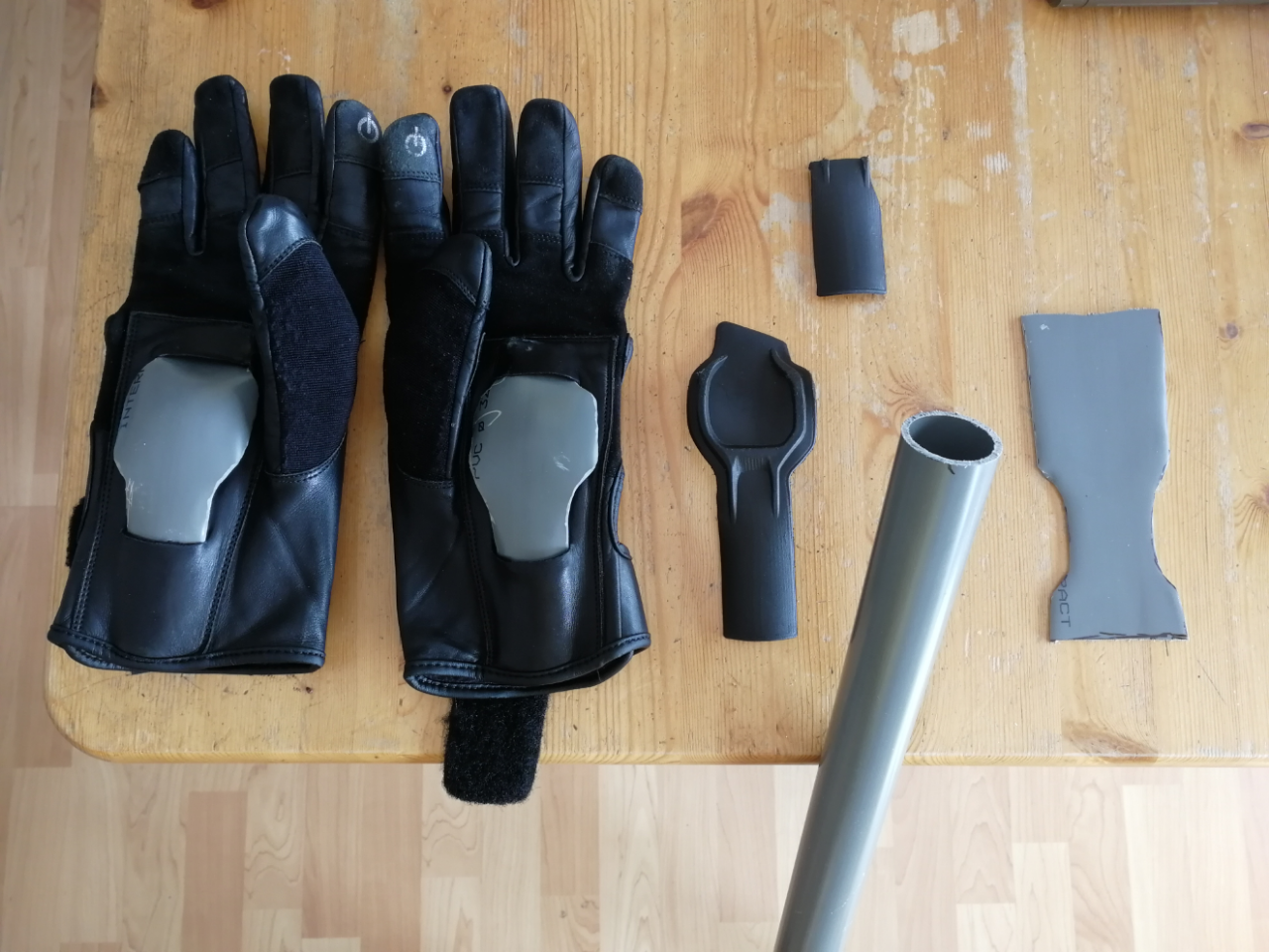

SixteenX Posté(e) le 17 juillet 2020 Partager Posté(e) le 17 juillet 2020 Hello les Wheelers, Un petit retour d'expérience d'un petite chute sans trop de conséquence. Au sortir d'un parking une bosse traitre et un pied qui essaye de vivre sa vie sans demander son avis au reste du corps et patatra. Réception fesse/main, ou plutot fesse/protège poignets (merci les gants GyroRiderz) la plaque de plastique d'un des gants n'a pas résisté et c'est éparpillée façon puzzle ! Donc pour ne pas avoir a racheter la paire de gant, je me suis fabriqué une nouvelle plaque de maintient à partir de tube PVC de plomberie. Ustensiles nécessaire : un four (150 C fait l'affaire), une paire de ciseau et un peu d'huile de coude et voici le résultat en image. De gauche à droite, les 2 gants réparés, la plaque plastique intacte de la main gauche, ce qu'il reste de la plaque droite, le tube PVC utilisé et les restants du tube après découpage et applatissage. 2 Citer Lien vers le commentaire Partager sur d’autres sites More sharing options...
Lmn Posté(e) le 18 juillet 2020 Partager Posté(e) le 18 juillet 2020 Beau Boulot , la matière initial du protege poigné est egalement du PVC ? Citer Lien vers le commentaire Partager sur d’autres sites More sharing options...
Maître Folace Posté(e) le 18 juillet 2020 Partager Posté(e) le 18 juillet 2020 Il y a 19 heures, SixteenX a dit : merci les gants GyroRiderz Contacte directement GyroRiderz, je pense qu'il pourra te fournir les éléments qui ont cassé, car il assure un bon suivi de ses produits. Citer Lien vers le commentaire Partager sur d’autres sites More sharing options...
GyroRideRz Posté(e) le 18 juillet 2020 Partager Posté(e) le 18 juillet 2020 (modifié) Il y a 19 heures, SixteenX a dit : Hello les Wheelers, Un petit retour d'expérience d'un petite chute sans trop de conséquence. Au sortir d'un parking une bosse traitre et un pied qui essaye de vivre sa vie sans demander son avis au reste du corps et patatra. Réception fesse/main, ou plutot fesse/protège poignets (merci les gants GyroRiderz) la plaque de plastique d'un des gants n'a pas résisté et c'est éparpillée façon puzzle ! Donc pour ne pas avoir a racheter la paire de gant, je me suis fabriqué une nouvelle plaque de maintient à partir de tube PVC de plomberie. @SixteenX Hello ! Bon déjà je suis ravi que les mes gants ont bien fait leur taff et que tu t'en sorte bien. Ensuite pas besoin de racheter une paire de gants, tu m'aurais envoyer un mail avec les photos je t'aurais renvoyer une paire de protège-poignet de la V2 qui ont justement été renforcés et repensés pour que cela ne se produise plus envoi moi un mail ou un mp avec ton n° de commande je t'envoi ça la semaine prochaine ps: fais quand même attention avec tes protèges customs car il ne faudrait pas que tu te coupes lors d'une chute avec la partie intérieur car ta pièce à l'air un peu coupante il y a 14 minutes, Maître Folace a dit : Contacte directement GyroRiderz, je pense qu'il pourra te fournir les éléments qui ont cassé, car il assure un bon suivi de ses produits. Merci Modifié le 18 juillet 2020 par GyroRideRz 1 Citer Lien vers le commentaire Partager sur d’autres sites More sharing options...

SixteenX Posté(e) le 19 juillet 2020 Auteur Partager Posté(e) le 19 juillet 2020 18 hours ago, Lmn said: Beau Boulot , la matière initial du protege poigné est egalement du PVC ? Ca, je n'en sais rien, il faut demander à GyroRideRz. Mais j'ai beaucoup plus confiance dans ceux que j'ai fabriqué (épaisseur plus importante) que ceux qui étaient inclus initialement. Citer Lien vers le commentaire Partager sur d’autres sites More sharing options...
SixteenX Posté(e) le 19 juillet 2020 Auteur Partager Posté(e) le 19 juillet 2020 17 hours ago, GyroRideRz said: @SixteenX Hello ! Bon déjà je suis ravi que les mes gants ont bien fait leur taff et que tu t'en sorte bien. Ensuite pas besoin de racheter une paire de gants, tu m'aurais envoyer un mail avec les photos je t'aurais renvoyer une paire de protège-poignet de la V2 qui ont justement été renforcés et repensés pour que cela ne se produise plus envoi moi un mail ou un mp avec ton n° de commande je t'envoi ça la semaine prochaine ps: fais quand même attention avec tes protèges customs car il ne faudrait pas que tu te coupes lors d'une chute avec la partie intérieur car ta pièce à l'air un peu coupante Merci Merci GyroRideRz, Je ne me suis même pas posé la question de savoir s'il y avait possibilité d'avoir des pièces détachées. C'est bien que ça existe. Effectivement j'ai été surpris que le plastique se brise, mais si c'est le prix pour amortir l'impact, c'est parfait. Concernant les pièces customs, j'adore fabriquer des trucs style DIY, c'est surement pour ça que je n'ai pas investigué la dispo de pièces détachées. Et pas de soucis pour les parties coupantes, j'ai arrondi avec amour tous les angles au papier de verre (mensonge: la perceuse dremel a été mon amie ! ). Vu l'épaisseur du PVC custom actuel comparé à l'épaisseur ces anciennes plaques, je fais plus confiance à celles que j'ai fabriqué, mais je serai curieux de voir comment vous les avez améliorés. Donc je t'envoie les info demandées en début de semaine prochaine. En tout cas merci pour ce suivi, je postais juste pour montrer mon oeuvre sans autre intention que celle de partager. 1 Citer Lien vers le commentaire Partager sur d’autres sites More sharing options...

GyroRideRz Posté(e) le 21 juillet 2020 Partager Posté(e) le 21 juillet 2020 (modifié) Le 19/07/2020 à 10:29, SixteenX a dit : Merci GyroRideRz, Je ne me suis même pas posé la question de savoir s'il y avait possibilité d'avoir des pièces détachées. C'est bien que ça existe. Effectivement j'ai été surpris que le plastique se brise, mais si c'est le prix pour amortir l'impact, c'est parfait. Concernant les pièces customs, j'adore fabriquer des trucs style DIY, c'est surement pour ça que je n'ai pas investigué la dispo de pièces détachées. Et pas de soucis pour les parties coupantes, j'ai arrondi avec amour tous les angles au papier de verre (mensonge: la perceuse dremel a été mon amie ! ). Vu l'épaisseur du PVC custom actuel comparé à l'épaisseur ces anciennes plaques, je fais plus confiance à celles que j'ai fabriqué, mais je serai curieux de voir comment vous les avez améliorés. Donc je t'envoie les info demandées en début de semaine prochaine. En tout cas merci pour ce suivi, je postais juste pour montrer mon oeuvre sans autre intention que celle de partager. Pas de soucis, j'attends tes infos et je t'envoi ça en suivant les nouvelles sont bien plus efficaces, elles absorbent en cas de chutes mais ne cassent pas Je salue ta DIY ^^ c'est juste que je ne voudrais pas que tu te blesses ^^ Le 19/07/2020 à 10:57, Exo a dit : @GyroRideRz Merci pour ces gants qui donnent toute satisfaction coté sécurité , une partie de la famille en est équipé, une petite remarque d'un client lambda Il serait intéressant de dissocier vôtre catalogue de produit en deux catégories comme cela est souvent le cas dans les boutiques Motos 1/ produits Hiver 2/ produits été Pour ma part je ne porte pas les Gyro en été (juin,juillet ,août ) je les trouves trop chauds , sorry ! je passe donc au Demon Flexmeter D30 Il serait top que vous puissiez aussi les décliner en version Mitaines / Tissus mesch ,par endroit,plus aéré ,à bon entendeur Merci à toi pour ce retour, je suis ravi que tu sois satisfait. Concernant la version été j'avoue que cela fait un an que je bosse dessus je n'ai pas encore trouvé une solution qui me conviennent hélas 😢 les mitaines ne protègent pas le bout des doigts Le 19/07/2020 à 14:40, Lmn a dit : @GyroRideRz ce serai genial sympa de savoir C'est de l'abs Modifié le 21 juillet 2020 par GyroRideRz 1 Citer Lien vers le commentaire Partager sur d’autres sites More sharing options...

Quegorosoit Posté(e) le 1 août 2020 Partager Posté(e) le 1 août 2020 (modifié) Le 17/07/2020 à 20:52, SixteenX a dit : Hello les Wheelers, Un petit retour d'expérience d'un petite chute sans trop de conséquence. Au sortir d'un parking une bosse traitre et un pied qui essaye de vivre sa vie sans demander son avis au reste du corps et patatra. Réception fesse/main, ou plutot fesse/protège poignets (merci les gants GyroRiderz) la plaque de plastique d'un des gants n'a pas résisté et c'est éparpillée façon puzzle ! Donc pour ne pas avoir a racheter la paire de gant, je me suis fabriqué une nouvelle plaque de maintient à partir de tube PVC de plomberie. Ustensiles nécessaire : un four (150 C fait l'affaire), une paire de ciseau et un peu d'huile de coude et voici le résultat en image. De gauche à droite, les 2 gants réparés, la plaque plastique intacte de la main gauche, ce qu'il reste de la plaque droite, le tube PVC utilisé et les restants du tube après découpage et applatissage. Ça aurait pu être sympa avec une pièce en d3o recouverte de kevlar, mais bien plus cher. Fait attention pour le traitement par la chaleur d'un matériau, ça en change les caractéristiques. Pour les risques de coupures ils existent également si le produit ne casse pas assez (en deux par exemple car trop epais) lors du choc et vient te découper la main sur un rebond. PS : envisageable de mettre du Scotch sur les deux faces du renfort, reproduire une sorte de verre sécurit. Modifié le 1 août 2020 par Quegorosoit Citer Lien vers le commentaire Partager sur d’autres sites More sharing options...
SixteenX Posté(e) le 2 août 2020 Auteur Partager Posté(e) le 2 août 2020 On 8/1/2020 at 11:17 PM, Quegorosoit said: Fait attention pour le traitement par la chaleur d'un matériau, ça en change les caractéristiques. Effectivement après un passage à 3000 degrés les caractéristiques (que je ne connais pas) auront sûrement changées 😂😂😂😂😂 On 8/1/2020 at 11:17 PM, Quegorosoit said: Pour les risques de coupures ils existent également si le produit ne casse pas assez (en deux par exemple car trop epais) lors du choc et vient te découper la main sur un rebond. Là tu m'as perdu, découper la main sur un rebond 🤔🤔🤔🤔 Citer Lien vers le commentaire Partager sur d’autres sites More sharing options...
Quegorosoit Posté(e) le 3 août 2020 Partager Posté(e) le 3 août 2020 Il y a 6 heures, SixteenX a dit : Effectivement après un passage à 3000 degrés les caractéristiques (que je ne connais pas) auront sûrement changées 😂😂😂😂😂 Là tu m'as perdu, découper la main sur un rebond 🤔🤔🤔🤔 Parfois il y a un choc (la protection cassé), puis un autre choc, un rebond, et même si la protection a cassé il vaut mieux qu'elle ne représente pas un danger. Pas besoin de fortes températures pour changer les caractéristiques d'un matériaux, la façon dont il est refroidit compte d'ailleurs pour beaucoup. Citer Lien vers le commentaire Partager sur d’autres sites More sharing options...
