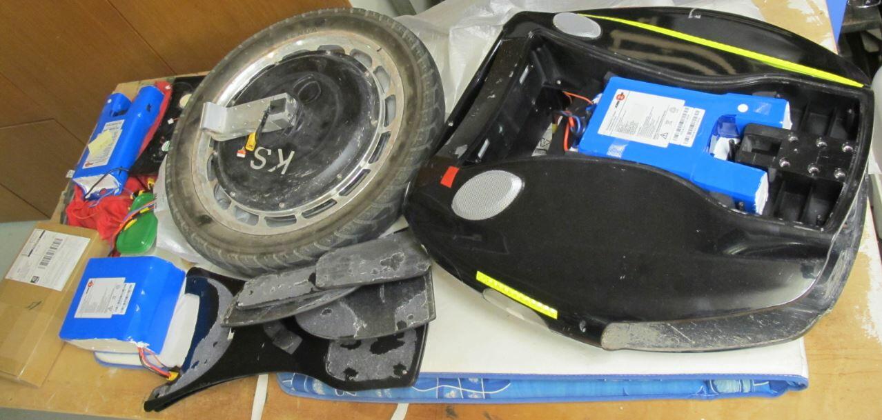

Minch Posté(e) le 18 juillet 2020 Partager Posté(e) le 18 juillet 2020 (modifié) Bonjour, Je cède ma KS18S 1680Wh pour pièces, ou à réparer (axe moteur, 400USD sur Ali, le moteur complet) Date d'achat : novembre 2017 Etat : Bon état (moins de 5000Km KS), sauf axe cassé (cochonnerie de nid de poule). Batterie parfaitement entretenue Localisation : Montrouge (aujourd'hui à Saint-Rémy-les-Chevreuse) Prix : 600 550 500 350 150 30€ négociable (ou faire offre pour les pièces individuelles) Edit : reste la CM, le capot supérieur avec le ventilateur, et les 2 platines avant et arrière Bon ride Modifié le 8 mars 2022 par Minch Lien vers le commentaire Partager sur d’autres sites More sharing options...
Techos78 Posté(e) le 18 juillet 2020 Partager Posté(e) le 18 juillet 2020 (modifié) Je confirme, cette roue est pour l'instant chez moi à St Rémy-lès-Chevreuse : A noter : coque état neuf, @minch est un gars très soigneux... Edit très tardif : non, elle n'est plus chez moi. Modifié le 15 juin 2021 par Techos78 2 Lien vers le commentaire Partager sur d’autres sites More sharing options...

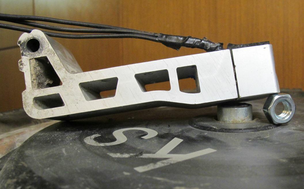

Tank Posté(e) le 19 juillet 2020 Partager Posté(e) le 19 juillet 2020 Possibilité d’avoir des photo détaillée du problème ? Lien vers le commentaire Partager sur d’autres sites More sharing options...
Minch Posté(e) le 19 juillet 2020 Auteur Partager Posté(e) le 19 juillet 2020 Il y a 15 heures, wheel a dit : Sinon au pire y a toujours la carte mère. Ca devra compatible. Sent from my iPhone using Tapatalk Je t'ai envoyé un MP 😉 Lien vers le commentaire Partager sur d’autres sites More sharing options...
Techos78 Posté(e) le 19 juillet 2020 Partager Posté(e) le 19 juillet 2020 (modifié) Il y a 9 heures, Tank a dit : Possibilité d’avoir des photo détaillée du problème ? Ouais, bah, que dire, cassé comme d'hab au raz du méplat... Ah, si ce méplat était vertical, ce serait plus solide, mais la bride serait inefficace. Un détail anecdotique : en roulant, ce support pédale ne peut pas frotter sur le carter moteur, c'est la coque qui fléchit et qui frotte. Donc cette roue ne fait pas le bruit de cloche en tapant le flasque, contrairement à la majorité des roues. Sur cette photo, on aperçoit très légèrement la large trace blanchâtre au dessus de l'inscription KS. Modifié le 19 juillet 2020 par Techos78 Lien vers le commentaire Partager sur d’autres sites More sharing options...
Tank Posté(e) le 19 juillet 2020 Partager Posté(e) le 19 juillet 2020 il y a 40 minutes, Techos78 a dit : Ouais, bah, que dire, cassé comme d'hab au raz du méplat... Ah, si ce méplat était vertical, ce serait plus solide, mais la bride serait inefficace. Un détail anecdotique : en roulant, ce support pédale ne peut pas frotter sur le carter moteur, c'est la coque qui fléchit et qui frotte. Donc cette roue ne fait pas le bruit de cloche en tapant le flasque, contrairement à la majorité des roues. Sur cette photo, on aperçoit très légèrement la large trace blanchâtre au dessus de l'inscription KS. D’après toi @Techos78, aucune possibilité de souder? Tig , micro-tig, laser? Lien vers le commentaire Partager sur d’autres sites More sharing options...
bornil.jacky9 Posté(e) le 19 juillet 2020 Partager Posté(e) le 19 juillet 2020 Bjrs, l’axe de ma KS 18A à casser aussi 🙂 1 Lien vers le commentaire Partager sur d’autres sites More sharing options...
misc Posté(e) le 19 juillet 2020 Partager Posté(e) le 19 juillet 2020 Vivement que l’on passe aux gros moyeux (?) comme sur la v11 / monster pro / EX. Bien que les axes soient plus solides qu’avant ça reste un pied de levier important sur une petite zone essentielle. Lien vers le commentaire Partager sur d’autres sites More sharing options...
Techos78 Posté(e) le 19 juillet 2020 Partager Posté(e) le 19 juillet 2020 (modifié) @bornil.jacky9 : sur la 18s, les 3 phases sortent d'un côté et les 5 fils de sondes de l'autre. On aurait pu espérer un peu plus de matière dans les axes par rapport à la 18a... Raté. Je pense que tailler un méplat avec un angle vif est une vraie connerie. Mais les amorces à la rupture sont souvent négligées parce que c'est plus simple de mettre un coup de fraise standard, les congés nécessiteraient des fraises spéciales... il y a 59 minutes, Tank a dit : D’après toi @Techos78, aucune possibilité de souder? Tig , micro-tig, laser? J'imagine que ces axes sont taillés dans des barreaux laminés à chaud qui permettent un bon fibrage du métal. Une soudure est possible, l'apport de métal étant hétérogène, avec risque d'inclusion de scories, la pièce sera moins solide... Mais c'est surtout au niveau du traitement thermique que c'est la cata. il faut probablement (?) commencer par faire revenir l'axe, le souder, le ré-usiner puis lui ré-appliquer un traitement thermique correcte. Cela suppose avoir déposé l'axe... donc cela n'a pas de sens, il faut changer l'axe par un neuf. Modifié le 19 juillet 2020 par Techos78 Lien vers le commentaire Partager sur d’autres sites More sharing options...

bornil.jacky9 Posté(e) le 19 juillet 2020 Partager Posté(e) le 19 juillet 2020 Re, voilà l’ancienne axe cassé provenant sur un Solowheel xtrème que j’avais remplacer par cette nouvelle axe que j’avais acheter à urban 360 1 Lien vers le commentaire Partager sur d’autres sites More sharing options...

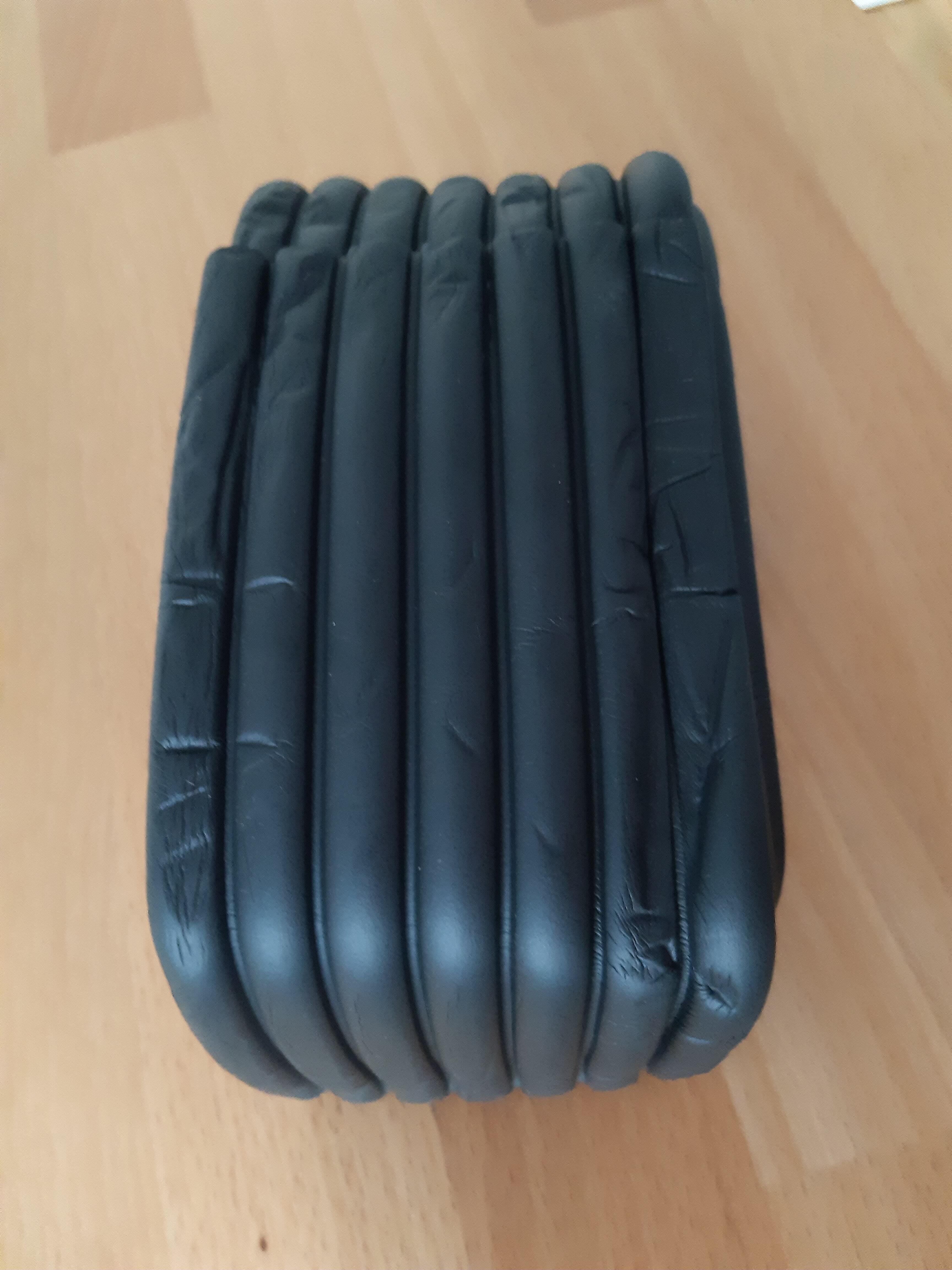

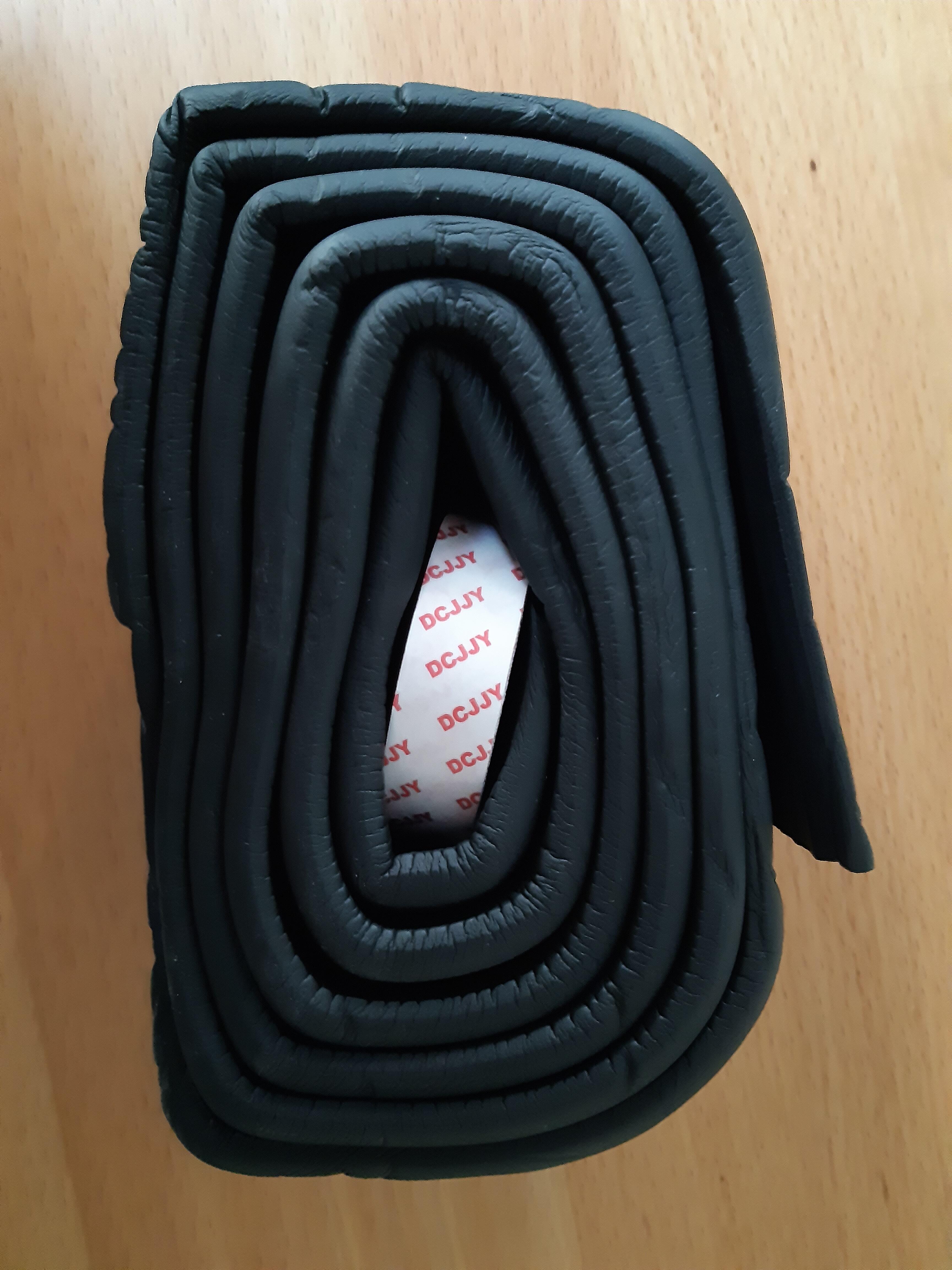

Minch Posté(e) le 13 août 2020 Auteur Partager Posté(e) le 13 août 2020 (modifié) Le bloc batterie supérieur est réservé Un bloc optique vendu (il en reste un second) J'ajoute au reste du lot, une bande de protection Modifié le 13 septembre 2020 par minch Lien vers le commentaire Partager sur d’autres sites More sharing options...
Minch Posté(e) le 28 octobre 2020 Auteur Partager Posté(e) le 28 octobre 2020 Tarif du lot en baisse : 550€ Lien vers le commentaire Partager sur d’autres sites More sharing options...
