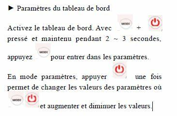

Je ne crois pas que tu puisse régler les modes individuellement, mais tu peu essayer de régler P8 qui est par défaut à 100% en baissant le pourcentage pour commencer, par exemple P8=75, dans ce cas les modes seront impacté en vitesse mais pas comme tu le souhaite.
pour accéder aux réglages, trottinette allumée tu appuis simultanément sur les boutons : Power et mode pendant 2 à 3 secondes, pour atteindre P8 tu appui sur mode jusqu'à P8, pour changer le pourcentage tu te sert soit du bouton Power ou mode
Si ça ne te conviens pas remet P8 à 100%
