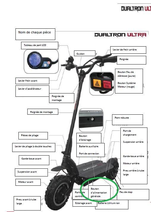

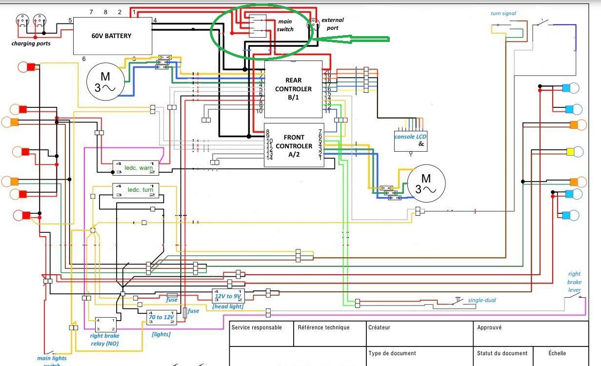

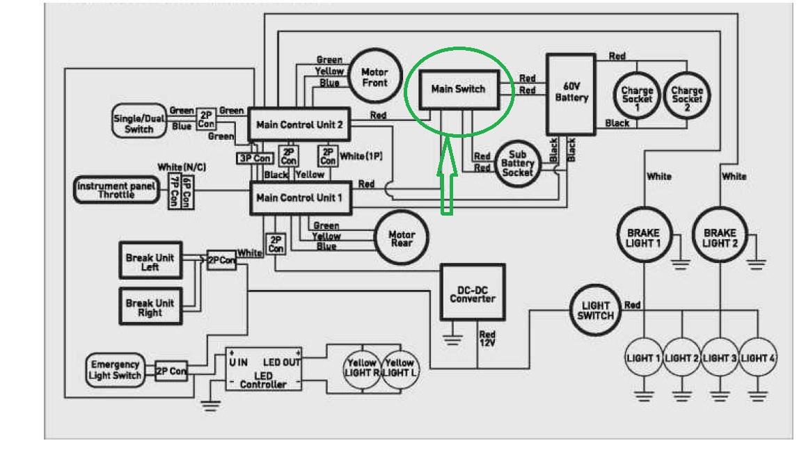

Christian-91 Posté(e) le 30 juillet 2020 Partager Posté(e) le 30 juillet 2020 Il y a 4 heures, Lionel74 a dit : Je cherche juste à savoir comment on désalimente totalement cette trottinette ? J'ai trouvé deux schémas (en vert) avec un interrupteur général, celui-ci est placé entre la batterie et les contrôleurs, si tu est bricoleur, ……, Sinon fait comme le propose @ramesbonda si c'est vraiment occasionnel ! Citer Lien vers le commentaire https://www.espritroue.fr/topic/13428-batterie-speedway-5/#findComment-257070 Partager sur d’autres sites More sharing options...

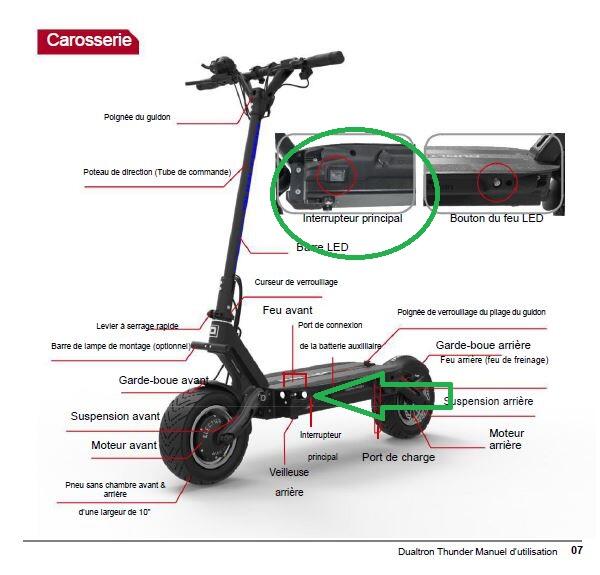

Christian-91 Posté(e) le 31 juillet 2020 Partager Posté(e) le 31 juillet 2020 (modifié) Il y a 2 heures, ramesbonda a dit : si le deck s ouvre par le haut,t auras peut etre un interrupteur a l interieur,vu le shema du haut. après vraiment bizar qu il les mis a l interieur. Zut j'aurais du préciser, les schémas sont pour un exemple pour l'interrupteur, je ne sais plus pour qu'elle trottinettes Edit 1: le 2ème est pour la Dualtron Ultra et très similaire pour la Thunder, je remet le schéma avec l'entête Edit 2 L'interrupteur (Main Switch) est placé sur le côté du deck il me semble et aurait provoqué des anomalies de fonctionnement pour quelques uns, du genre interrupteur qui reste coincer ! Modifié le 31 juillet 2020 par Christian-91 1 Citer Lien vers le commentaire https://www.espritroue.fr/topic/13428-batterie-speedway-5/#findComment-257120 Partager sur d’autres sites More sharing options...
ramesbonda Posté(e) le 31 juillet 2020 Partager Posté(e) le 31 juillet 2020 Zut j'aurais du préciser, les schémas sont pour un exemple pour l'interrupteur, je ne sais plus pour qu'elle trottinettes Edit 1: le 2ème est pour la Dualtron Ultra et très similaire pour la Thunder, je remet le schéma avec l'entête Edit 2 L'interrupteur (Main Switch) est placé sur le côté du deck il me semble et aurait provoqué des anomalies de fonctionnement pour quelques uns, du genre interrupteur qui reste coincer ! ok thanks.j ai eu ce problème que ru cite sur la raptor au déballage,il rester coincé.mais parce qu il etais neuf,j ai fait plisieurs va et viens avec et depuis plus aucun soucis.d ailleurs kwk m en avais envoyé un gratuitement au cas où.mais vu le prix,moins de 10e l interrupteur,je comprends pas pourquoi speedway ne la pas installer,economie de bout de chandelle Citer Lien vers le commentaire https://www.espritroue.fr/topic/13428-batterie-speedway-5/#findComment-257155 Partager sur d’autres sites More sharing options...
