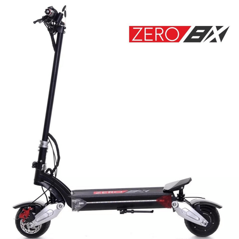

je possède une zero 8x que j'utilise en alternance avec la speedtrott RX 2000.
Les avantages de la zero 8x sont les pneus pleins avec un confort encore convenable.
Personnellement j'ai monté des freins Nutt. C'est bien mais pas indispensable si tu restes à des vitesses correctes : 30/35;
Elle accélère très fort mais la vitesse de pointe est limitée : je ne dépasse pas 50 KM/H sur du plat batterie pleine ( je pèse 93 Kg, tout habillé je dépasse les 100 avec le sac à dos )
Autonomie : 26 A pour la mienne . Je vais dire 50 KMS à 60 KMS si accélération douce et une moyenne de 30.
Le principal défaut concerne le guidonnage qui est très prononcé au dessus de 35 KM/H ... il faudrait un amortisseur de direction.
Enfin les pneus sont larges ( gomme tendre )  ont parfois des réactions bizarres sur certaines imperfections de la route. Tu as tendance à glisser latéralement. C'est d'autant plus marqué quand tu roules vite.
Personnellement, je n'apprécie pas le tout terrain avec : ça glisse trop et c'est pas très confortable. En revanche pour le bitume , aller au taf ... c'est sympa et fiable ( pas de crevaison ). En plus ,même si elle est longue , elle fait encore petite trottinette grâce à ses roues ... donc aucun souci avec nos amis en costume ( pas le cas de la RX 2000 )
A souligner que l'adhérence est bonne sous la pluie ... il faut juste renforcer l'étanchéité ( un peu de taf ) et rouler un peu moins vite.
