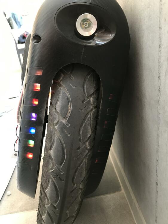

Roli62 Posté(e) le 8 août 2020 Partager Posté(e) le 8 août 2020 Bonsoir, Je viens d’acquérir d’occasion une MSX 1600 Wh avec un faible kilométrage et en bon état d’aspect extérieur. Après une heure d’utilisation, lors de l’allumage de la roue, les leds du côté gauche ont une intensité beaucoup plus faible que celles de droite et l’intensité varie à la même fréquence que celle du ventilateur. En résumé, la roue fait comme un bruit d’accélération à une fréquence régulière (leds gauche + ventilo). Voir la vidéo avec le son Quel est le problème ? Merci IMG_1913.MOV Citer Lien vers le commentaire https://www.espritroue.fr/topic/13514-probl%C3%A8me-%C3%A9lectrique-msx-1600/ Partager sur d’autres sites More sharing options...

touthmosis Posté(e) le 9 août 2020 Partager Posté(e) le 9 août 2020 Mauvais contact au connecteur des leds. Nettoyage du connecteur et test. Citer Lien vers le commentaire https://www.espritroue.fr/topic/13514-probl%C3%A8me-%C3%A9lectrique-msx-1600/#findComment-258289 Partager sur d’autres sites More sharing options...
Roli62 Posté(e) le 9 août 2020 Auteur Partager Posté(e) le 9 août 2020 Merci, je vais regarder. Mais ce qui m'inquiète c’est que le bruit du ventilo suit la même fréquence que celle de l’allumage des leds... Citer Lien vers le commentaire https://www.espritroue.fr/topic/13514-probl%C3%A8me-%C3%A9lectrique-msx-1600/#findComment-258291 Partager sur d’autres sites More sharing options...
Invité Posté(e) le 9 août 2020 Partager Posté(e) le 9 août 2020 (modifié) Ça ressemble à un problème de "masse", certains éléments se mettent en série quand ils sont commandés et chutent en tension, à rapprocher d’une connectique défaillante comme évoqué par le pharaon ... Modifié le 9 août 2020 par roofus Citer Lien vers le commentaire https://www.espritroue.fr/topic/13514-probl%C3%A8me-%C3%A9lectrique-msx-1600/#findComment-258293 Partager sur d’autres sites More sharing options...

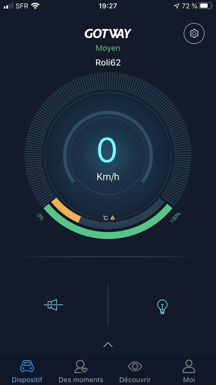

Justin38 Posté(e) le 9 août 2020 Partager Posté(e) le 9 août 2020 Regarde la température de la carte mère dans l'application, le ventilateur est peut être juste au seuil de température de déclenchement, les premières séries de MSX n'avaient pas d'histeresis Citer Lien vers le commentaire https://www.espritroue.fr/topic/13514-probl%C3%A8me-%C3%A9lectrique-msx-1600/#findComment-258393 Partager sur d’autres sites More sharing options...

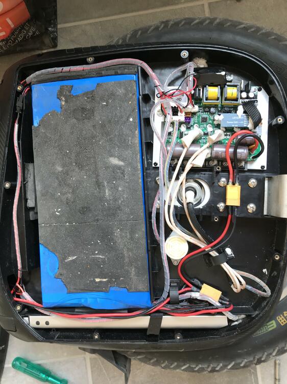

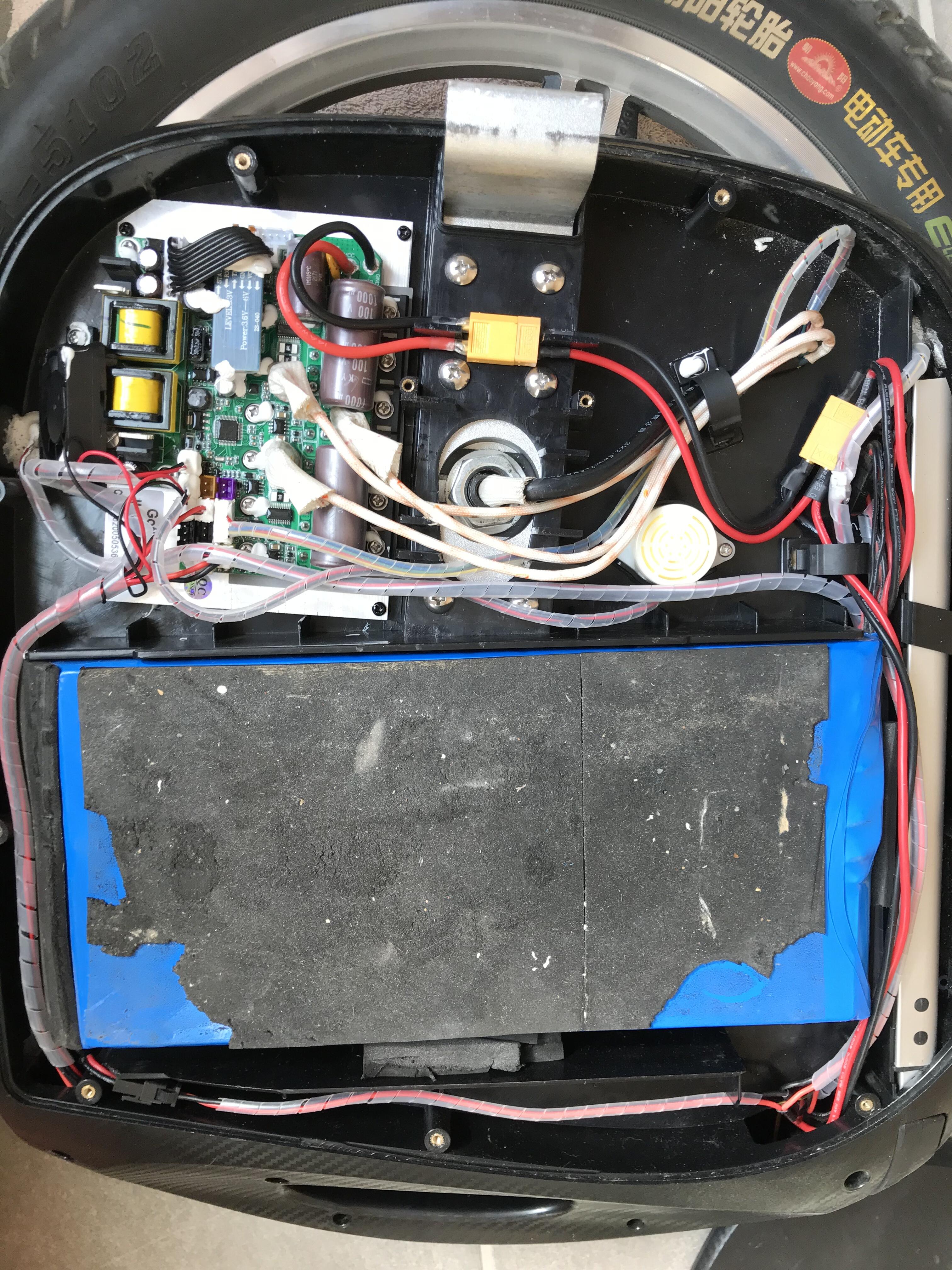

Tank Posté(e) le 10 août 2020 Partager Posté(e) le 10 août 2020 Ou alors tu as acheté une roue sur laquelle la coque a était changé et donc la carte mère recablé avec une erreur. prend une photo de la CM et on te dira si elle est bien cablé😉 Citer Lien vers le commentaire https://www.espritroue.fr/topic/13514-probl%C3%A8me-%C3%A9lectrique-msx-1600/#findComment-258420 Partager sur d’autres sites More sharing options...
Roli62 Posté(e) le 10 août 2020 Auteur Partager Posté(e) le 10 août 2020 Quelques photos/vidéos de l’intérieur de la MSX... IMG_2165.MOV IMG_2164.MOV IMG_2164.MOV IMG_2165.MOV Citer Lien vers le commentaire https://www.espritroue.fr/topic/13514-probl%C3%A8me-%C3%A9lectrique-msx-1600/#findComment-258460 Partager sur d’autres sites More sharing options...

psychoplack Posté(e) le 13 août 2020 Partager Posté(e) le 13 août 2020 Faut ouvrir de l'autre côté puisque c'est l'autre côté ton problème Citer Lien vers le commentaire https://www.espritroue.fr/topic/13514-probl%C3%A8me-%C3%A9lectrique-msx-1600/#findComment-258914 Partager sur d’autres sites More sharing options...
Roli62 Posté(e) le 13 août 2020 Auteur Partager Posté(e) le 13 août 2020 Ben oui, c’est ce que j’ai fait mais j’ai rien trouvé ! je colle la photo Citer Lien vers le commentaire https://www.espritroue.fr/topic/13514-probl%C3%A8me-%C3%A9lectrique-msx-1600/#findComment-258917 Partager sur d’autres sites More sharing options...

Tank Posté(e) le 13 août 2020 Partager Posté(e) le 13 août 2020 Alors déjà c’est une carte mère V1 donc une première génération de MSX . pour le ventilo, les ventilateur de MSX font tous ça quand il sont proche de leur seuil de déclenchement car la sonde de température et juste devant et que ce sont des régulations tout ou rien. le ventilo ce déclenche t’il tout de suite des l’allumage et à n’importe quelle température ? une fois ouvert, tu peut simuler une chauffe avec un sèche cheveux : tu allume quand la roue est au frais <25 degrés tu chauffe la cm avec le sèche cheveux jusqu’à ce que le ventilo ce déclenche tu coupe le sèche cheveux et tu laisse le ventilo refroidir la cm. normalement il vas ce déclencher en continu puis ce mettre à ce déclencher et s’arrêter comme dans ta vidéo puis ce stopper. tu peut vérifier les seuil pendant la manip avec l’appli. Citer Lien vers le commentaire https://www.espritroue.fr/topic/13514-probl%C3%A8me-%C3%A9lectrique-msx-1600/#findComment-258942 Partager sur d’autres sites More sharing options...

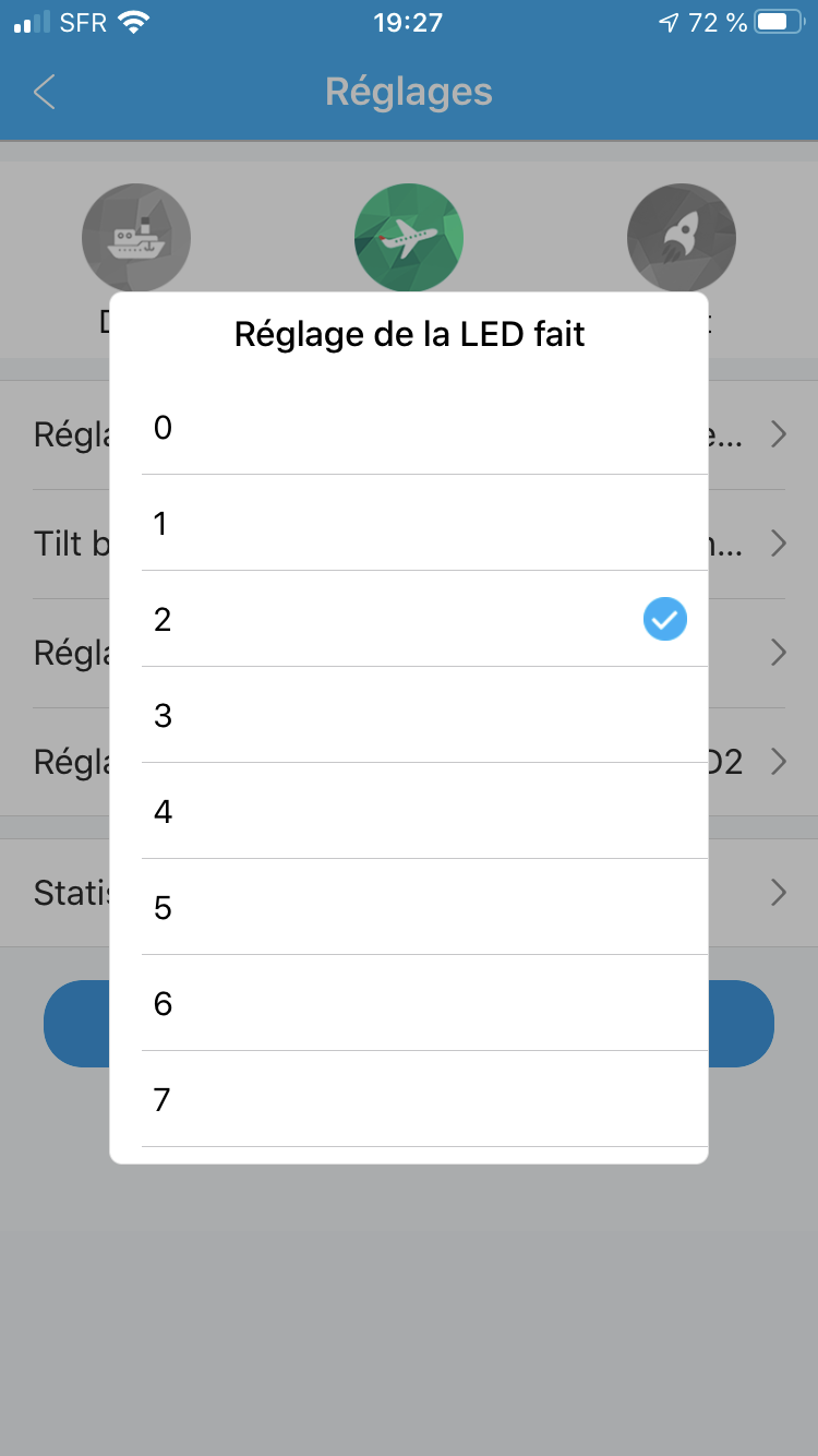

Roli62 Posté(e) le 13 août 2020 Auteur Partager Posté(e) le 13 août 2020 Merci Tank ! Alors le ventilo fait se bruit saccadé dès l’allumage de la roue alors qu’il ne fait pas très chaud dans la pièce. Je n’arrive pas à lire la T° sur l’appli GOT (voir photo) Autre détail, je n’arrive pas à dépasser le réglage de Led au dessus du niveau 2. Je roulerai un peu demain pour voir comment les choses évoluent. 🙏 Citer Lien vers le commentaire https://www.espritroue.fr/topic/13514-probl%C3%A8me-%C3%A9lectrique-msx-1600/#findComment-258963 Partager sur d’autres sites More sharing options...
psychoplack Posté(e) le 13 août 2020 Partager Posté(e) le 13 août 2020 le ventilo de la MSX se déclenche a 40°C. et a cause du placement de la soude au debut ca oscille entre 39 et 40°C au début. Pour les diode faudrait que tu les débranche et nettoyer les connecteur pour voir si ça arrange la chose. Sinon ca arrive c'est que peut être le bandeaux les est mort. Citer Lien vers le commentaire https://www.espritroue.fr/topic/13514-probl%C3%A8me-%C3%A9lectrique-msx-1600/#findComment-258992 Partager sur d’autres sites More sharing options...

Tank Posté(e) le 2 septembre 2020 Partager Posté(e) le 2 septembre 2020 Je précise : c'est une cm de MSP V1 avec firmware de msx. C'est normale que le ventilo fasse se bruit , sur cette CM Gotway a décidé de déclencher le ventilo comme ça des l'allumage car les 100V ,a qui sont dédié cette CM a la base, chauffe beaucoup plus que les 84V. une fois atteint les 40°C le ventilo sera continu. Citer Lien vers le commentaire https://www.espritroue.fr/topic/13514-probl%C3%A8me-%C3%A9lectrique-msx-1600/#findComment-262070 Partager sur d’autres sites More sharing options...
