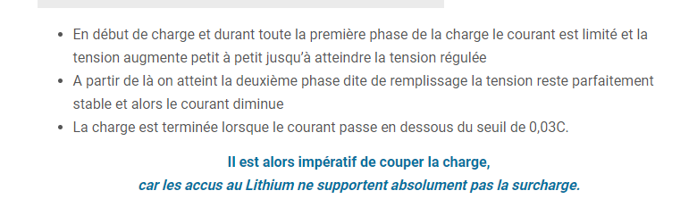

Matoone Posté(e) le 1 janvier 2021 Partager Posté(e) le 1 janvier 2021 (modifié) Le 01/01/2021 à 13:00, Peuwi a dit : Alors, oui, je charge vraiment manuellement, et c'est inquiétant, en cela qu'il reste pas mal de choses que je ne comprends pas... (par exemple, j'ai toujours du mal à comprendre comment se "résouds" le voltage quand on branche un cable à 84V à une batterie dont les tensions aux bornes sont de 83V) Mais globalement, je vais MASSIVEMENT confiance aux BMS. A priori (mais je n'ai jamais eu de confirmation garantie), le BMS n'est pas dans le chargeur, mais dans la batterie/la roue : il n'y a que lui qui peut vérifier si chaque élément n'est pas en surtension... C'est à priori à lui de sécuriser la charge, pas au chargeur, qui n'a à priori pas toutes les informations. Développer Non ce ne sont pas les bms qui gèrent ces phases de courant constant / tension constante mais bien les chargeurs: https://ni-cd.net/wpnicd/index.php/la-charge-des-accus-au-lithium/ Modifié le 1 janvier 2021 par Matoone Citer Lien vers le commentaire https://www.espritroue.fr/topic/13527-charger-une-roue-depuis-alimentation-12v/page/2/#findComment-279168 Partager sur d’autres sites More sharing options...

Peuwi Posté(e) le 1 janvier 2021 Auteur Partager Posté(e) le 1 janvier 2021 Le 01/01/2021 à 13:18, Matoone a dit : Non ce ne sont pas les bms qui gèrent ces phases de courant constant / tension constante mais bien les chargeurs: https://ni-cd.net/wpnicd/index.php/la-charge-des-accus-au-lithium/ Développer Le cycle présenté n'est pas un cycle artificiel : c'est ce qui se passe naturellement quand on bloque à la fois la tension et l'intensité... Au début, l'intensité est maximale (bloquée), et le voltage monte progressivement seulement parce que les batteries elles-mêmes montent en tension progressivement au cours de leur charge. Ensuite, une fois arrivée à la tension fixée par le chargeur, l'intensité diminue au fur et à mesure que les batteries se rapprochent de la tension de charge (quand elle devient égale, il ne se passe plus rien) Ce cycle est donc naturellement réalisé avec un chargeur qui va limiter à la fois la tension et l'intensité (ce que n'importe quel chargeur est forcé de faire, sinon, il se cramerait lui-même, ou délivrerait une tension totalement décalée) Quant au fait de couper la charge à la fin ... Oui, c'est peut-être une sécurité que je n'ai pas, consistant à stopper totalement la charge dès que le courant devient inférieur à une certaine limite, pour éviter que les cellules ne se déchargent dans d'autres (et encore, le BMS est sensé prévenir cela) (et encore, je suis dubitatif sur l'utilité de cette phase si on n'est pas sur une tension excessive rendant possible une surcharge) 1 Citer Lien vers le commentaire https://www.espritroue.fr/topic/13527-charger-une-roue-depuis-alimentation-12v/page/2/#findComment-279172 Partager sur d’autres sites More sharing options...

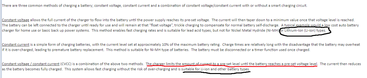

Matoone Posté(e) le 4 janvier 2021 Partager Posté(e) le 4 janvier 2021 (modifié) http://power-topics.blogspot.com/2016/05/constant-voltage-constant-current.html#:~:text=Constant voltage allows the full,reaches its pre-set voltage.&text=This method enables fast charging,(Li-ion) types. Du coup selon ce qu'on dit c'est assez risqué de charger de façon traditionnelle, à moins de vraiment charger hyper lentement (risque de surcharge en fin de charge). Après peut-être que ton chargeur se comporte ainsi, s'il est fait pour recharger des batteries li-ion il le devrait. Modifié le 4 janvier 2021 par Matoone Citer Lien vers le commentaire https://www.espritroue.fr/topic/13527-charger-une-roue-depuis-alimentation-12v/page/2/#findComment-279376 Partager sur d’autres sites More sharing options...
APLUfr Posté(e) le 4 janvier 2021 Partager Posté(e) le 4 janvier 2021 Hello, Oui c’est ce qu’a déjà dit Peuwi. Une alimentation « bête » et limité par 2 choses : - La tension (voltage) - Sa puissance (en watt), donc le courant maximal de sortie possible (parce qu’on est pas dans un monde de rêve les alimentations à puissance infini ça n'existe pas). Et la loi d’ohm s’applique toujours peut importe Li-ion, NiMh ou même pour une vulgaire lampe… Une alimentation qui peut délivrer 84 volts avec une puissance de 420Watts peut délivrer 5A en 84V. Si on branche cette alimentation de 84V 420W une batterie à 64v, elle sera limité que par ses 420W et va fournir un courant de 6.5A. Mais dès que la tension de la batterie augmente l’intensité baisse forcement pour finir par être nulle. Maintenant si le chargeur limite le courant par exemple à 4A même si la tension de la batterie est de 64V, le chargeur se limite en puissance pour faire 256W et va maintenir ce courant progressivement jusqu’à ce atteindre la tension soit à 84V auquel cas l’intensité va baisser. => Ça c’est une alimentation qui contrôle à la fois l’intensité et la tension, c’est ce que décrit Peuwi, on charge à courant constant jusqu’à atteindre le seuil ou la tension arrive à la valeur maximale et à ce moment c’est l’intensité qui diminue. Bref tout ça pour dire, oui il ne faut a priori pas un chargeur tout bête (en gros un vulgaire transfo) qui va délivrer toute sa puissance pour remonter le plus vite possible à 84V, auquel cas on a un courant élevé et qui diminuerai dès le début de la charge, mais bien une alimentation qui régule à la fois la tension et l'intensité. Ce qu’il faut savoir dans l’histoire au final c’est quel est le courant maximale qu’on peut appliquer pour charger nos batteries pour acheter/fabriquer une alimentation qui régule tension et intensité. Pour la partie surcharge elle ne peut survenir qu’a une seule condition, avoir une alimentation qui fourni une tension supérieure à la valeur maximale de la batterie et donc va continuer d’avoir un courant constant alors qu’on arrive au seuil max de la batterie. Donc si on a chargeur 100V qui limite le courant à une valeur raisonnable (par exemple 2A) et une batterie de 84V déchargé (64V) on peut, en théorie, charger cette batterie avec le chargeur qui va se limiter en courant, à condition de bien tout débrancher dès qu’on arrive autour des 80V (car le chargeur sera toujours en régulation par courant et il va provoquer une surcharge). 1 Citer Lien vers le commentaire https://www.espritroue.fr/topic/13527-charger-une-roue-depuis-alimentation-12v/page/2/#findComment-279394 Partager sur d’autres sites More sharing options...
