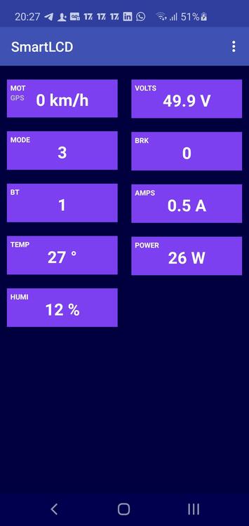

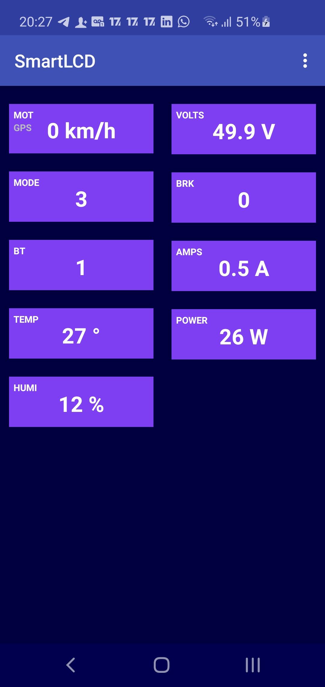

Koxx Posté(e) le 18 septembre 2020 Auteur Partager Posté(e) le 18 septembre 2020 ca avance encore... humidité et temprature dans le deck ! 4 Citer Lien vers le commentaire Partager sur d’autres sites More sharing options...

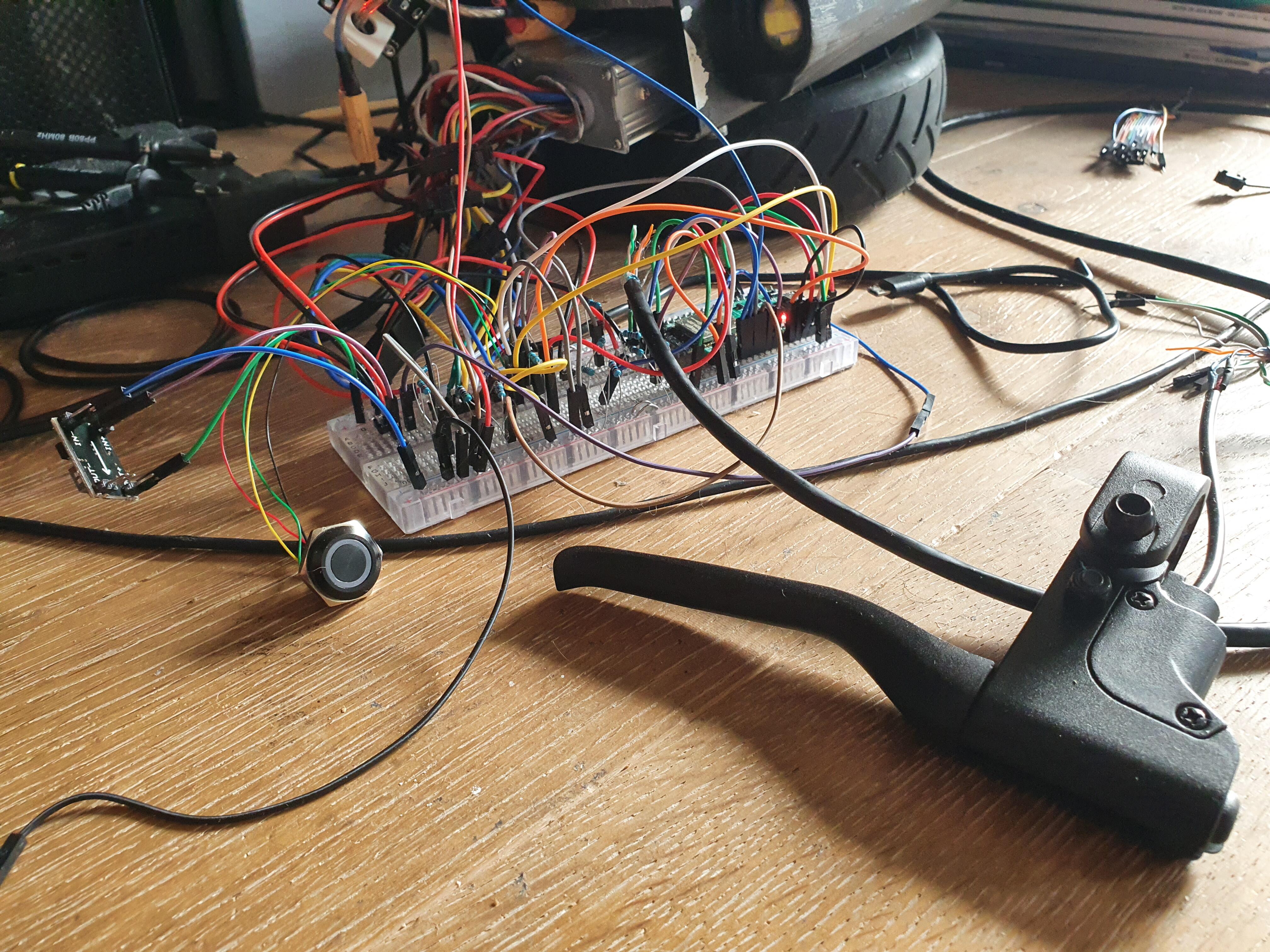

Koxx Posté(e) le 4 octobre 2020 Auteur Partager Posté(e) le 4 octobre 2020 quasiment tout est câblé ! meme la nouvelle poignée de frein. 1 Citer Lien vers le commentaire Partager sur d’autres sites More sharing options...

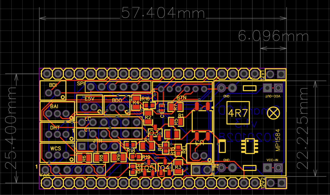

Koxx Posté(e) le 29 octobre 2020 Auteur Partager Posté(e) le 29 octobre 2020 salut ! désolé, pas trop eu le temps de poster ici ces derniers temps alors, les bonnes nouvelles ... j'ai reçu les cartes vierges et j'en ai assemblé une. résultat : 3/4 erreurs sur les cartes. maintenant, ca tourne sur une mini4 ! le frein elec progressif marche super bien je trouve. J'ai jamais freiné aussi bien sur une mini 4 🤣 je fais différents réglages soft (asservissement) et autre. j'ai aussi corrigé les erreurs de la carte elec.... je viens de repasser commande des nouvelles cartes ! Pour réduire le nombre de fils et l'encombrement, j'ai mis des connecteurs JST sur tout ce qui est optionnel. Comme ca, on plug ce que l'on veut et on a moins de cables. C'est aussi ma première commande de carte électronique assemblée en chine (avec les composants)... on verra ce que ca donne 3 Citer Lien vers le commentaire Partager sur d’autres sites More sharing options...
