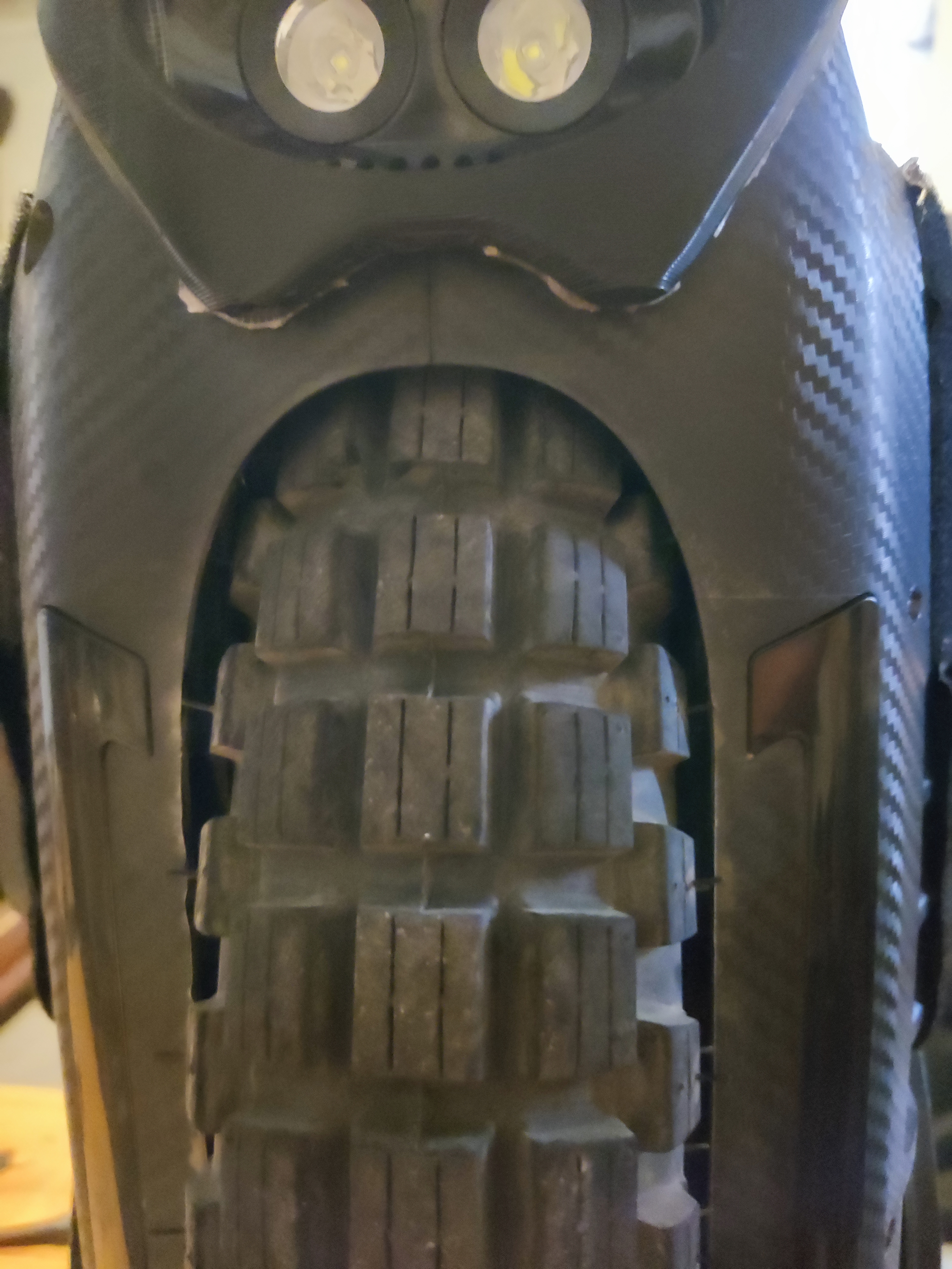

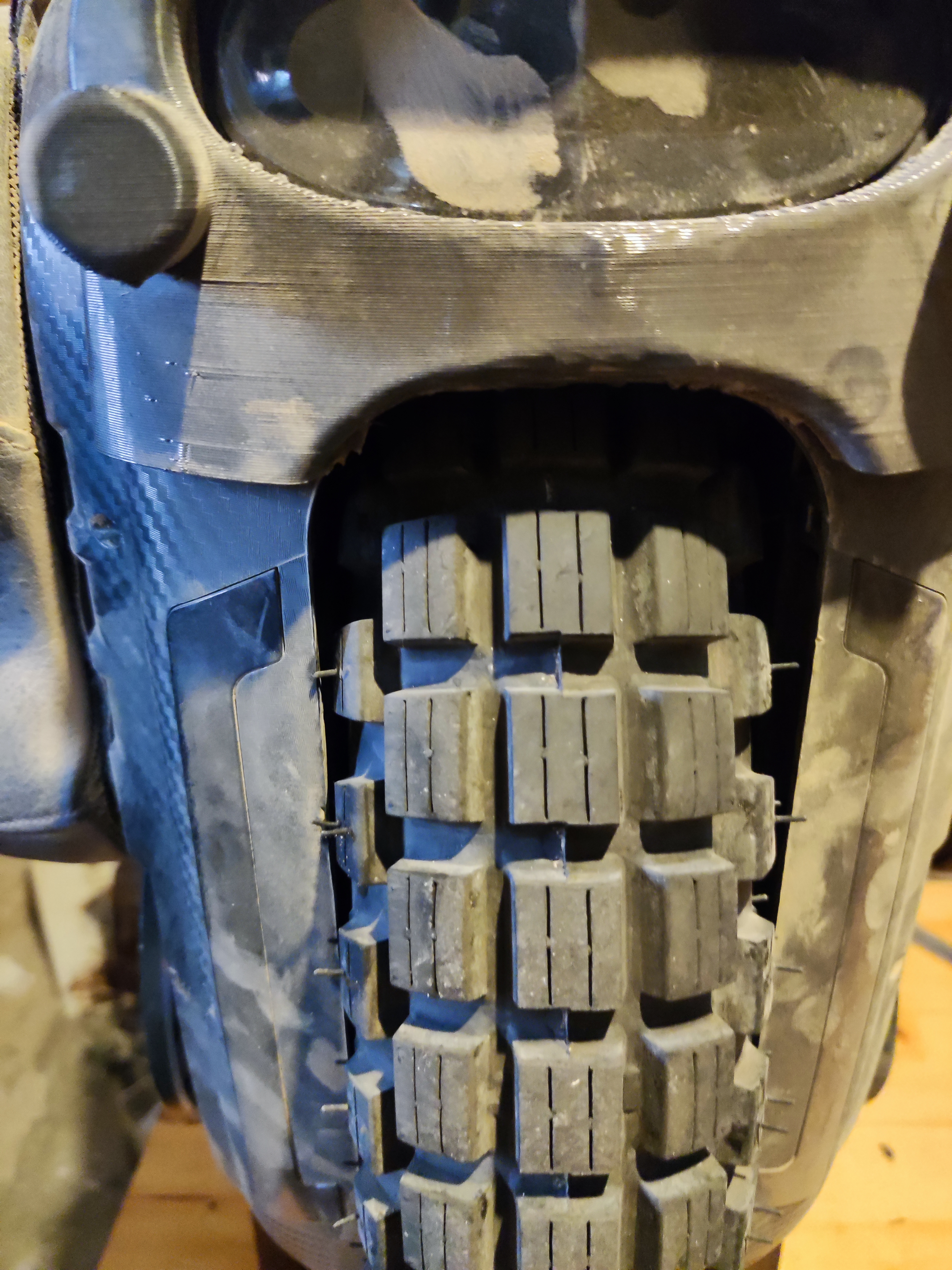

Falk34 Posté(e) le 19 septembre 2022 Partager Posté(e) le 19 septembre 2022 Bonjour à tous, J'ai un problème de centrage de roue sur ma RS, j'ai changé le pneu et depuis il frotte très légèrement sur l'arrière de la roue (uniquement les picots) J'en parle sur le fil de discussion de la Sherman car @Feinh évoque le sujet sur cette page . Voici 2 photos de la roue, L'avant est ok , aucun frottement L'arrière léger frottement des picots. Cela ne gêne en rien au bon fonctionnement de la roue mais ça m'énerve que ce ne soit pas parfaitement centré. Citer Lien vers le commentaire Partager sur d’autres sites More sharing options...
Feinh Posté(e) le 19 septembre 2022 Partager Posté(e) le 19 septembre 2022 (modifié) @Falk34 ?pas compris je ne me vois pas sur ton topic 🙃 Sinon il y avait un mec sur un groupe Exn qui n'avait pas suffisamment tiré sur son cable moteur au remontage et ca décalait sa coque Edit👌 What was wrong? I'll tell you. When assembling the wheel, you have to push the cable that comes from the motor to inside the shell, right? I didn't push all the way in, and part of the cable remained on the outside, being crushed between the outside plastic shell and the metal plate of the wheel itself. I did pushed the cable harder and when I thought that there were not more cable to come inside the shell, there it was! More some centimetres came in. The second I put the screws on the wheel, everything fixed well together Modifié le 19 septembre 2022 par Feinh 1 Citer Lien vers le commentaire Partager sur d’autres sites More sharing options...
Pat75 Posté(e) le 19 septembre 2022 Partager Posté(e) le 19 septembre 2022 Ce type de pneu est bien conseillé pour ta roue? Tu coupes un peu les crampons qui touchent à l'aide d'un cuter. Et le problème est réglé. 1 Citer Lien vers le commentaire Partager sur d’autres sites More sharing options...

Falk34 Posté(e) le 20 septembre 2022 Partager Posté(e) le 20 septembre 2022 Il y a 9 heures, Feinh a dit : @Falk34 ?pas compris je ne me vois pas sur ton topic 🙃 Sinon il y avait un mec sur un groupe Exn qui n'avait pas suffisamment tiré sur son cable moteur au remontage et ca décalait sa coque Edit👌 What was wrong? I'll tell you. When assembling the wheel, you have to push the cable that comes from the motor to inside the shell, right? I didn't push all the way in, and part of the cable remained on the outside, being crushed between the outside plastic shell and the metal plate of the wheel itself. I did pushed the cable harder and when I thought that there were not more cable to come inside the shell, there it was! More some centimetres came in. The second I put the screws on the wheel, everything fixed well together Merci pour ta réponse, En fait je voulais savoir si il y avait un réglage particulier à faire avec le 6 vis BTR Citer Lien vers le commentaire Partager sur d’autres sites More sharing options...
