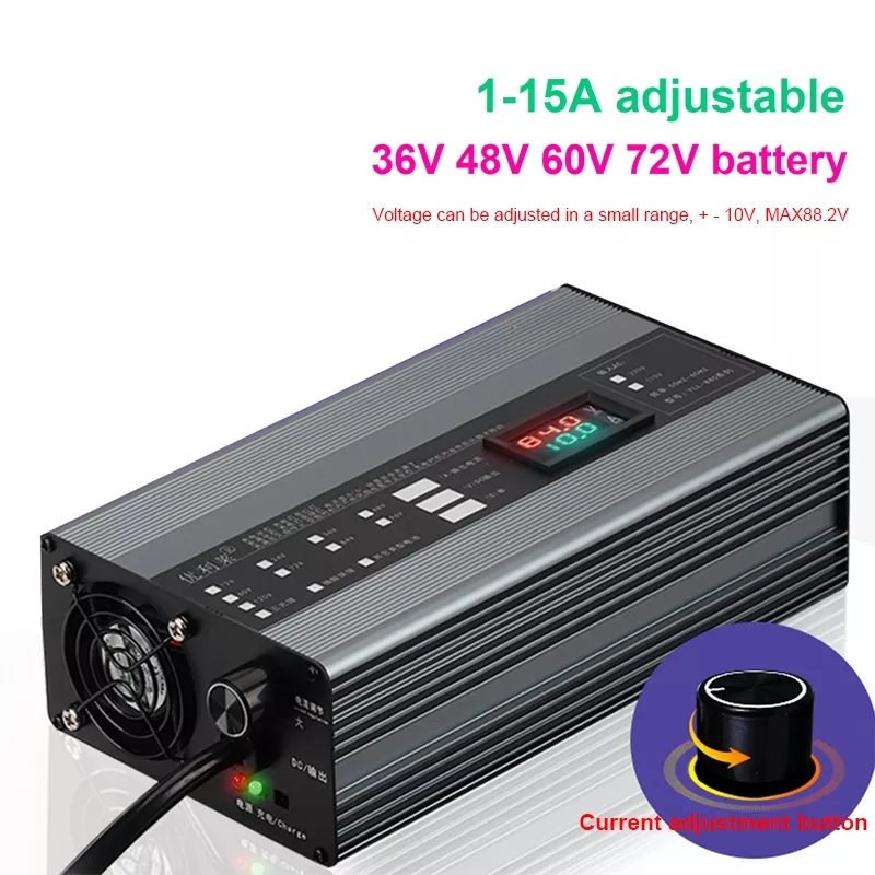

Book's51 Posté(e) le 21 février 2023 Partager Posté(e) le 21 février 2023 Bonjour à tous, j'ai enfin reçu ma RS19 C38. Je pense que c'est une badge 4 (petit roulement, pas d'insert laiton, LCD 🟥) par contre la batterie c'est du LG. 🤷🏻♂️ Mais ça n'a pas été simple au début car la batterie était en sommeil (deep sleep) et impossible de la recharger par les ports de charges du coup j'ai bien flippé pensant qu'elle était morte... 😱😱😱 Mais après avoir démonté le châssis on s'est rendu compte qu'il y avait eu un mauvais câblage sur un câble de la batterie. Bref après avoir remis le fil en place une petite soudure tout est rentré dans l'ordre. 😮💨 Par contre il y a une chose qui me choque c'est la finesse du câble qui relie les ports de charge à la batterie. La roue peut-elle vraiment accepter 8A de charges au total ? 🤔🤔🤔 Car je pencherai plutôt pour du 6A maxi, au-delà le câble risque de gondoler à cause de la chauffe. Dernière question, quelqu'un aurait un lien vers un chargeur réglable? Le même genre que celui de la photo mais on s'envole. Ça permet de régler la vitesse de charge. 👌 C'est ce que j'utilise sur ma trottinette, je trouve ça beaucoup plus pratique d'avoir un seul chargeur même s'il est plus gros à se trimballer sur soi que deux chargeurs lors des gros ride. Merci d'avance pour vos réponses... 🤟😘 Citer Lien vers le commentaire Partager sur d’autres sites More sharing options...
