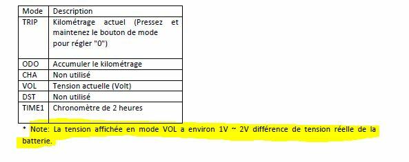

J'ai besoin de votre aide J'ai toujours ce petit problème de tension sur ma zéro 10x 60v.
L'indicateur m'indique 66,2 V après une charge complète.
Quand je prends la tension sur les ports de charge de la batterie la tension est de 65,3v
Mon chargeur est bien calibré sur 67,2 v.

il y a une heure, Florian Portejoie a dit :
Sur les MiniMotors l'indicateur n'est pas forcement juste, je pense que c'est applicable pour la zero, par exemple sur ma SW-4 le LCD affiche 1V en plus (59.8 pour 58.8)

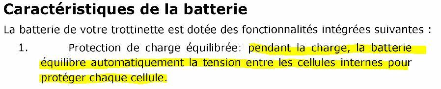

j'ai bien laisser la trotinette branchée 4h même un peu plus après la mise au verre du chargeur.
Ce n'est pas que cela me gêne au quotidien c'est surtout pour la durée de vie de la batterie que cela m'inquiète
D'après le manuel de ta trottinette la batterie est équilibrée pendant la charge, en "théorie"  !
Tu auras sans doute d'autres réponses pour confirmer mes propos ou l'inverse :)
