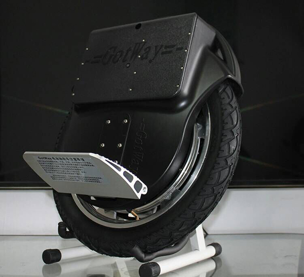

Jerem Posté(e) le 29 mars 2016 Partager Posté(e) le 29 mars 2016 (modifié) @Papy Geek @sbouju a force de parler d'oscillations vous me mettez le doute. Quand je laisse tourner dans le vide la roue en la soulevant, à haut régime , on sent que ça vibre un peu et on voit le pneu qui bouge "légèrement" à gauche et à droite. C'est normal ou normalement ça ne bouge PAS DU TOUT ? J'ai dégonflé et regonflé le pneu pour voir s'il n'était pas bien centré mais ça ne change rien. Sinon l'espace entre le carénage et le pneu n'est pas le meme à gauche et à droite ( plus étroit à droite côté led) Sinon @Hansolo pourquoi pas e-roue ? Modifié le 30 mars 2016 par Jerem Citer Lien vers le commentaire Partager sur d’autres sites More sharing options...

Olbom Posté(e) le 30 mars 2016 Partager Posté(e) le 30 mars 2016 (modifié) @Jerem : j'ai eu (ai toujours un peu) ce problème de vibration à haute vitesse, du au mauvais centrage du pneu dans la jante. Sur le produit neuf, c'était cocasse tellement c'était décentré ! Il faut comprendre que c'est monté rapidement en usine et sous gonflé pour le transport. Pas sûr non plus que les pneus chinois soient de la plus haute qualité. Il faut patiemment coucher la roue sur une table, dégonfler totalement le pneu, faire tourner la roue en plaçant des repères fixes et regarder ou sont les faux ronds. Rectifier la position des flancs dans la jante, gonfler un peu, recommencer les opérations jusqu' au gonflage total. C'est pas grave et c'est gerable ! Modifié le 30 mars 2016 par Olbom Citer Lien vers le commentaire Partager sur d’autres sites More sharing options...

Jerem Posté(e) le 30 mars 2016 Partager Posté(e) le 30 mars 2016 Il y a 3 heures, Olbom a dit : @Jerem : j'ai eu (ai toujours un peu) ce problème de vibration à haute vitesse, du au mauvais centrage du pneu dans la jante. C'est pas grave et c'est gerable ! Merci Olbom pour ta réponse. Ca n'est pas spécialement gênant mais je voulais m'assurer que c'était présent chez d'autres pour ne pas que ça empire. Ça doit être la même chose pour le centrage de la jante qui n'est pas parfait ( il n'y a pas que le pneu on dirait. Citer Lien vers le commentaire Partager sur d’autres sites More sharing options...
