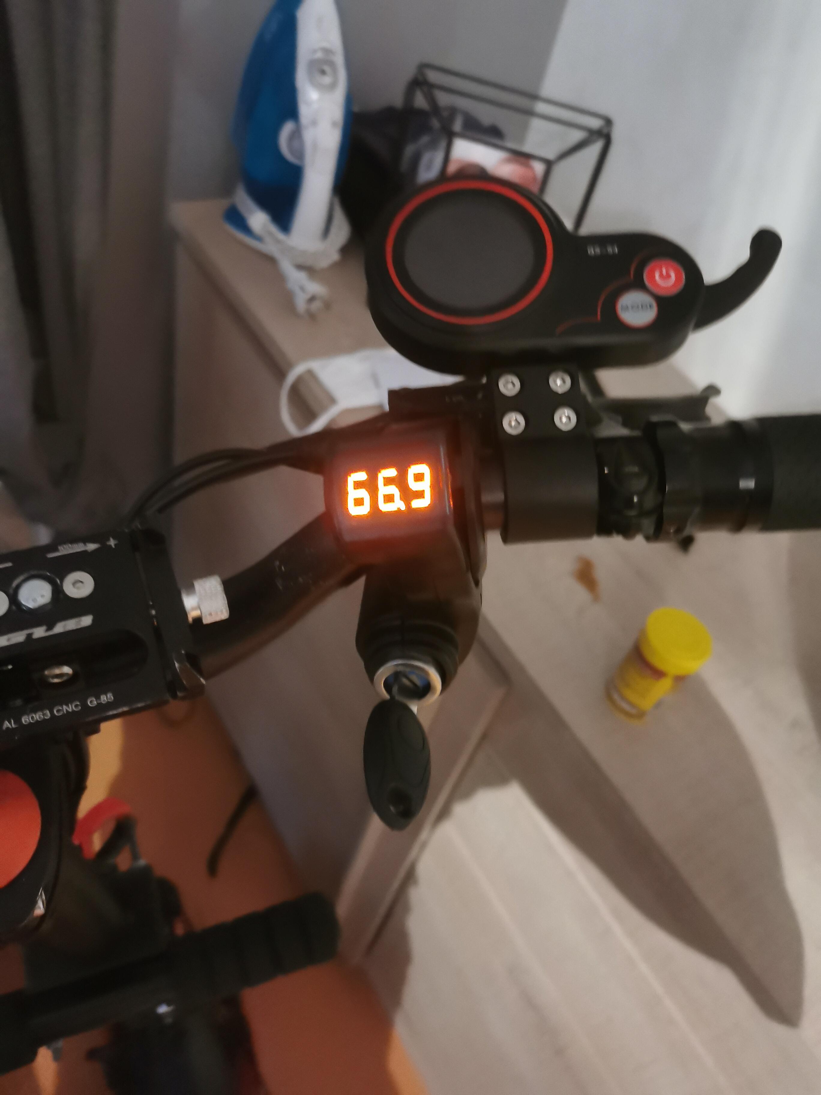

Bonjour à tous. Je me permet de poster un message ici car je possède une zéro 10x 60v depuis janvier 2020, la je rencontre un problème et je n'arrive pas à le résoudre peut être que quelqu'un ici pourra M aider 😅, le problème que je rencontre et que quand je tourne la clef le voltage s'affiche bien aucun soucis mais quand je veux allumer le display sa ne fonctionne pas sachant que sa ne vient pas du display car je l'ai changer par un neuf, j'ai aussi essayer de changer le contrôleur avant sa ne change rien non plus. Je serai ravi que quelqu'un puisse m'éclairer. Je vous souhaite à tous une bonne soirée, cdlt

Bonjour merci pour ta réponse, mais batterie non HS comme je disait dans mon 1er commentaire quand je tourne la clef le contact s'allume, le voltage de la batterie s'affiche comme d origine la batterie fonctionne bien et ce qui est pour le SAV je l'ai déjà renvoyer 2 fois pour des pannes, beaucoup de probleme à renvoyer.. Pour échanger avec quelqu'un au tel C est impossible  et bien sûr trop long de plus il me demande rien que 100e pour la renvoyer donc 2 fois déçu je préfère essayer de régler le problème seul. 😕😢

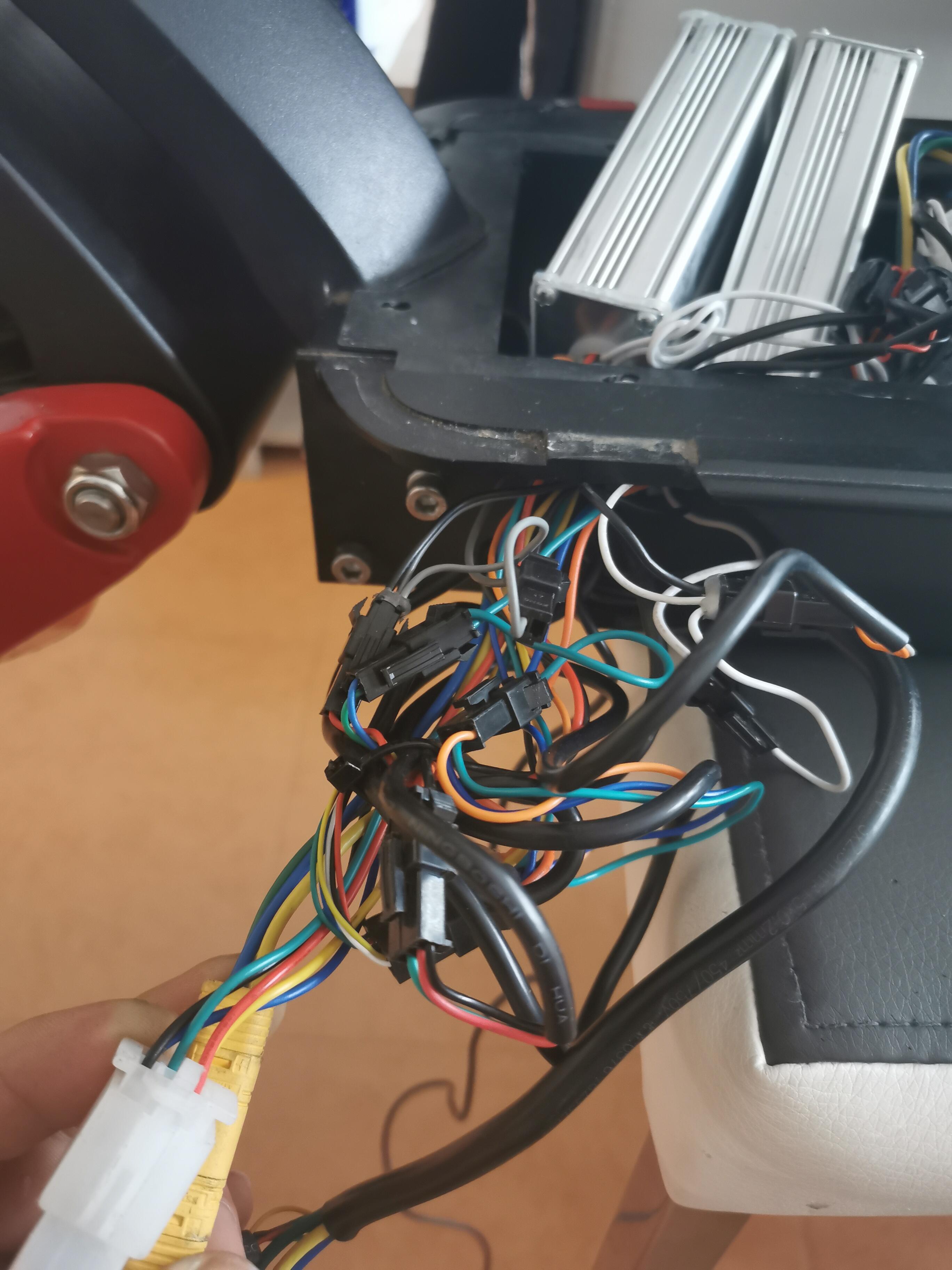

Sans mettre en doute ton travail, a tu recontrôlé attentivement le branchement de ton LCD au commutateur à clé ! (fils coupé/mauvaise soudure/pas la même version du LCD/…)

Peut-être, mais c'est quand même le commutateur qui mets le contact, donc il intervient quelque part,
Si le commutateur et le LCD non pas l'air reliés en haut, il se pourrait qu'ils le soit en bas dans le deck)

De ce côté tout est bon (branchements/connecteurs bien enfoncés/pinoches bien enfoncées dans connecteur/ ….) ?
Edit: par exemple sur ma SW-4 une pinoche c'est retirée du connecteur (dans le deck) et plus de LCD il restait éteint

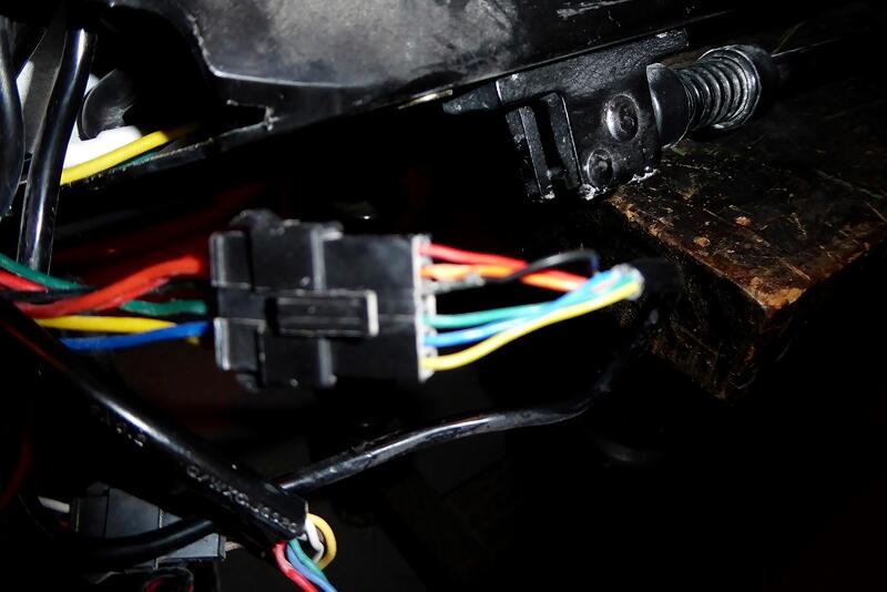

Si tout est bien branché visuellement et puisque le LCD fonctionne, ainsi que le contrôleur il va falloir rechercher un fil coupé dans sa gaine, le problème c'est que souvent ça ne se voit pas, donc contrôler les fils qui sortent de la potence avec un multimètre, c'est souvent à cet endroit que ça coupe.
Contrôle avec un multimètre si le contacteur à clé mets bien le contact, déconnecte le connecteur ( dans le deck je suppose)
Pour trouver une coupure de fils, trouve les connecteurs LCD+Contacteur à clé dans le deck, tu les débranches et tu contrôle chaque fils des connecteurs et en sortie contacteur et LCD.
Si tu ne sais pas le faire demande à une personne qui connait le principe, ou une personne du forum qui explique mieux que moi !

Bonjour je sais pas si ça peut aider cents sûrement tard mais peut être que ça aidera quelqu’un à l’avenir j’ai eu le même problème sur ma duotts d10 un dérivé du même châssis et pour mon cas c’était le pins du les a l’intérieur du déc ne tiennent mal donc à toute personne à qui ça pourrait arriver à l’avenir sois c’est le pins sois le câble qui a un faux contact voilà en espérant que ça aide
