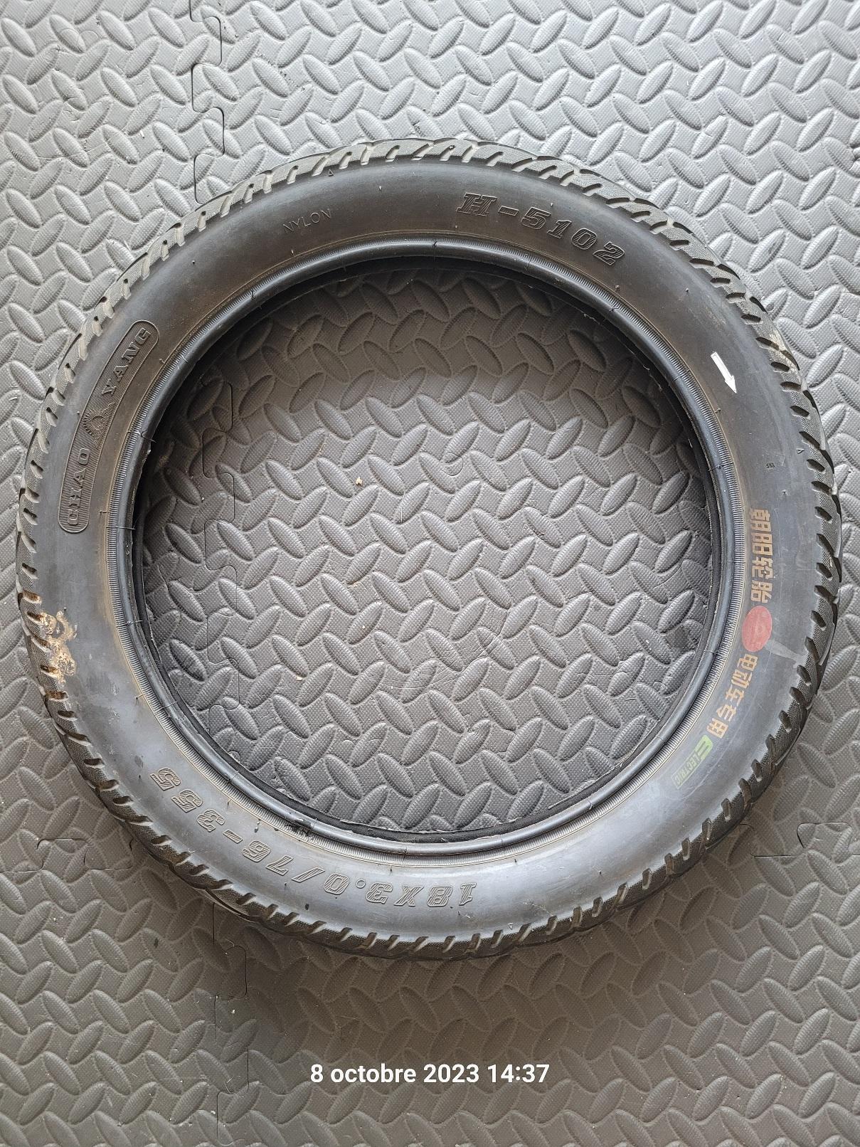

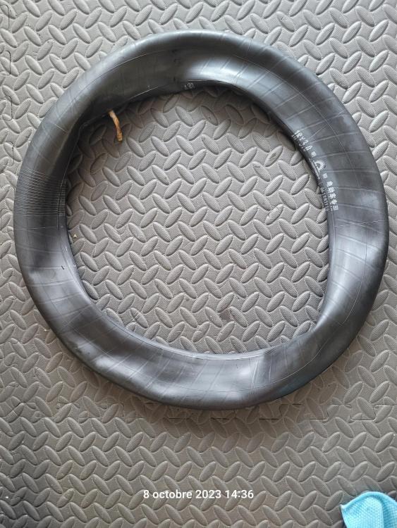

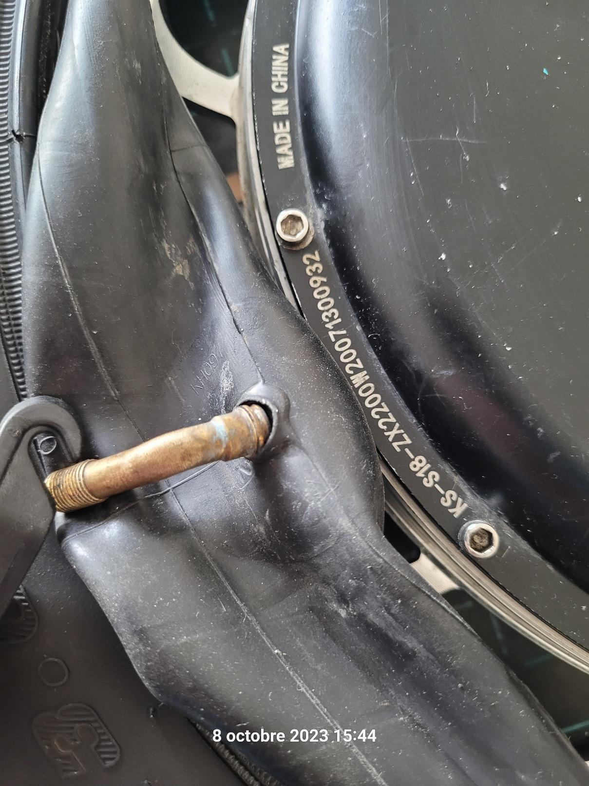

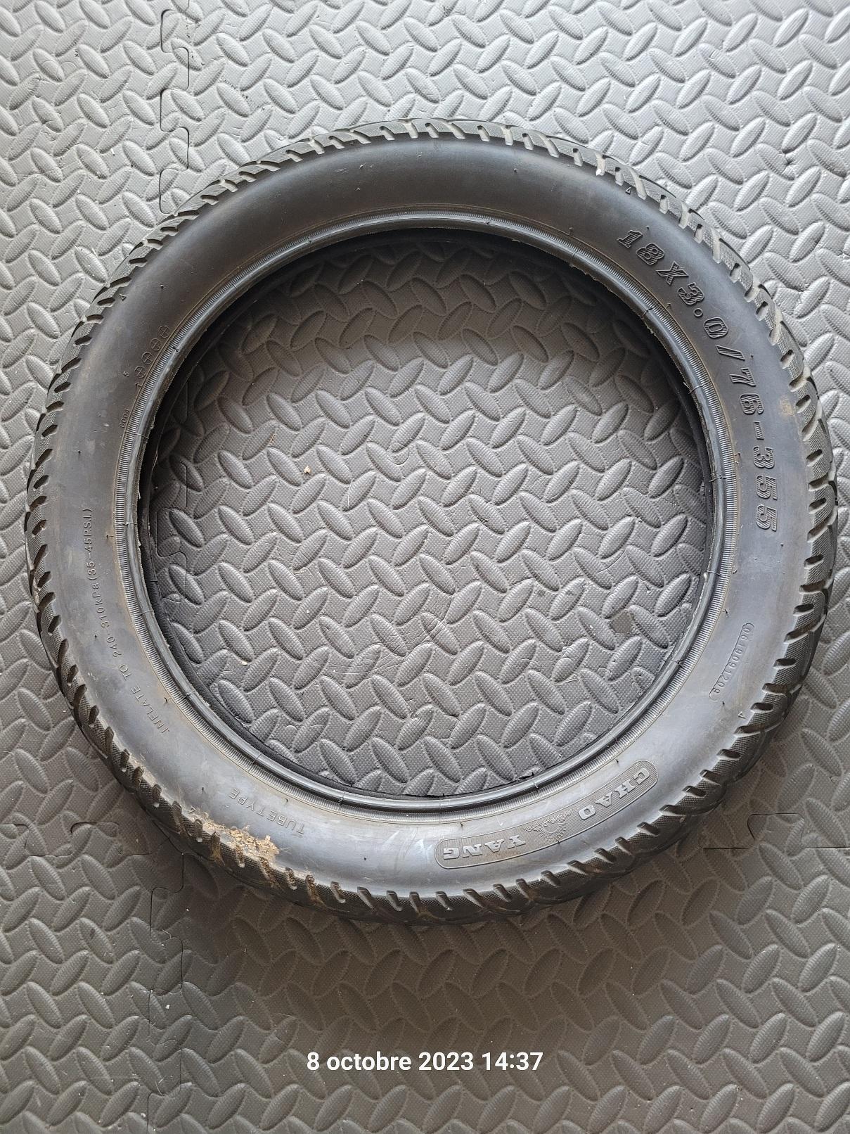

Invité Posté(e) le 8 octobre 2023 Partager Posté(e) le 8 octobre 2023 (modifié) Je ne savais pas où poster cela mais j'ai pensé que ça pourrait être intéressant, avez-vous eu affaire à ce genre de problème ? je précise avant que tout est d'origine 😅 Je vous laisse deviner au problème dont j'ai eu affaire, c'est définitivement une roue pour bricoleur car depuis que je l'ai j'ai dû faire 300klm 😂 Modifié le 8 octobre 2023 par fiocco Citer Lien vers le commentaire Partager sur d’autres sites More sharing options...
