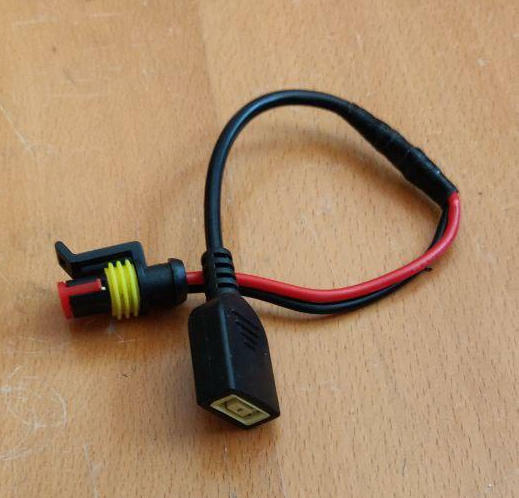

sbouju Posté(e) le 22 septembre 2020 Partager Posté(e) le 22 septembre 2020 (modifié) Le 17/09/2020 à 19:36, sbouju a dit : J'ai essayé de faire une mesure du voltage en sortie de la prise Lenovo du chargeur de la S18. mais sans succès... Y'a un truc ? Up... Entre temps, je me suis bricolé un petit adaptateur pour "attaquer" directement mon faux CD2 avec ce chargeur à prise Lenovo, au cas où j'aurais mal positionné mon multimètre dans mes tentatives de mesure précédentes, mais sans plus de succès ! Aucun courant ne sort du chargeur de cette façon... Edit: la faute en incombe au câblage des deux seuls fils de cette prise Lenovo moulée de récupération, et qui ne correspond pas à celui du chargeur... Modifié le 26 septembre 2020 par sbouju Citer Lien vers le commentaire Partager sur d’autres sites More sharing options...
Cormo Posté(e) le 22 septembre 2020 Partager Posté(e) le 22 septembre 2020 @sbouju es-tu sûr de mesurer au bons endroits sur la prise ? Voir ce sujet : Je recharge quotidiennement ma S18 (ou la 18L, c'est pareil) au taf avec un chargeur Inmotion sur lequel j'ai adapté la bonne prise. Citer Lien vers le commentaire Partager sur d’autres sites More sharing options...
sbouju Posté(e) le 22 septembre 2020 Partager Posté(e) le 22 septembre 2020 (modifié) Le 22/09/2020 à 11:51, Cormo a dit : @sbouju es-tu sûr de mesurer au bons endroits sur la prise ? La prise Lenovo ne semble avoir que 2 endroits métalliques possibles pour faire contact: sa périphérie rectangulaire et son aiguille centrale. D'autant plus qu'elle est réversible, sans détrompeur. Et par analogie à d'autres "jacks", j'ai supposé que le plus était au centre et le moins à la périphérie, et en tous cas, c'est ce que je voulais vérifier en tout premier. Je pense que ce chargeur dispose d'une certaine "intelligence" dans ses circuits, et qu'il ne délivre son voltage nominal que lorsqu'il doit le faire normalement, c'est à dire lorsque raccordé à la S18. A rapprocher peut-être au fait que la S18 éteinte se "rallume" pour certains de ses circuits, lorsque le chargeur vient l'alimenter...? Edit: @Cormo j'ai relu le fil indiqué dans ton message, pour m'apercevoir que ces prises Lenovo disposaient d'une troisième cosse (n° 2 sur l'image) en rapport avec la partie latérale interne de la prise. Voilà sans doute le souci ! Et j'imagine que la Lenovo femelle récupérée d'un cordon en "Y" du commerce pour tenter de faire mon adaptateur n'est pas câblée sur cette zone latérale interne non plus (il n'y avait que 2 fils seulement dans son conducteur). Modifié le 2 octobre 2020 par sbouju Citer Lien vers le commentaire Partager sur d’autres sites More sharing options...

Wheel Smith Posté(e) le 22 septembre 2020 Partager Posté(e) le 22 septembre 2020 (modifié) Il y a 3 heures, sbouju a dit : Up... Entre temps, je me suis bricolé un petit adaptateur pour "attaquer" directement mon faux CD2 avec ce chargeur à prise Lenovo, au cas où j'aurais mal positionné mon multimètre dans mes tentatives de mesure précédentes, mais sans plus de succès ! Aucun courant ne sort du chargeur de cette façon... J'ai eu le même problème que toi en voulant mesurer la tension à la sortie du chargeur à l'aide d'un voltmètre. Résultat impossible de mesurer quoique ce soit. Mon chargeur ne doit pas délivrer les 84 V requis car les batteries de ma roue ne chargent que maxi 83,8 V à chaque fois. As tu le même souci que moi @sbouju ? Pour quelle raison veux tu mesurer la tension de ton chargeur ? Modifié le 22 septembre 2020 par Christophe Chris Citer Lien vers le commentaire Partager sur d’autres sites More sharing options...

Matoone Posté(e) le 22 septembre 2020 Partager Posté(e) le 22 septembre 2020 (modifié) Il y a 6 heures, Christophe Chris a dit : J'ai eu le même problème que toi en voulant mesurer la tension à la sortie du chargeur à l'aide d'un voltmètre. Résultat impossible de mesurer quoique ce soit. Mon chargeur ne doit pas délivrer les 84 V requis car les batteries de ma roue ne chargent que maxi 83,8 V à chaque fois. As tu le même souci que moi @sbouju ? Pour quelle raison veux tu mesurer la tension de ton chargeur ? Attention avec les adaptateurs, les lenovo de chez KS NE SONT PAS câblés comme le standard du lenovo, et est même souvent en contradiction avec le schéma électrique inscrit sur les chargeurs KS d'origine. Il faut être particulièrement vigilant aussi à ne pas les confondre avec leurs cousins de chez Inmotion qui eux il me semble suivent le protocole de câblage lenovo standard. Les intervertir pourrait amener de gros problèmes et je crois que c'est un connecteur à 3 pôles, les combinaisons possibles sont donc nombreuses. Pour le fait qu'on ne mesure rien ou des valeurs absurdes (souvent anormalement faible) SUR LA ROUE (pas côté chargeur hein) c'est lié à la présence d'une diode (anti-retour il me semble mais je ne suis pas un spécialiste de ce genre de trucs, d'autres auront expliquer bien mieux que moi). Si vous voulez prendre la tension de la batterie, il faut la prendre au niveau des connecteurs des batteries elles-mêmes dans ce cas pour avoir une valeur fiable. Quand aux 83.8V affichés et 84V théoriques, tu es certainement simplement dans une plage d'imprécision d'1 %, ce qui est sans aucun doute en dessous de la précision globale de ton système de mesure (particulièrement si c'est d'une app). Je me ferais pas de soucis pour ça Modifié le 22 septembre 2020 par Matoone Citer Lien vers le commentaire Partager sur d’autres sites More sharing options...
sbouju Posté(e) le 22 septembre 2020 Partager Posté(e) le 22 septembre 2020 Il y a 5 heures, Christophe Chris a dit : Pour quelle raison veux tu mesurer la tension de ton chargeur ? Par exemple pour vérifier la tension qu'il délivre, ou bien pour intercaler un ChargeDoctor entre la roue et lui pour voir l'ampérage délivré pendant la charge, pour mesurer la quantité de Wh réinjecté dans la batterie lors d'une recharge, etc. Citer Lien vers le commentaire Partager sur d’autres sites More sharing options...
genialmaniac Posté(e) le 22 septembre 2020 Partager Posté(e) le 22 septembre 2020 Le charge doctor n'affiche pas toutes ces informations lorsqu'il est branché ? Sinon pour le connecteur lenovo de la S18, j'ai ouïe dire le long des conversations ici même que le câblage est le même que pour les autres roues KS, bon point pour eux. Pour le voltage 83,x n'est aucunement 84 volts. Mon chargeur délivre 84,2V, j'en avais un autre qui ne délivrais que 83 et quelques, et bien mes roues n'atteignaient jamais la charge complète (clignotement constant, témoin du chargeur ne passait pas dans le mode charge complète) On sent quand même qu'ils ont lâché la bête un peu rapidement dans la nature quand même, désolé pour les primos acquérant mais aussi merci car cela permet à KS de pouvoir avoir un capital pour alimenter les séries suivantes. Citer Lien vers le commentaire Partager sur d’autres sites More sharing options...
