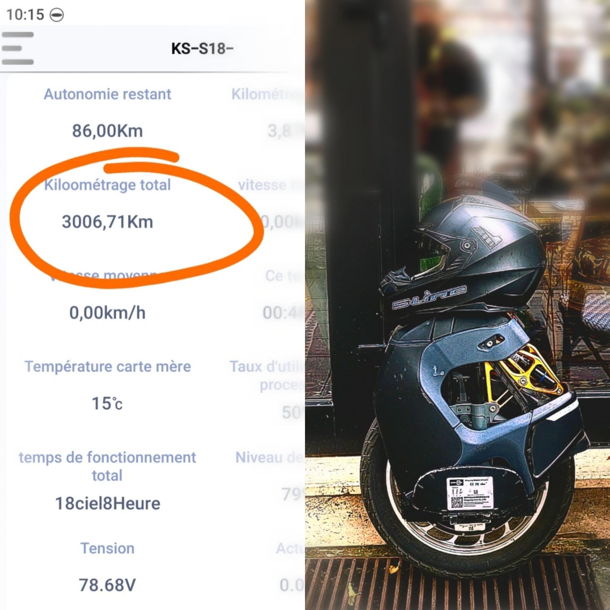

Bouneusse Posté(e) le 23 décembre 2023 Partager Posté(e) le 23 décembre 2023 Peu par rapport à certain(e)s mais ça fait Plèèèzzzzzz 🚀👁🛸 1 Citer Lien vers le commentaire Partager sur d’autres sites More sharing options...
Invité Posté(e) le 23 décembre 2023 Partager Posté(e) le 23 décembre 2023 il y a 8 minutes, Bouneusse a dit : Peu par rapport à certain(e)s mais ça fait Plèèèzzzzzz 🚀👁🛸 Tout ça en seulement 18 ciels d'utilisation. Chapeau 😁 Citer Lien vers le commentaire Partager sur d’autres sites More sharing options...
