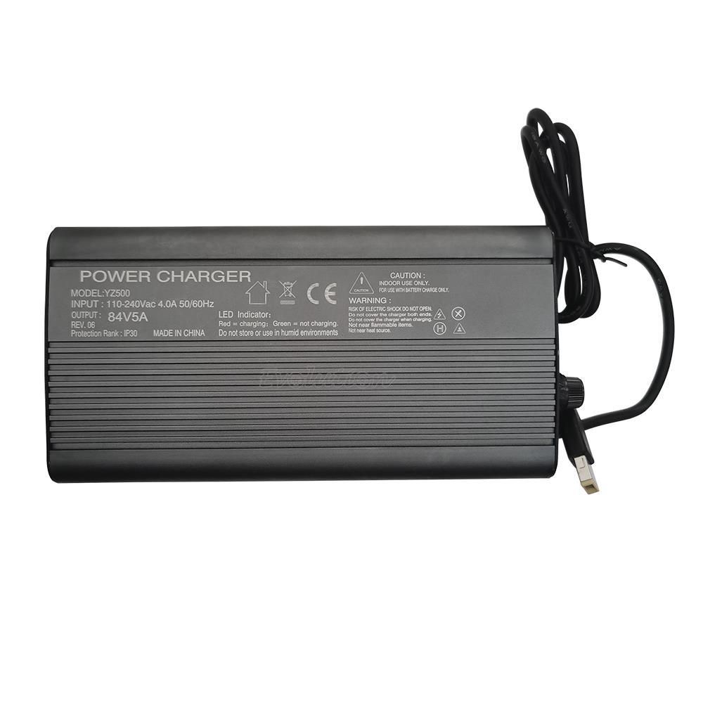

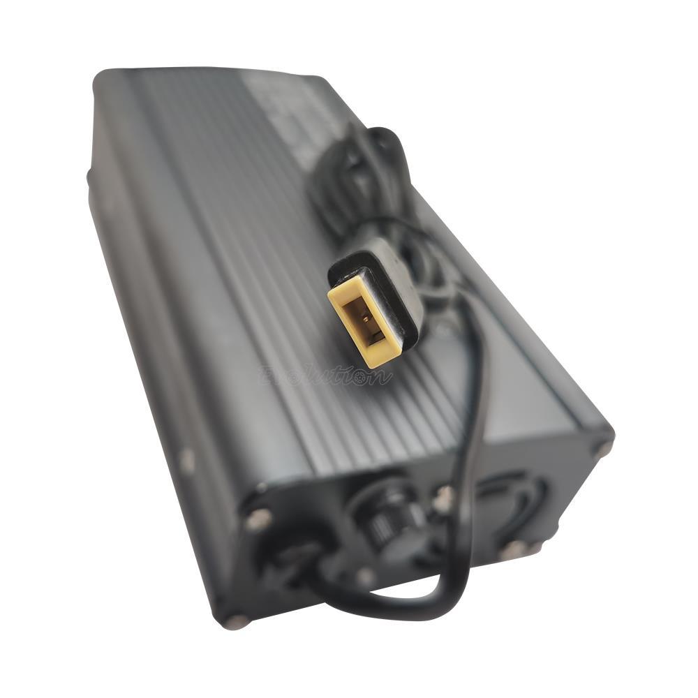

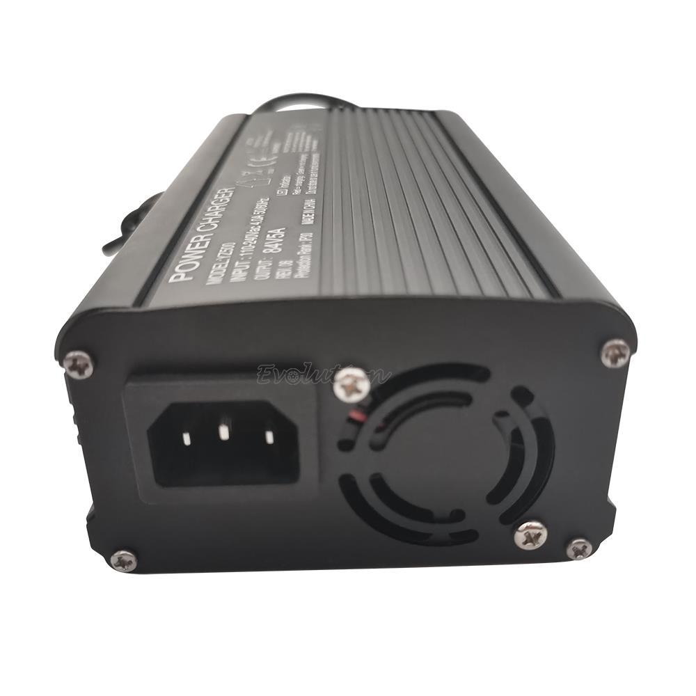

Invité Posté(e) le 27 mars 2024 Partager Posté(e) le 27 mars 2024 (modifié) Existe t'il un chargeur plus rapide pour cette roue et si oui quel serait le maximum ? car celui d'origine que je possède ne peut fournir que 2,5A mais pour les ballades, il est trop lent en gros je ne récupère que 25%/h Je précise que ce n'est que pour faire de la recharge d'appoint, 5A serait très bien. J'aurais celui-ci de Ali-alo? qui-fait-peur avec le même poids de 1kg que celui d'origine. 39,71€ 15%de réduction | Kingsong Chargeur Rapide pour Monocycle Electrique, Outil Électrique, 84V, 5a, KS, 16X, S18, 18l, 18xl https://a.aliexpress.com/_EuuGMRb Ou 95,91€ 41%de réduction | Chargeur rapide pour monocycle électrique S18 KS16X KS18L KS18XL 84V 5A, roues KS https://a.aliexpress.com/_EJChwK5 Modifié le 27 mars 2024 par fiocco Citer Lien vers le commentaire https://www.espritroue.fr/topic/13818-retours-de-nos-exp%C3%A9riences-kingsong-ks-s18/page/125/#findComment-399637 Partager sur d’autres sites More sharing options...
Cormo Posté(e) le 27 mars 2024 Partager Posté(e) le 27 mars 2024 On peut sans problème utiliser un chargeur 5A. Le modèle Ali en référence ne débite en fait que 4,5A mais c'est déjà mieux que celui d'origine. En rando, il me permet de gagner environ 20 km d'autonomie en une heure de recharge. En jouant les apprentis sorciers, on peut faire mieux : Je n'ai pas encore fait l'essai avec deux chargeurs de 5 A. 1 1 Citer Lien vers le commentaire https://www.espritroue.fr/topic/13818-retours-de-nos-exp%C3%A9riences-kingsong-ks-s18/page/125/#findComment-399640 Partager sur d’autres sites More sharing options...
Invité Posté(e) le 27 mars 2024 Partager Posté(e) le 27 mars 2024 (modifié) Ce 2ème modèle IP30 à l'air d'être mieux conçu. 95,91€ 41%de réduction | Chargeur rapide pour monocycle électrique S18 KS16X KS18L KS18XL 84V 5A, roues KS https://a.aliexpress.com/_EJChwK5 Modifié le 27 mars 2024 par fiocco Citer Lien vers le commentaire https://www.espritroue.fr/topic/13818-retours-de-nos-exp%C3%A9riences-kingsong-ks-s18/page/125/#findComment-399641 Partager sur d’autres sites More sharing options...
sbouju Posté(e) le 27 mars 2024 Partager Posté(e) le 27 mars 2024 (modifié) Il y a 8 heures, fiocco a dit : Existe t'il un chargeur plus rapide pour cette roue et si oui quel serait le maximum ? J'ai assez souvent rechargé ma S18 en balade avec deux chargeurs de GT16 en parallèle, soit deux fois 2.8 A = 5.6 A, et sans jamais aucun problème. Ce même combo me servait également auparavant dans les mêmes conditions avec la GT16, bien sûr, puis avec la MSuperX. Modifié le 27 mars 2024 par sbouju 1 Citer Lien vers le commentaire https://www.espritroue.fr/topic/13818-retours-de-nos-exp%C3%A9riences-kingsong-ks-s18/page/125/#findComment-399642 Partager sur d’autres sites More sharing options...
Cormo Posté(e) le 27 mars 2024 Partager Posté(e) le 27 mars 2024 Je me suis laissé dire (je n'ai pas vérifié) que la CM de la S18 refusait de charger à plus de 8A. Par ailleurs la prise Lenovo ne permet pas de passer de forts courants. C'est pour ça que j'ai greffé une prise en direct sur les batteries, sans passer par la CM. Je devrais pouvoir ainsi charger à 10 A avec deux chargeurs 5 A. Cette prise permet aussi de réaliser efficacement l'équilibrage des cellules, ce qui est impossible via le connecteur de charge. Pour que ça marche il faut un chargeur réglé précisément à 84,2 V. Les chargeurs Ali ne permettent pas d'obtenir cette tension de sortie. Ils plafonnent aux environs de 83V et ne sont pas réglables. En rando pour recharger rapidement ce n'est pas un problème. 1 Citer Lien vers le commentaire https://www.espritroue.fr/topic/13818-retours-de-nos-exp%C3%A9riences-kingsong-ks-s18/page/125/#findComment-399653 Partager sur d’autres sites More sharing options...
Invité Posté(e) le 27 mars 2024 Partager Posté(e) le 27 mars 2024 (modifié) J'ai pris le 2ème modèle plus cher en me doutant bien qu'il ne sera pas aussi qualitatif que celui d'origine même si j'aurais préféré un chargeur avec la tension réglable. C'est pour cela que j'ai précisé que c'est en recharge d'appoint. Modifié le 27 mars 2024 par fiocco Citer Lien vers le commentaire https://www.espritroue.fr/topic/13818-retours-de-nos-exp%C3%A9riences-kingsong-ks-s18/page/125/#findComment-399662 Partager sur d’autres sites More sharing options...
